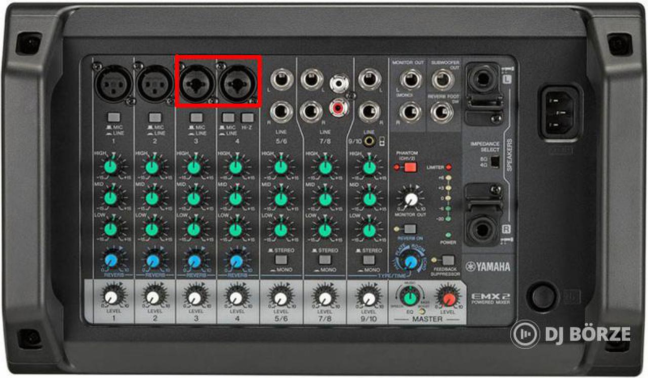

Erre gondolsz
Igen.
Tehát ezek szerint kombi. Nem találkoztam még vele. Régi dolog ez?
Nem igazán, legfőképp keverőn használják, és aktív hangfalon alkalmas mind a 2 csatlakozó befogadására is, ezért használják ezen a helyeken.Oda lehet kötni mikrofont és vonalbementet is kinek mi van éppen a keze ügyében, hasznos kis találmány.
