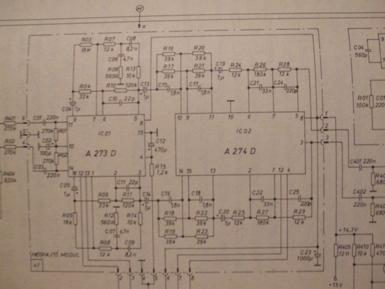

Itt egy kép. Mivel hangszínszabályzó mozgatást írtál ezzel kapcsolatban a A274D ( TCA740 ) integrált áramkör van kapcsolatban. Ezen a C19 és C20 jelű 1 µF-os elkókat kicserélném első körben és letesztelni, van-e változás.
A hozzászólás módosítva: Feb 5, 2017

Ez gondolom abból a füzetből van kifotózva. Vélelmezem, hogy a képen a végerősítőt látjuk. Ha jól sejtem, akkor a két kondenzátort a hűtőborda környékén kell keresnem (vagy ha nem, akkor ott, ahol két IC tanyázik, szerencsére 1980-ban nem lapátolták ezeket vödörszám a készülékekbe.
Azért remélem nálam is feliratozva van a NYÁK.
Szerintem kimérem, hogy melyik tartozik a hibás oldalhoz, és csak azt cserélem. Honnan tudom majd melyik oldal melyik? Elnézést hogy ilyen szájbarágósan írom, az egyes alkatrészeket tudom azonosítani, kiforrasztani, beforrasztani, de a működésükkel nem vagyok tisztában.
Most a BEAG APT-100 van szétszedve, szerintem 1-2 hét múlva tudom csak megejteni (el kell jussak a LOMEXbe venni egy kondenzátort, plusz kell egy szabad délután).
(#) gyuszo válasza drlalee hozzászólására (») Feb 5, 2017 /
Ez nem a végerősítő. A kép bal alsó sarkán olvasható is, ez a meghajtó ( szabályozó ) modul. Ez a hangerő , balansz, magas és mély potméterrel van kapcsolatban.
De valószínűleg ezen lesz a hiba, mint korábban írtam.
