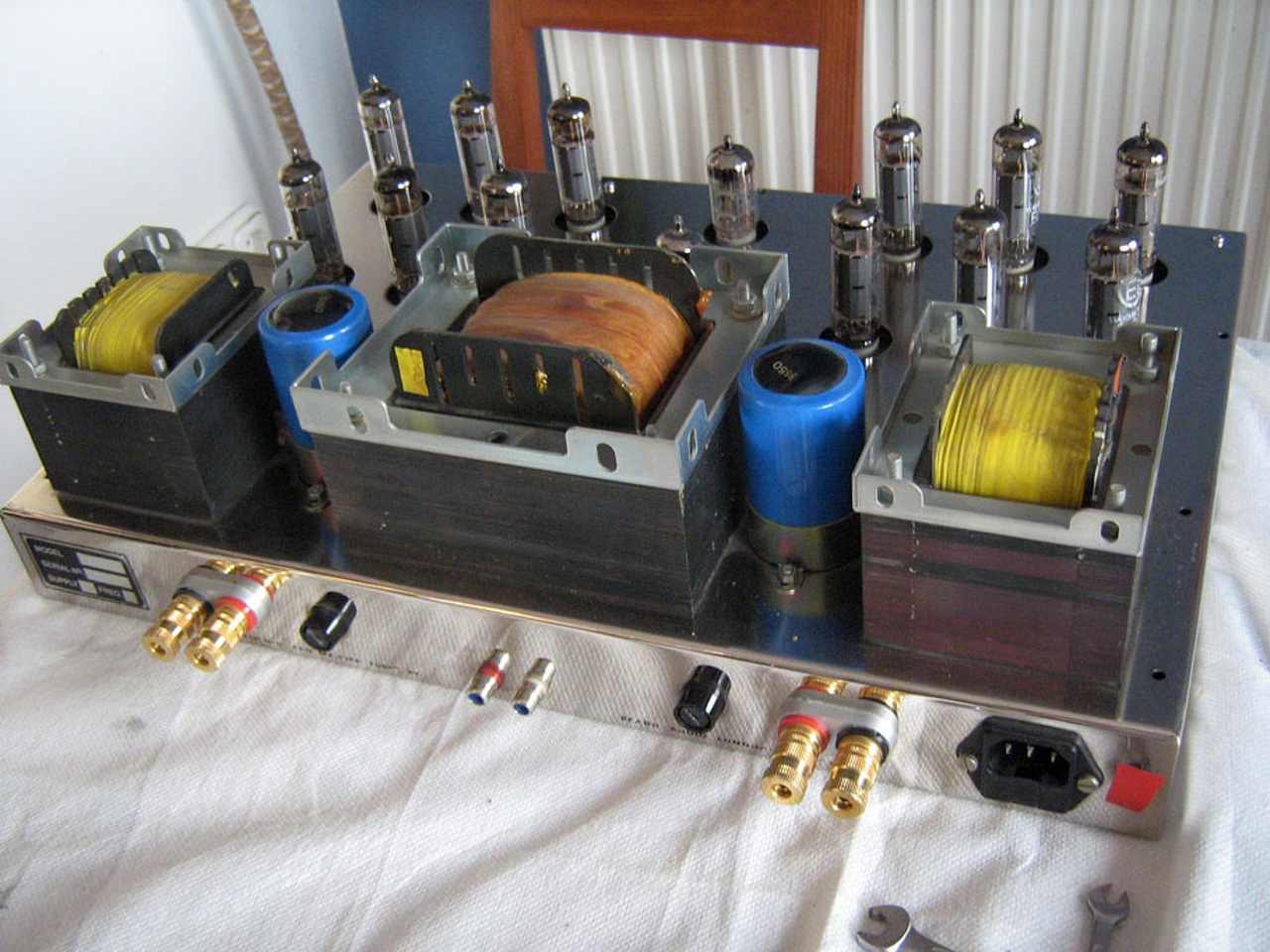

A 35W-os csöves végfokomban a házon belüli hálózati kábelt nagyon girnyónak találom. Gyárilag szerelt, de nem lehet több 0,75 mm2-nél. Böszme nagy trafó van benne, aránytalanul vékonynak találom. Nagy darab cucc, több, mint 20kg, a specifikáció szerint a csúcs áramfelvétele meghaladhatja a 6.5A-t. Milyen keresztmetszet lenne ideális?
A külső hálózati kábelem egy elég komoly árnyékolt, ferritgyűrűvel ellátott vastag darab, 3x2 ér plusz föld. Valahogy aránytalan, hogy belül meg olyan kákabélű.

Szerény véleményem szerint egy csöves erősítőben vastag kábelt csak a fűtésnél és a kimenő szekunder oldalán indokolt használni.
Persze nem baj ha vastagabb, de minek? A megadott infó alapján nem lehet megmondani hogy elég-e 0,75 mm^2, de az úgy 1mm átmérőjű, egy ilyen huzal meg 2A-t elbír. Ha van mondjuk 300V anódfeszed, meg mellé 2A csordogál, az 600W. Kicsit több részlet kellene a gyanús kábel helyéről és a rajta folyó áramról, mert ez valami érdekes cucc lesz ha csúcsban 1500W-ot vesz fel, és csak 35 jön ki belőle.

Most még a melóhelyen vagyok, itt csak egy régi fotót találtam az erősítőről. Azóta Mundorf ezüst-olaj csatolókondikat, Vishay puffereket, F&T tápszűrőket, ezüstözött belső kábelezést kapott, de a hálózati kábelek még az erdetiek.
Az 1-es ahol bejön, 2-es a hálózati kapcsoló, majd onnan megy a panel fölött a 3-as forcsúcsokhoz. Nem is rövid úton.

Nem tudni mekkora az a hálózati trafó de nem igen van az 1500WATT -os ?
Egyébként meg ha az megnyugtat cseréld a drótokat de ettől nem fog semmi változni csupán könyebb lesz a lelkednek ! A hozzászólás módosítva: Feb 8, 2017
Nem tudom, mire lennél kíváncsi, de tartok tőle, hogy nem tudok róluk érdemi információt szolgáltatni. Gyári, eredeti állapotban. És nem értek hozzá túl sokat.
Ok, azt hittem, ehhez méretezett, de nem gyári trafókról van szó.
Milyen gyártmányok eredetileg?

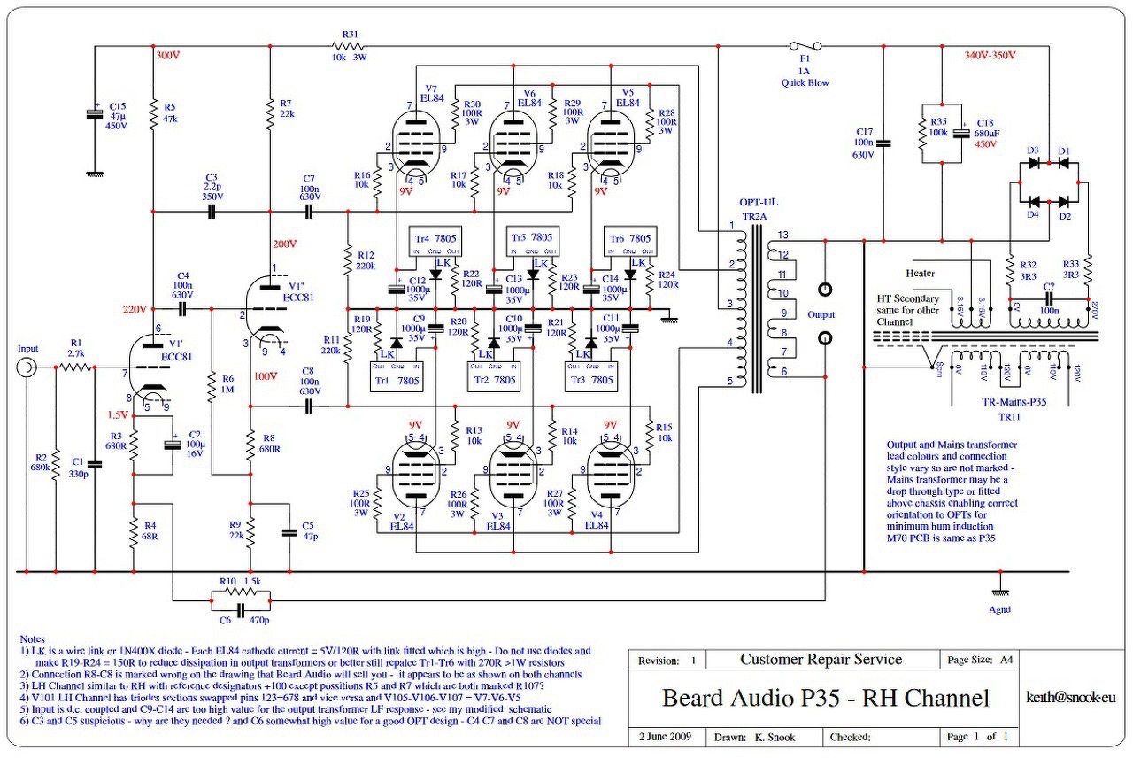

Ha ez esetleg segít. Nemrégiben rakta fel egy kedves fórumtárs. Az enyém MK1-es, de alig tér el tudtommal a 2-estől.
Nem találtam rajtuk semmi feliratot. Az erősítő egy angol Beard P35.
Köszönöm. Érdekesek a katódokban a 7805-ösökkel készült áramgenerátorok.
Ez nem de ha leméred a hálózati trafód fizikai méreteit az többet mond majd !

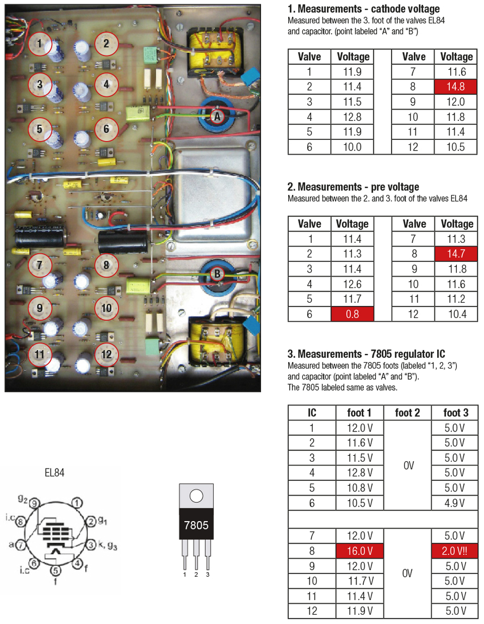

Még egy kérdés csupán a rajzon szereplő feszültségek mind rendbe vannak , az anód feszültség a fütések , az is mondana talán valamit ?
Igen, azokat is mind cseréltem anno, mert nagyon kis tűréssel voltak méretezve, az előző gazdinál ki is nyiffant egy-egy. Nagyobb értékűre lettek cserélve, kaptak hűtőbordát is, meg combosabb kondikat. Azóta semmi gond velük.
A meleg ölhette meg őket, elvileg 50mA 9V az kíván egy kicsi hűtőbordát, mert körülötte is jó idő van amúgy is...
Neked ez talán mond valamit.
Amikor megvettem 7-8 éve, akkor derült ki, hogy sántikál. Jobb híján felvettem a kapcsolatot a gyártó céggel és ők segítettek olyan távgyógyítós módszerrel, hogy mondták, hogy mit mérjek és az értékeket látva mondták, hogy hol a hiba. Így állítottam talpra. Akkor csináltam nekik ezt a táblázatot, ebből dolgoztak. Az akkori állapotot tükrözi, azóta már sokkal jobb a helyzet ![]()
Sajnos ez sem , ezek az adatok csupán a csövenkénti katód értékek , jól látszik a hibás 7805 !
Csupán annyit kell megtenned hogy fogsz egy mérőszalagot és körbeméred a hálózati trafót !

Köszönöm, lehet, hogy nekiveselkedem. Nem túl egyszerű, mert a burkolat csavarjai belül vannak, kicsit szét kell borítani.
A nyugami árama a két oldal végcsöveinek ~12x30=360ma + ECC81-ek legyen 15mA, az 375mA. 0,375x340=127,5W
Hozzájön a fűtés, 12x0,75 + 2x0,3 = 9,6A. 9,6x6,3=60,5W Össz 188W. üresjáratban. Ha a trafó hatásfoka 85%, akkor 221W megy bele, + mivel AB osztályú erősítő, terhelésen több. Legyen cakkpakk 300W, ez 230V esetén 1,3A Ha 0,75mm^2 a kábel ahogy írtad, és sodrott réz vezeték, akkor 6A a terhelhetősége. http://www.luxvill.net/mtk_2%2A_0.75_kabel_H05VV-F Szóval bőven túlméretes. A hozzászólás módosítva: Feb 8, 2017
