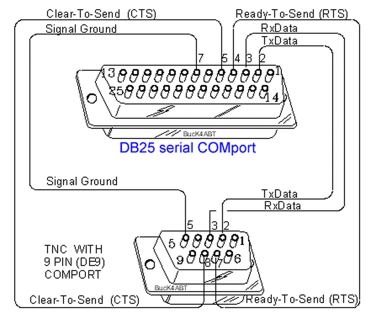

Sziasztok. A következő volna a kérdésem: Volna egy olyan eszközöm (eprom égető) ami RS-232C-n kommunikál. Eddig volt hozzá egy gyári kábelem,de vissza kellet adnom,így sajátot kell készítsek. Itt látható a DB25-ös csatlakozó ami a gépen megtalálható,most ebből kéne nekem a számítógép "COM" portjára (DB9) kábelt készíteni. Valaki esetleg tudja az összekötését a kettőnek? Válaszokat előre is köszönöm.

Mellékelt kép: DB25 - DB9 átalakító.
Ha oda-vissza beszélnek, akkor nem, ha csak egyirányú, akkor elég szétosztani a TXD jelet.
A többi lábat nem szükséges bekötnöm?
Első körben nem. Próbáld ki így, működnie kell. Ha mégsem, akkor a neten lehet talàlni teljes bekötést is.
Rendben,akkor megpróbálom így aztán kiderül hogy megy.
Az a 2 <-> 3 azért nem triviális. Ahogyan írták, ha nem megy, akkor meg lehet cserélni...
Ha a kábel nem hosszú (mondjuk max 2m) akkor is szükséges a jelszigetelés?
Nem értem mi az a "jelszigetelés" amiről beszélsz, de szerintem nem kell.
Az összes vezeték eret körbefoglaló szigetelés. Van amelyik kábelnél a házához forrasztják.
Ha egyébként van GND, akkor első körben csak dekoráció.
Ha nem működik a dolog, akkor az nem emiatt van...
Értem,köszönöm,akkor elkészítem a kábelt ,utána kiderül hogy működik-e.
Ismét itt. Elkészítettem a kábelt de nem találja egymást a két eszköz. Ha megcserélem akkor legalább nem jön hibaüzenet az égetőtől,viszont ha nincs megcserélve transmit-állapotban az égető egy pici idő után (pár másodperc) hibát ír. Gondolom akkor valahogy a megcserélt vezetékeknél kell folytatni nem igaz?
Szerintem kezdjed ott, hogy üresen (azaz nem összedugva a kettőt) melyik ponton mérsz feszültséget?
Ha mindkét oldalon mérsz valamelyik RxD/TxD lábon, akkor olyan kettőt kössel össze hogy: van feszültség -> kimenet/nincs feszültség -> bemenet. Ezekből ugye kettő van, plusz a GND. Ha a programozón nem mérsz sehol feszültséget, akkor úgy csinálták meg, hogy a gép csatlakozójáról veszi a feszültséget. Akkor az egy másik történet, és még legalább egy vezeték kell pluszban...
Akkor addig a többi lábat be se kössem csak az RX/TX lábat és a GND-t? GND az itt pontosan melyik láb?
Rendben,akkor átkötözöm,és meglátom mi történik (na meg mérek közben. ) Köszönöm a válaszokat.
