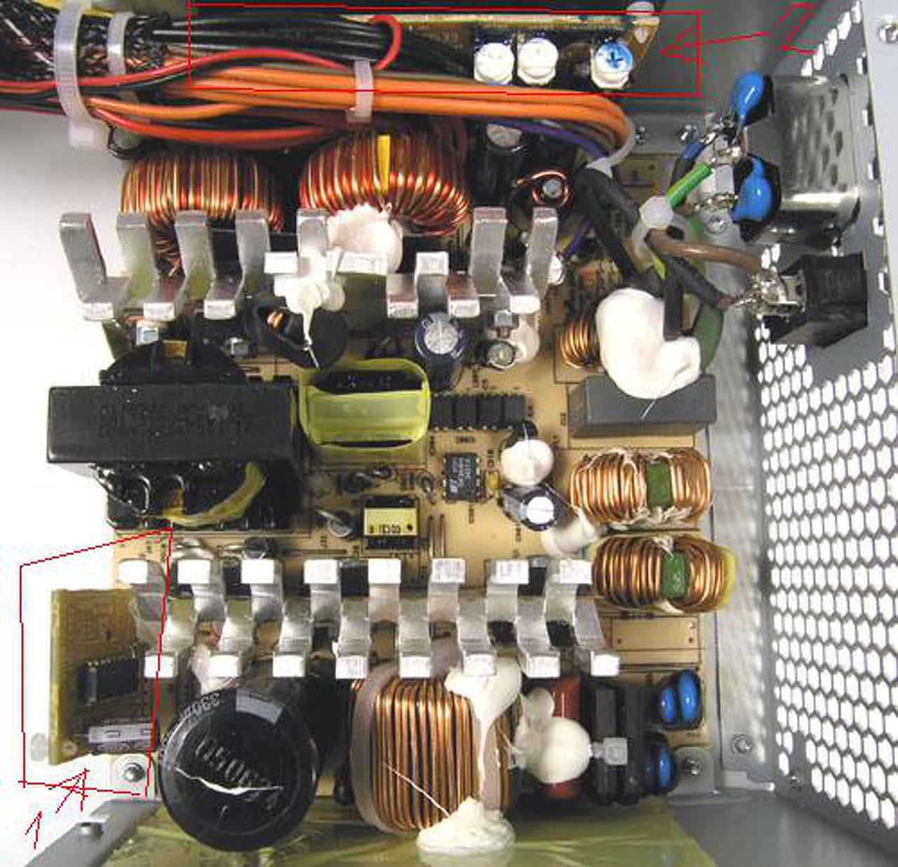

Egy kis segitséget szeretnék kérni Pc táp átalakitáshoz. Szereztem egy Chieftec 450W tápot amiböl labor tápot szeretnék csinálni a leirások alapján, viszont kicsit se találok rajta olyan IC-t amiröl irnak mert elég hülye helyen vannak.Kérdésem hogy a mellékelt rajzon 2 helyen bejelölt paneleken látok IC-ket amik sajnos nem igazán láthatoak,melyik panelt forrasszam ki hogy azon megcsináljak az átkötéseket.Az egyik panel a betáphoz van közel szoval arra gondolok hogy az bemeneti áram szabályásáért felel.A másik panelen van a power good jel kábele és a power on kábel plusz a venti kimenete.Melyiken lehet az a vezérlö IC ami feszültség modositására ad lehetöseéget illetve amit piszkálnom kell.
PC táp átalakítással kapcsolatos kérdést miért nem a PC táp átalakítós topikba írsz? Az ott lévő rajzok a 494-gyel vezérelt tápok átalakításához lettek kitalálva, ahol az egyik hibaerősítő a feszt, a másik az áramot szabályozza. Erről a kép alapján még azt sem lehet eldönteni hogy egyáltalán félhíd topológia-e, vagy esetleg 1T foward, mert szerintem inkább az utóbbi (legalább a vezérlő típusát leírhattad volna...). Azt is meg lehet csinálni csak nem olyan egyszerűen, és ahhoz rajzot sem nagyon fogsz találni, mert nem foglalkozott vele senki. Nekem van egy valahol elfekvőben, de még nem volt rá érkezésem hogy átalakítsam. Abban UC3842 van ha jól emlékszem.
Az első IC (alul bal oldalon) talán az aktív PFC vezérlője. A másik a szekunder oldali szabályzás. Szerintem még az alján is nyüzsögnek a bogarak.
Nem célszerű ilyen bonyolult szerkezettel kezdeni kevés tapasztalattal. 4 db optocsatoló?
Köszönöm mindkettötök válaszát és igazság szerint azért ide tettem fel a kérdést mert sokat utána olvastam és ugy láttam hogy van különbség a sima AT táp és az ATX-es táp között,ugy gondoltam hogy az ATX-jobban ide illik független attól hogy valoban pcből való. Amugy az alján nincs több IC igaz a kábelek még benne vannak és azért nem látható jól ,a másik ic pedig olyan közel van a kondihoz hogy egyáltalán nem láthó töle.Amugy ezen a külön állo paneleken látok csak IC tokot de gondoltam elöbb megkérdezem mert nem akartam mind a 2 panelt kifforrasztani.Föleg ha csak az egyik elég ,aztán már csak a Ic-t kell megkeresnem de amennyit ferdén láttam abban egyikben se volt 494 szám szoval ez valami változat.Mondjuk olvastam hogy ennek a 494-nek talán volt másik megoldása is ami vagy többet tudott vagy más gyártó.

Meglepődnék, ha egy Chieftec tápba 494-et találnál. Újabb fejlesztésekkel dolgoznak. A 4 opto( ebből egy a segédtáp) azt jelenti, hogy a kapcsolók vezérlése a primeroldalon van. Első tippem a vezérlő IC-re cm6800 és természetesen az 1. panelon. (ez vezérli az aktív PFC-t is) A hozzászólás módosítva: Feb 16, 2017
Ha netán KA7500-at látsz, az a 494-es "álneve". Ha jól emlékszem.
Egyszerű táppal kezd, azt sem egyszerű átalakítani. Ha nincs rajz, akkor vissza kell rajzolni az otó, melyik szekunder feszültséget, figyeli, mert van ahol mindegyiket. Mielőtt belekezdenél a szekunder oldalon a 12 V rész kondenzátorait minimum 35V-osra le kell cserélni. De mivel oda nem fog beférni, mindjárt megvan az első probléma. Majd szintén nagyobb értékűre kell cserélni az +-5v-os ill +-3,3v ágban lévőket is. Én is próbálkoztam átalakítással, de feladtam . Az átalakitás során teljes kitöltésnél a 12V helyett 28-30V jött ki, az 5 V-on meg 10-11V. Tehát ha nem cserész kondenzátort, és ha a kitöltés megugrik a kondenzátor pár másodperc után felrobbanhat. Én biztonsági leválasztó trafó és a soros 220V /100W-os égő nélkül én, bele se merek kezdeni kapcsoló űzemü tápban méregetni, átalakítgatni ez nem játék !!
Igen van, az AT-sben még nincs segédtáp, az ATX-esben már van. De ha jól emlékszem AT és ATX topik is van. A képen két IC látszik, a 8 lábú mivel csak 7 lábú az lehet a segédtáp, TNY, LNK, Viper valamelyik változata lehet, az öcsipanelen meg gondolom a vezérlő.

Amit kitudtam deriteni a 2 panelen láthato chipek az egyik DWA105 mig a melette levő LM339 Az 1 panel egyszerüen nem láthato a konditol. Nem akarok én semmi extrém dolgot csinálni csak 1 valamit szeretnék amihez lehet az IChez se kell hozzá nyulnom,Tudjam állitani a feszt max 12 voltig és min 1 volt között az se baj ha megoldhato lenne az áramkorlát vagyis a kimenö áramerösség.Ha ezekhez elég nekem csak annyi hogy a kimeno 12 voltot és gnd-t tudjam szabályozni akkor az már böven jo. Amugy egy kérdés,milyen cinnel forrasztották bele a kábeleket mert egyszeruen nem tudom kiforrasztani belöle,mindegyik feszböl elég lenne nekem 1-1 szál....... A hozzászólás módosítva: Feb 16, 2017
