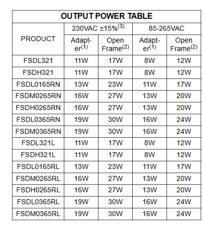

(#) erbe válasza fakezű hozzászólására (») Szept 22, 2024 /
DM0265
Legfeljebb felet. De mérd meg a 12 V-os szekundert. Ha van mérhető ellenállása, akkor kicsi a terhelhetősége.
Ha dobozban van, 16W, csupaszon (vagy hűtve) 27W.
A hozzászólás módosítva: Szept 22, 2024
(#) kadarist válasza fakezű hozzászólására (») Szept 22, 2024 /
Szuper maximum 27W-os a kontroller IC ,úgyhogy erősen határeset.
(#) erbe válasza kadarist hozzászólására (») Szept 22, 2024 /
Ráadásul biztos nem a 12 V az elsődleges, hanem inkább az 5 V.
(#) kadarist válasza erbe hozzászólására (») Szept 22, 2024 /
Valószínű, hogy igen. Esetleg ha semmilyen fogyasztás sincs a többi kimeneten, akkor működhet a 12V túlterhelése. Ahhoz viszont nyitott szerelés, dióda és simító kondenzátor csere szükséges.
Érdekes, hogy a 3,3 V-ról megy a visszacsatoló opto. Az az egy dióda van nevesítve, 1N5820-as (3 A-es). A többi jóval soványabb.
(#) fakezű válasza erbe hozzászólására (») Szept 22, 2024 /
Akkor ezt elengedem. Amúgy is dobozban lenne, tehát még kisebb a teljesítmény.
0,7 ohm ellenállást mértem. (de mind a négy kivezetésre ennyit mutat a műszer)
(#) fakezű válasza kadarist hozzászólására (») Szept 22, 2024 /
Ez alapján ha csak az 5V-os ág van használva, akkor az biztonsággal tud 4 ampert?
Meg kell terhelni próbából és figyelni kell a viselkedését. Ha feszültség beesést vagy extrém melegedést lehet tapasztalni, akkor nem érdemes erőltetni.
Persze, értem. Ezt most csak elméletben kérdeztem, a számolás miatt, hogy papíron a 27W-ba beleférne.
Egy ág általában kevesebbet bír, mint a megadott összteljesítmény. De lehet az is hogy ennek ellenére bírná a strapát tartósan is egy ág. Ezért kell ilyenkor a gyakorlatban tesztelni.
