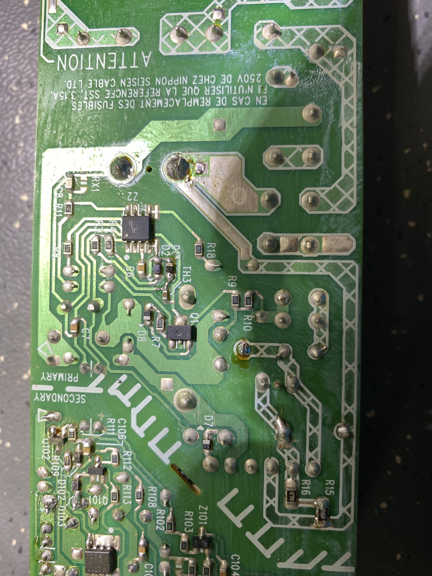

Tanulás,gyakorlás céljából "bírkózom" egy kapcsolóüzemű tápegységgel.
Első hibája a primer oldali MOSFET zárlat és az egyik primer oldali biztosíték csere volt. IRFPC50 helyett IXTK62N25-t raktam bele.Nagyjából megegyeznek az adatok. Egy sorba kötött 40W-os izzón keresztül elindul a táp, de 15V helyett csak 10V-os feszültség pulzál. Ha közvetlen hálózatra kötöm, akkor kb fél percet működik, de újra zárlatos lett a FET és kivágta a biztit. Alkatrészeket átnéztem, ESR mérővel a kondikat és nem találtam egyenlőre hibát. Viszont az izzón keresztül járatva valami kattog másodpercenként.Relé nincs benne. Milyen alkatrész tud kattogó hangot kiadni ? A FET-ek különbözőségéből adódhat a hiba ?
Biztos, hogy IXTK62N25 akartál írni? Nálam ezt 250V hozza a net. (Vagy benéztem valamit?)
Igen,azt akartam írni.Valami régi plazma TV-ből bontottam egy csomót.
Ja, akkor kevés lesz a primer oldalra ugye ? 320V feletti kellene ? Akkor benéztem.Nem voltam elég figyelmes.Most nézem, hogy az eredeti az 600V-os. A hozzászólás módosítva: Szept 24, 2024
Min. 600V ha flyback, ha half bridge akkor lehet akár 500V. (de lehet, hogy végig kellene ellenőrizni a kapcsolást.
Egyszerűbb ha a régi 600V volt, akkor ilyet válassz, és a min. 11A se felejtsd.
Inkább 600 felett. Ha széles bemeneti feszültségről (85-280V) is biztonságosan működő kapcsitápokat megfigyeled, akkor 900V.
Javítás előtt érdemes belemélyedni a működési elvbe, valamint az impulzus trafó primer és szekunder tekercsein kialakuló hullámformák és feszültségcsúcsok világába.
Kicseréltem a MOSFET-et egy 47N60-ra ez már talán bírni fogja.
A hiba továbbra is megvolt. Rámértem szkóppal a vezérlő IC kimeneti lábára és kb.10 másodperc múlva megjött a stabil kimenő fesz. Ez akkor most milyen hiba ? Próbáltam lefújni fagyasztó spray-al hátha leáll,de működött továbbra is. Valami impulzus hatására beindult a régóta nem működő rész ?
Az a vezérlő IC kapott egy pofont a zárlatoktól és kissé instabillá vált.
A vezérlő IC táp szúrő kondenzátorát cserélted? A mi első pillanatban ellenálláson keresztül tőltődik fel a hálózatról.
Üdv. M. A hozzászólás módosítva: Szept 25, 2024
Azt azért érdemes megnézni, hogy nem melegszik e a vezérlő IC a több mint dupla gate kapacitás miatt. Ezt a böszme fetet meghajtani sem könnyű. Az is előfordul, hogy a fet be és kikapcsolása lassabb lesz, aminek következtében jobban fog melegedni.
Igen,annak picit magas volt az esr értéke és inkább cseréltem.
