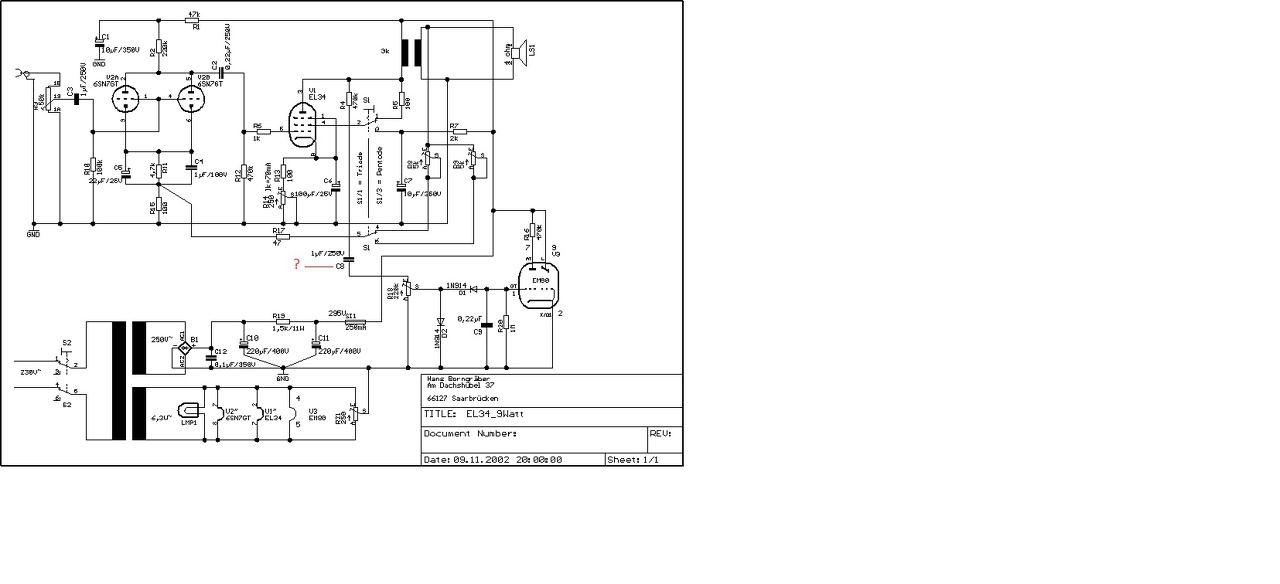

A téma képei közt találsz a lehetőségeidhez megfelelő kapcsolásokat, a hozzátartozó cikkel együtt. (sárga nyílra katt) Mid van hozzá (a kedven kívül)? A hozzászólás módosítva: Feb 20, 2017
A piros kérdőjelnél milyen kondít jelöl a rajz?
Sima nem polarizált kondenzátort.

Összeraktam az elektroncso.hu -ról ezt a kapcsolást, de amikor felfűt a cső és megindul az anódáram a negatív előfesz ott ahol -40V van, ott -40 is van, viszont a cső rácsán leesik majdnem 0V-ra és így iszonyatosan megszalad az anódáram. Miért lehet ez ? Elvileg ott nem is kéne lennie DC feszültségnek. Köszönöm
Elviekben jónak kellene lennie, többször át is néztem. Amikor felfűt akkor rendesen szól is, csak ugye nagyon gyorsan túl is szalad. Nem tudom pontosan meddig szaladna el, mindig lehúztam 150mA után (bár még a pufferből szívott és így felfutott 200mA ig és onnan vissza).
Eredetileg szépen működött egy katód ellenállással, ezt cseréltem le fix biaszra és építettem át egy új kaszniba. A negatív tápnak jónak kéne lennie, mérem a -40V ot ott ahol annyinak kell lennie, egyszerűen ahogy átmegy a 220KR ellenálláson, a cső fűtésére eltűnik.
Ami esetleg megfordul a fejemben, az a 470nF. Onnan nem tud "átszökni" egy kis kósza feszültség?

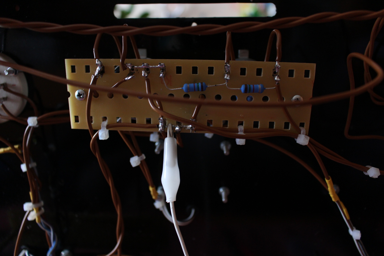

Tegyél fel fotókat, lássuk milyen.
Kicsit sötétek lettek de azért látszik. Ami a kapcsolásból nincs benne az a tápköri 1uF.
A fotók értékelhetetlenek.
Mindegy. A vezetékezésed mocskos hosszú szakaszokkal dolgozik, ez így nem jó. Földelő szál, sín, nem látszik-nincs. Röviden ennyi.
Próbálj meg törekedni a rövidebb vezetékekre,és alakíts ki egy GND pontot ahova minden le van földelve aminek le kell földelve lennie. Ez így tényleg hosszúra sikerült,próbáld egy kisebb szassziban,amiben középen van a forrléc,úgy talán nem lesznek hosszúak a vezetékek nagyon.

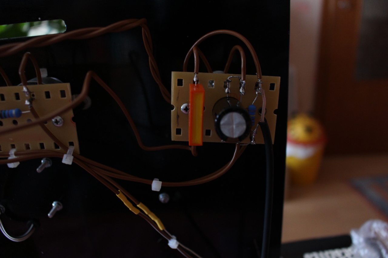

3625-ös képen amire a fehér csipesz van csiptetve az a föld oda van kötve minden, direkt csillagpontosan alakítottam ki. A vezetékek sajna tényleg lehet hosszúak lettek, csak szerettem volna elkülöníteni és nem csak egyenesen odahúzni A ból B be mindent. A sárga kondim a 470nF , esetleg azt megpróbáljam (rövidebbre vett vezetékekkel) hogy árnyékolt vezetéken viszem?
Ezért gondolom én azt, hogy sokszor jobb a nyák a huzalozásnál. Ott nehezebb ilyen hibákat elkövetni.
Mi történik, ha egyszerűen kiemeled a 470nF egyik lábát? A hozzászólás módosítva: Feb 22, 2017

Először a csatolókondit kell megnézni (egyik felét kikötni). Srpp meghajtású triódás kötésű végnél kicsi a valószínűsége, hogy a vezetékhosszak bezavarnának. Automatikus rácselőfesznél kevéske átvezetés kikompenzálódhatott, ez fix racselőfesznél nincsen. Ilyen esetben leggyakoribb hiba a csatolókondi átvezetése szokott lenni.
