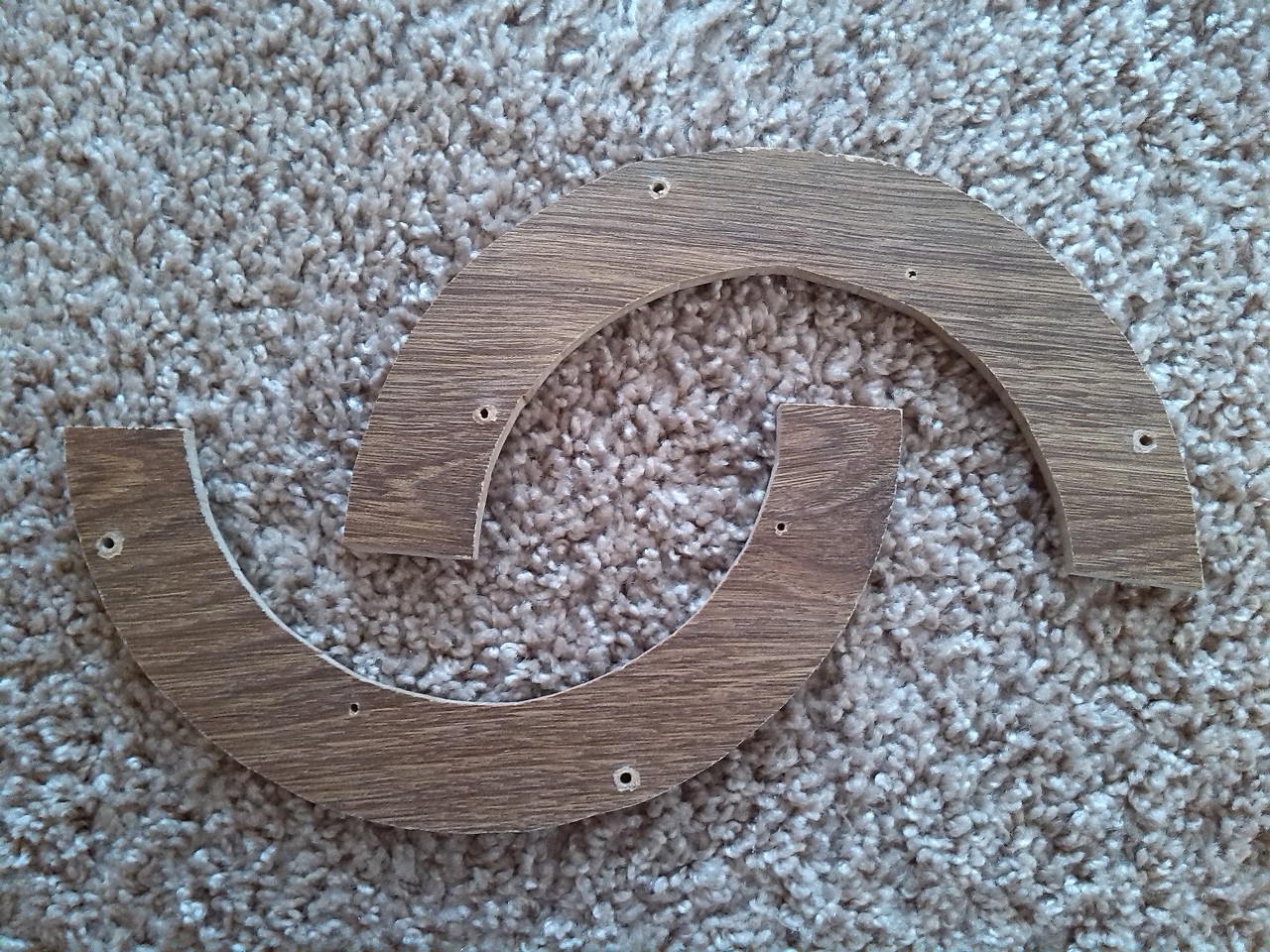

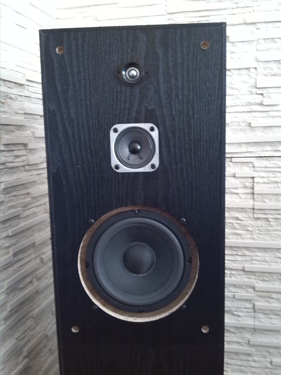

Kaptam egy pár sony SS-E312 hangsugárzó párt amiben az egyik mély nem szólt. Szétszedtem rosszabb nem lehet alapon, nem tudta megjavítani, mert a tekercs egy része lecsúszott a tekercsmagról vagy hogy hívjákról. Volt a szekrényben két 16 centis SAL így azokat tettem bele a 20 centis eredeti helyére. Kellett hozzá készítenem egy "átalakító keretet" hogy jó legyen. Laminált padlóból vágtam ki félköríveket, mert nem olyan széles, mint a 20 centis hangszóró. Meg különben is, a 20 centis lyukon nem fért volna be a 21 centis keret. Beszerelés után melegragasztóval tömítettem a réseket körbe, hogy ne szeleljen. Egyik ismerősöm úgy mondja, hogy "ne menjen ki a hang"

(#) newDesigner válasza teddysnow hozzászólására (») Feb 28, 2017 /
Talán valamivel szilárdabb megoldás előnyösebb és tartósabb lenne. A vékony "fapor" lemezen könnyebben átjutnak az ellentétes fázisú hangok a láda belsejéből és jelentősebb a kioltás és a szegényesebb mélytartománybeli hangzás az akusztikai rövidzár miatt.
