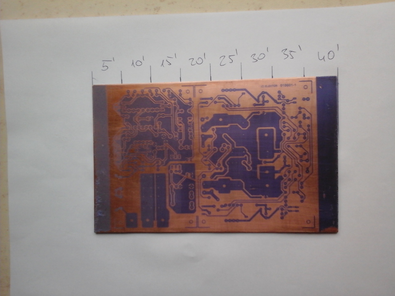

(#) mc-4 hozzászólása Márc 5, 2017 /
Első laminálós dry fóliás próbálkozásom, sajnos nem sikerült.Levilágítás 50sec, mosószóda kézmelegnél picit melegebb, kb 4dl vízbe egy evőkanál, felső celefán lehúzva.
Előhívásnál nem akart lejönni a kitakart rész, mikor meg megindult akkor jött minden.

(#) niedziela válasza mc-4 hozzászólására (») Márc 5, 2017 /
Milyen filmet használsz ?
Milyen a mosószóda, mert abból is van több féle
Az 1%-os oldat jó, azt kellene használnod.
(#) mc-4 válasza mc-4 hozzászólására (») Márc 5, 2017 /
Érdekes, hogy mikor nátrium hidroxiddal mostam le akkor meg megfeketedett egy kis részen és elvált a réz felülettől.

(#) kaqkk válasza mc-4 hozzászólására (») Márc 5, 2017 /
„kb 4dl vízbe egy evőkanál,”
A hőfok jó de az arány nem ! Én másfél liter vízhez 3 mokkáskanállal teszek . (a legkisebb kávéskanál) az kb 15g . De ma már párezerért lehet venni digitális konyhamérleget ,
A hozzászólás módosítva: Márc 5, 2017
Nem a dry fóliára gondoltam mint film, hanem a rajz amin van
papír... átlátszó fólia..stb
Mert az 50sec kicsit soknak tűnik, átlátszó fóliára én 30sec világítok
Lehet az is nálad a probléma, hogy a hosszú világítás miatt a kitakart részek is kicsit levilágítódnak, ezért jön le nehezebben, a túl tömény oldat miatt meg ezzel együtt hoz mindent.
(#) mc-4 válasza niedziela hozzászólására (») Márc 5, 2017 /
"gyári ofset" levilágított fólia.
Holnap nem, de kedden újra kezdés.
Kimérem a 1l vizhez a mosószódát, sávosan 5sec-enként húzom majd a kartont max 40sec-ig.
Köszönöm a segítséget, referálok majd.

(#) mc-4 hozzászólása Márc 7, 2017 /
Ha nem a szódabikarbónás mosószódával csinálom már működik is!
Kb 30-40 sec tökélees is lesz levilágítási időnek.
A buborékokkal maj megküzdök....

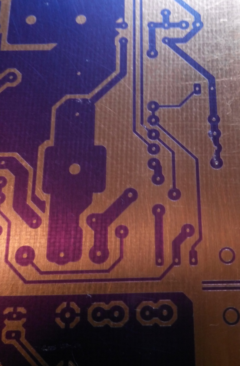

(#) mc-4 hozzászólása Márc 8, 2017 /
Alakul a dry projekt, harmadik próba már majdnem jó...
Azért vannak még anomáliák...olyan volt mitha a fólia lenne gyűrött, de az anyagában.
(#) niedziela válasza mc-4 hozzászólására (») Márc 8, 2017 /
Ja, arra vigyázz mert relative könnyen gyűrődik.
Én az első tekercset áttekertem fordítva, gondolván, hogy kiegyenesedik a fólia, de csak azt értem el, hogy az egész narancsbőrös lett.
