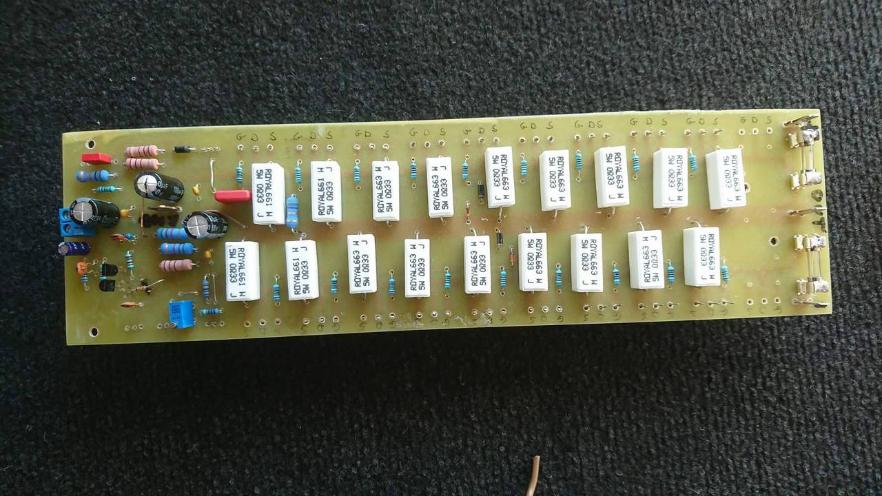

Szia. Mért eredmények. Rövidre zádt bemeneten felélesztettem a panelt. (Élesztés szabályai mellett.) izzon keresztül. Mérve. (100w) 2x46-48v ra esett a tápfesz. Méricskélve a source ellenàllások on. Teljesen különböző értékeket mértem. + oldali source ellenállás okon. Volt ahol 1-2mv volt ahol egészen 8mv ot is. Itt már gyanus volt számomra valami nem teljesen kerek. Próbakép rà inditva teljes tàpfeszen ami 2x83v. Másik érdekes dolog ált fent. Az összes. +oldali source ellenálláson. 0mv volt mérhető. (sajnos negatív. Oldalt nem tudtam mérni nem fértem hozá) kimenet szěpen be állt 0v ra. Dc nem volt mérhető. Adtam neki bemenő jelet szépen szóllt is. Fére tettem az egészet. Másnap első inditásnál. Hogy további méréseket készitsek. Azonnal csatt.... +oldalon összes FET. - oldalon 1db teljes zárlatba ment. A meghajtás egyik tranzisztora is. Meg egy kondenzátor szét durrant. Első mérésekre enyi.

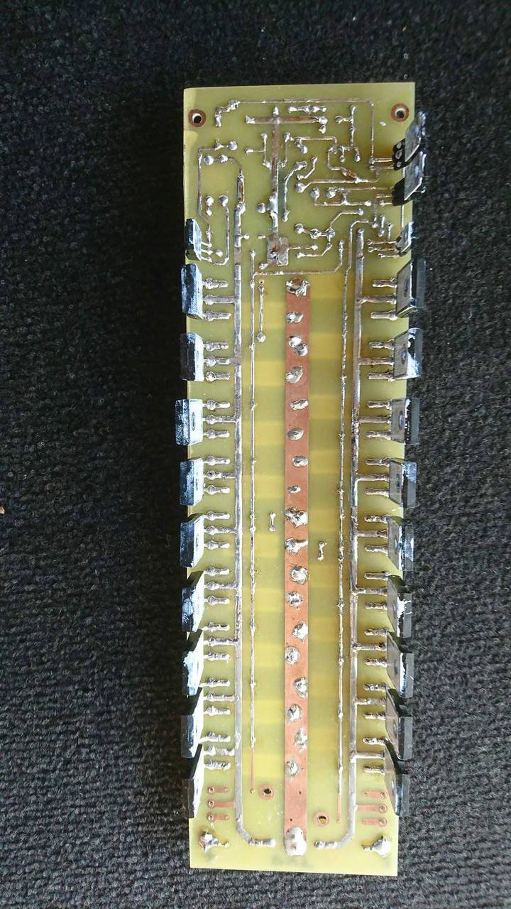

(#) krisz69 válasza krisz69 hozzászólására (») Márc 27, 2017 /
Itt vannak a fotok is. A zener roszul volt az első nyák terven amit legyártottam ezért került így.
(#) Pafi válasza krisz69 hozzászólására (») Márc 27, 2017 /
Így már jobb, kizárható egy csomó hibaok (diódák ezek szerint tényleg jó polaritással vannak beültetve), viszont felmerül a kérdés, hogy vajon még mi változott meg azóta? Nem egy hálás munka képernyőről visszarajzolni egy tervet...
A típusszámok is kérdésesek, mi lett valójában beültetve? BC...? Zéner?
Az 1-8 mV önmagában nem tragédia, a teljes táp melletti 0 mV viszont súlyos hibát sejtet.
Újra kéne mérni, először kis tápfeszen, szkóppal, munkaponti feszültségeket is.

Én úgy látom, hogy a 685-ös képen nézve a középső ELKO ki van durranva, azt mindenképpen ki kellene cserélni, mielőtt a drága FET-ek beépülnének.

(#) pinyó39 válasza krisz69 hozzászólására (») Márc 27, 2017 / 1
Mindenképpen mérd össze a FET-eket. Én a helyedben még finomítanám a NYÁK-ot. Milyen vastagok a +- ágak vezetékei? Célszerű lenne végig hidegíteni és megerősíteni. Régen szívtam ilyen sok FET-el énis.

(#) Pafi válasza Cinema hozzászólására (») Márc 27, 2017 / 1
Ezt ő is tudja. Akkor durrant el, amikor a + oldal biztije kiment és a zárlatos tranyókon keresztül nagatív fesz kényszerült a + sínre.

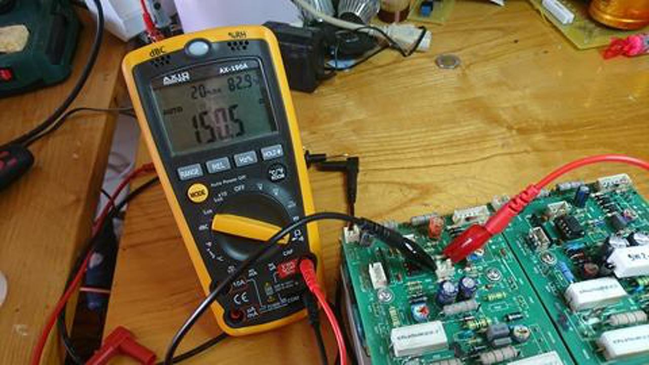

Adott egy t-amp 1050 es végfok sikeresen javítottam kapcsolási rajz alapján. Viszont a javított oldal halkabban szólt mint az originál ( sose javított)oldal. Szét bontottam és méricskéltem. A kapcsolási rajzon az R87 200 ohm viszont . a sose javított oldalnak az R87 e 150 ohm . A kérdésem a következő lenne okozhatta e hogy , e miatt volt halkabb a javított oldal.??

(#) tothbela válasza krisz69 hozzászólására (») Márc 28, 2017 / 1
Ez -3dB-t jelent, tehát ugyanakkora jelnél fele kimenő teljesítményt. Ha ekkora volt az eltérés, akkor igen. Ha jóval halkabb volt, akkor még lehet más is.
(#) krisz69 válasza tothbela hozzászólására (») Márc 28, 2017 /
igen pont a fele volt.... Ezek szerint hibás a kapcsolási rajz.
