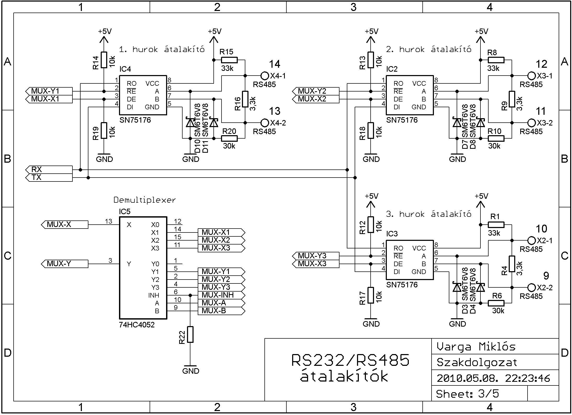

nem tudom figyeli-e még valaki ezt a topikot, de nekem kifejezetten az rs-485 megvalósítással lennének kérdéseim. Az adatlapot böngészve (hiányos angol tudásom miatt) nem nagyon találtam megoldást. Az lenne az elképzelésem, hogy közvetlen a buszra kötném az F690-et 75176 vagy max485 nélkül. Az értelmezésem szerint ennek működni kellene. Ha van már valami tapasztalat, akkor azt nagyon megköszönném.

Itt egy példa 3 db rs485 átalakítóra. Természetesen ha neked csak egy kell, akkor demultiplexer nélkül a vezérlő lábat direktbe a kontrollerre kell kötni és a fel- és lehúzó ellenállások sem kellenek rájuk. Amennyiben csak adni vagy venni akarsz adatot a buszról (mindkét funkció tiltása nem kell), akkor össze is lehet kötni a két lábat, és egy kimenettel vezérelhető az átalakító.
