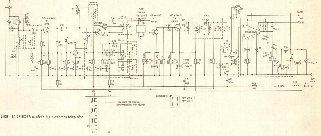

Egy Tesla Spider 3-at próbálok megbízhatóbb működésre ösztökélni. Ezek a rádiók a kétütemű Wartburg de luxe-ok szériafelszerelései voltak a 70-es évek végén, 80-as évek elején. Cseréltem benne potit (100K) és kicseréltem az összes (öt db) elektrolit kondit. Az egy dolog, hogy a középhullám kapcsolója elég bizonytalanul kapcsol, pedig a Kossuth-rádiót onnan tudom hallgatni. A nagyobb problémám, hogy bekapcsolás esetén nem szólal meg egyből a rádió. Egyszer csak a semmiből megjön a hang. Ha kikapcsolom a rádiót, ismételt bekapcsoláskor megint nincs hang. Arra gyanakszom, hogy egy félvezető vacakol, és áram hatására egy idő után "feléled". Mi lehet a probléma? Kapcsolási rajzom van, ha szükséges. A hozzászólás módosítva: Szept 25, 2012
