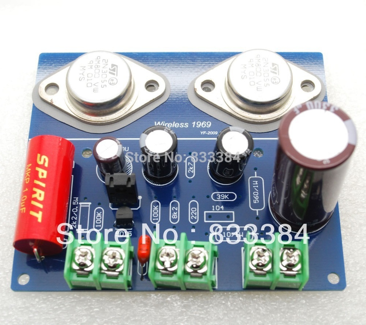

Ami kimaradt, két 4 ohmos sorba kötött hangdobozzal történt a teszt. A műhelyben ilyenek vannak. A végleges felhasználásnál 8 ohmos hangdoboz lesz.
A hozzászólás módosítva: Márc 5, 2017
Köszönöm az infókat! A Pioneer féle visszarajzolt kapcsolásban használhatom a 2n2905-öt és a bc301-et? Vagy az ott szereplő 2sd669, ss9015 jöhet szóba? A féltápfeszültség és a nyugalmi áram beállítása a megfelelő ellenállásokkal változtatható gondolom.
Azok a tranzisztorok megfelelnek, beültetésnél ügyelj a lábak kiosztására!
Az áram és feszültségbeállításokat érdemes trimmerrel végezni, majd fix ellenállást ültetni a trimmer helyére.
A kísérletek során arra jutottam, hogy megpróbálom 16-17 volttal. Sokkal barátságosabb lett a melegedése, tudom így 8-ohmal 17-volttal fele teljesítményem lesz, ha jól tudom. A nyugalmi áramot 800mA-re állítottam a következő képlet alapján: I=U/(2,8xZ) Kereken 750mA- jött ki melyet felfelé kerekítettem. A kérdésem az lenne, hogy az állításaim helytállóak-e?
Szia! A kimenő teljesítmény a tápfeszültség négyzetével arányos, tehát 2-2,5W-ot tudsz majd a jel határolása nélkül kivenni. Ez szobai körülmények között bőven elegendő, az átlagos használatot 100mW körül mérem. Ezzel.
A nyugalmi áram képlet elég vastagon számol, akár lefelé is kerekíthetsz, ha továbbra is számít a melegedés csökkentése.
Köszönöm az újabb infókat! Gratulálok a teljesítmény mérőér! Hasznos dolog! A rendelkezésemre álló transzformátorok: 14 voltos 150 VA-es toroid, 26 voltos hasonló teljesítményű normál (ablakos) transzformátor. Megépítem a 14 voltos toroiddal első körben. A műhelyben az a 2-2,5 watt bőven elég volt. Ha mégis kevés lenne a teljesítmény akkor csak trafó csere+nyugalmi beállító ellenállások, és 5 volton működtetett ventilátor lesz. A kicsatoló kondenzátor így 17 volton 8 ohmmal is maradhat a 3300uF?
Szívesen! A 3300µF csatoló természetesen marad.

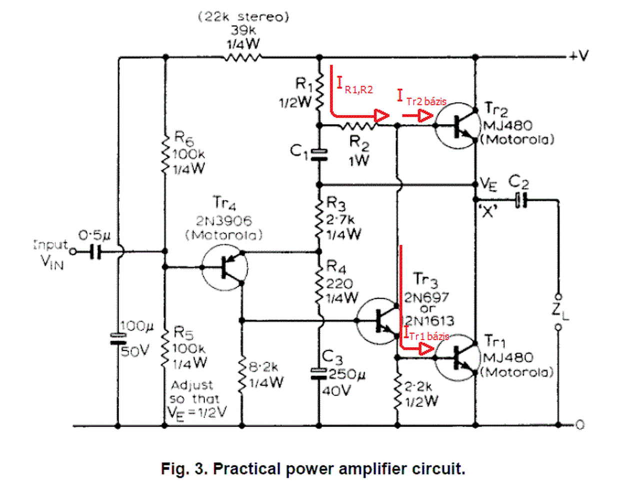

Átnéztem a javasolt panelt még egyszer. Van amit nem tudok értelmezni. A bemenet földjére csatlakozó ellenállá értéke 0 Ohm. Ez hogy lehet? A másik: Nekem a tápfesz olyan 34 Volt Dc. A munkapont ellenállások akkor hogy változnak trimmpoti hiányában?
A 0Ω egy átkötés, lehet ilyen, vagy egy darab huzal is megteszi, például alkatrészláb.

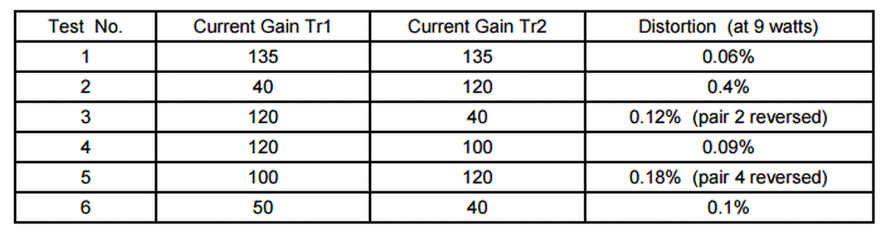

A kimeneti 1/2 tápfeszültség általában beáll az alapértékekkel. Finomhangoláshoz a melléket ábra R5 pozíciószámú ellenállása helyére beraksz ideiglenesen egy 100k trimerrel soros 22k ellenállást, majd a beállítás elvégzése után leméred ennek a tagnak az értékét. Ezt pótlod aztán fix ellenállással, ami akár két, vagy több darabból is állhat, kihasználva a sorosan/párhuzamosan kapcsolt ellenállások eredőjét. A végtranzisztorok áramerősítéséi képességét (bétáját) feltétlen érdemes megmérned a nyugalmi áramnak megfelelő kollektoráramnál, hogy a mellékelt teszt tanulsága szerint párosítsd őket. A béta ismeretében meghatározható az R1, R2 ellenállásokon folyó áram, mivel az (eltekintve Tr3 bázisáramától) a két végtranzisztor bázisáramának összege. Tudjuk, hogy a két ellenálláson eső feszültség együttesen a féltáp közelében jár, így az eredő érték számítható. Gyakorlatias megközelítése a dolognak, ha R2 helyére ideiglenesen 2k2 trimmer kerül, innentől a már ismert beállítás, visszamérés, fix ellenállással pótlás a menetrend. A trimmer, hacsak nem 1W-nál nagyobb terhelhetőségű huzalos példány, elég gyorsan felforrósodik, ezért tempósan ajánlott a beállítást elvégezned.
