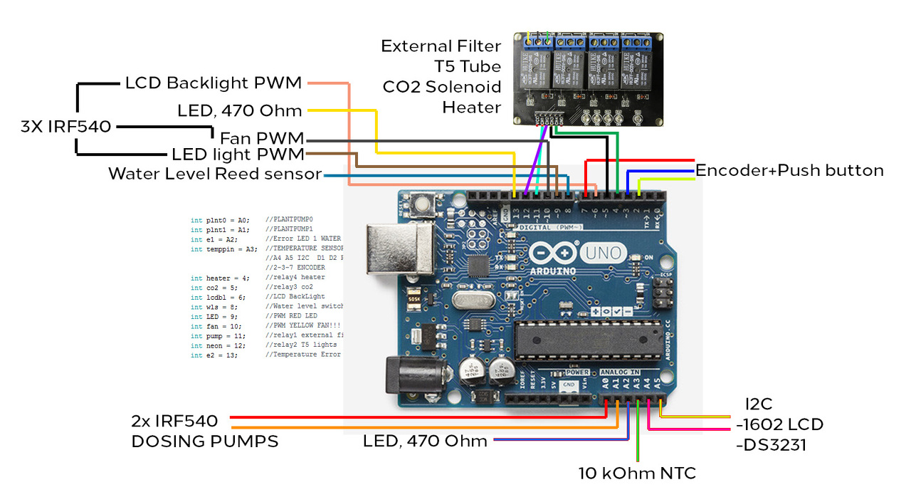

(#) game4812 hozzászólása Máj 22, 2017 /
Sziasztok! Akadt egy problémám, amire biztos van egyszerű magyarázat, csak én nem jövök rá. Adott egy akvárium vezérlő, ami szeretném, ha megjegyezné, hogy mennyi időt világítottak a fénycsövek, és beállítani egy adott értéket, ahol jelez, hogy ideje cserélni. Arra gondoltam, hogy csak egyszerűen 6 percenként hozzáadok 0,1 órát egy számlálóhoz, ha az arduino adott kimenete aktív, és ezt eltárolom az EEPROM-ban. Tudom, float helyett lehetne unsigned long, stb., stb., de nem ez a fő baj vele, hanem hogy a kiemelt rész működik. De csak magában. Minden nap 10 órakor (ekkor kapcsolnak a csövek) elkezdi hozzáadni a 0.1-eket, de egyszer gondol egyet, és abbahagyja. Van, hogy 3 óra után, van, hogy csak 0.2-t ad hozzá, pedig 9 óra a világítás naponta. Ha újraindítom, akkor számol tovább.
A véletlenszerűség miatt arra gondolok, hogy nem a kódban van a hiba, hanem valami zaj lehet, de 4 dolog van relén, a szűrő csak este van kikapcsolva pár percre, CO2 még a fények előtt kapcsol, a fűtés nem kapcsol be legtöbbször, ha megy a fénycső, mert az is melegít, tehát az sem igazán lehet, plusz a fénycsövek. De ez a zavar nem annyira lehet az oka, mert az arduino nem fagy le, csinálja a dolgát, ha éppen akkor kapna egy zavart, amikor leolvas, akkor annak a +0.1 hozzáadásnak kellene maximum eltűnnie, nem? Hol keressem a hibát?

IRF540 nem logic level, tudom.
(#) atus1981 válasza game4812 hozzászólására (») Máj 22, 2017 /
Az UNO-t tápláld meg aksiról vagy elemről és rögtön meglátod, hogy a hálózati zaj-e a baj.
(#) Gabó válasza game4812 hozzászólására (») Máj 22, 2017 /
Relé modult, honnan táplálod? Lcd-t megint honnan? Az egyéb apróságok tápja? Remélem nem az uno 5Vos kimenetéről.
A hozzászólás módosítva: Máj 22, 2017
(#) game4812 válasza Gabó hozzászólására (») Máj 22, 2017 /
Így nézett ki bekötés előtt, a táp 12V 5A kapcsolóüzem, pumpák és LED szalag erről közvetlenül, az UNO a saját feszstabján keresztül, relék, DS3231, 1602LCD egy 7805ről, kivéve a háttérvilágítása, az az UNO-n PWM-ezve van, de 50/255 a kitöltése. LED szalag a fénycsövek bekapcsolása előtt dimmelve 0-255-ig, majd 100-ra állítva, amikor bekapcsolnak a csövek.
Amint bekapcsoltak a fények, az energiafogyasztás gyakorlatilag konstans, amíg hozzá nem nyúlok a kijelzőhöz, vagy etetéshez kikapcsolom a szűrőt, de ez este történik. Ami furcsa, hogy minden esetben elkezd számolni. (Tehát ha előző éjszaka újraindítom, reggel 10-ig lenne ideje összeszedni zavart, mivel a LED szalag, dózispumpák, fűtés ilyenkor működik, és megtehetné, hogy nem kezd el számolni. De számol, csak megáll a számlálás, és Arduino megy tovább vidáman.
Akkor ahogy sejtettem. Nekem a megoldás az lett, hogy az UNO (nálam mega van) 5Vos kimeneti tápja kb az RTCnek meg (ETH Shieldnek) ad csak tápot. Ill a relés blokk optocsatolónak ad még 5Vot. A többi (LCD, szenzorok, relé modul relé tekercs része stb), egy külön DC-DC konverterrel van leválasztva.

(#) game4812 válasza KoblogPerGyok hozzászólására (») Máj 22, 2017 /
Gabó, atus1981:
Húzzam ki az LCD háttérvilágítást, és annyi? Csak az megy róla gyakorlatilag, ami áramot is fogyaszt. kipróbálom majd egy 9V-os elemről is, hátha, csak azt reméltem, van valami kézzel fogható oka, például, hogy az EEPROM-mal foglalkozó rész érzékenyebb a zavarokra, mivel a program amúgy tökéletesen fut, volt már 80 napos egybefüggő működésem is, és akkor is frissítettem, azért indult újra.
A float-tal kapcsolatos dolgot nem tudtam, ezt átírom, teszek oda delayt is. Programozással foglalkozni ennél a projektnél kezdtem el, tehát sokat kell még tanulnom. Az EEPROM címének váltásra vannak libraryk, de nem foglalkoztam vele, mert a gyártó szerint 100 000 írási ciklust bír, de itt 1 milliónál is többet bírt a gyakorlatban. A garantálttal számolva, kb. 3 évet bírna. A csövet 1-1,5 évente cserélni kell, mert a spektruma eltolódik, fényereje csökken, és az a terv, hogy mivel ilyenkor számítógépről nulláznom kellene az értékeket, ilyenkor a címzést is megváltoztatom.

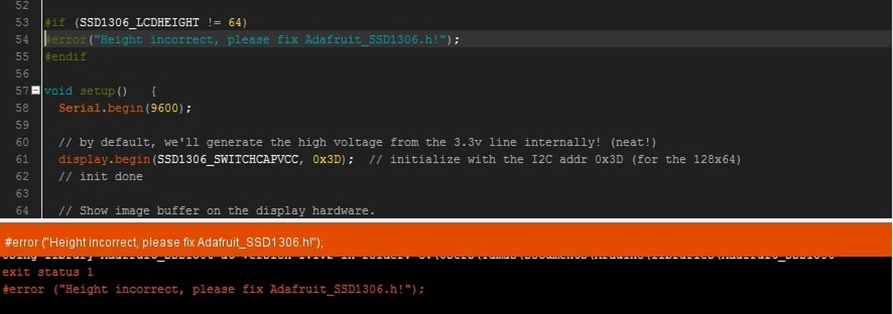

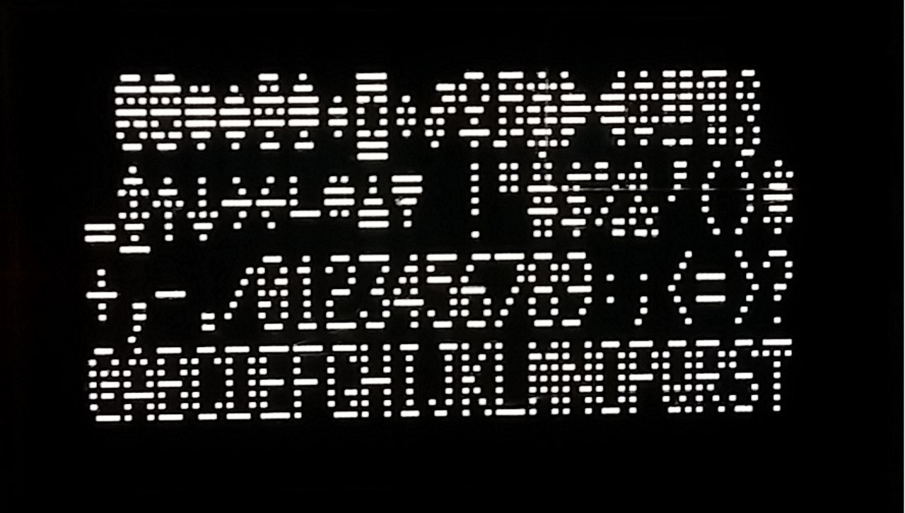

(#) Electricboy hozzászólása Máj 22, 2017 /
Vettem egy 128x64es oled kijelzőt rá küldtem a libaryből a teszt programot és azt írta hogy hibás a magasság méret, kíváncsiságból ki próbáltam a 128x32 libet is azzal jó volt elsőre lefutottak az animációk. Mutatok pár képet, létezik hogy ez tényleg 32 pixel magas, ilyen kialakításból még nem láttam ebben a magasságban? Valami ilyet kellett volna kapnom, de az én képemen látni hogy csak a fele van meg. Én vagyok béna vagy átcseszett a kiccikinai?
(#) sirály12 válasza Electricboy hozzászólására (») Máj 22, 2017 /
Olyan mintha minden második sor hiányozna. Biztosan hozzávaló libet használsz? Minden beállítás jó?
(#) Electricboy válasza sirály12 hozzászólására (») Máj 22, 2017 /
Ebayen ezt írta: 0.96" I2C IIC SPI Serial 128X64 OLED LCD Display SSD1306 for 51 STM32 Arduino
Nem sok lib van erre, de ott van a hiba képen adafruit ssd1306 tehát gondolom jó a header. Nem módosítottam semmi beállítást, az első képen gyakorlatilag a sample file egy az egyben fut. Nekem is úgy tűnik mintha minden 2. kimaradna, kvázi szét nyújtja.
Reléid tekercse honnan kapja a tápot? Unoról? Mert az nem jó.
Ami az uno 5Vjáról menjen, az legyen minél kevesebb. Max ami nagyon keveset fogyaszt.
L7805-ről.

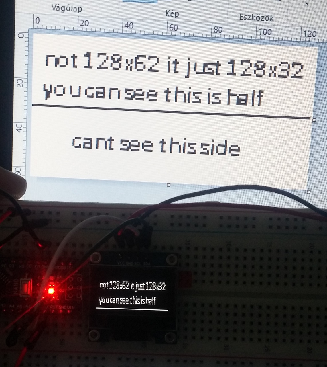

(#) TavIR-AVR válasza Electricboy hozzászólására (») Máj 22, 2017 /
Létezik SH1306 illetve SSD1306 chippel is.
Valamint tényleg létezik 32 soros is (keskenyebb/alacsonyabb) kijelző.
reklamálj, hogy nem megy az ajánlott LIB-bel ill. a képet is csatold neki... Adjon javaslatot.
DE a SSD1306.h-ban is állítsd be a felbontást! Többféléhez is jó a lib! Alapban 128x128-asra van állítva!
(#) icserny válasza Electricboy hozzászólására (») Máj 22, 2017 /
"de ott van a hiba képen adafruit ssd1306 tehát gondolom jó a header."
Az a "hiba" nem a kijelző hibája, hanem valamit rosszul konfiguráltál be (nem a te kijelződhöz van beállítva a program).
Konkrétan az SSD1306_LCDHEIGHT értéke nem 64, pedig a program azt szeretné, ha 64-re lenne állítva...
