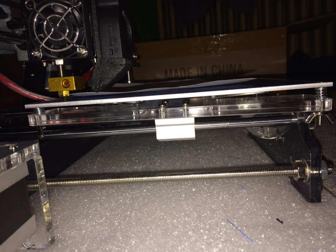

köszönöm a türelmed és a támogatásod. Igazából új még nekem ez az egész. Építeni akartam, de rájöttem, hogy még egy Kínai másolat 3d nyomtatót sem tudok tökéletesen összerakni KIT-ből sem, így az építést szerintem jó sokára eltolom. Azóta is a nozzle és a hotbed közti távolsággal szenvedek, de valami rohadtul nem oké, vagy a két alsó pálca hajlott amin a hotbed fut, vagy a hotbed vagy a hotbed alatti plexi, mert amint lehet látni a mellékelt képről (bal oldalról fényképeztem a nyomtatót, a hátulját totál be kellett csavarnom az eleje teljesen fent és így fut végig úgy a nozzle, hogy egy A4-es lap fér be....valami nem oké... Arduinót ismerem, tudom, hogy ezek az alaplapok az Arduino Mega-ra és a RAMPS-ra épülnek, csak nem mertem még feltölteni rá sem újabb firmware-t ,sem pedig másikat (olvastam, hogy van a Marlin is)......gondoltam ha már KIT, akkor csak jó a rajta lévő szoftver is. Igazából még ki sem tudtam élvezni az egészet, így "belenyúlni sem szerettem volna". Még csak ott tartanék, hogy hadd nyomtatgassak ezt azt, megismerem a PLA-t, majd az ABS-t, aztán úgy is kinövöm a gépet, mert lassú és kicsi...akkor aztán nekifogok piszkálni....így az elmúlt 3 napban, míg összeraktam és bekapcsoltam nem nagyon tudtam belemélyedni, még minden új nekem... ui: Kijelző 20x4-es 5 nyomógombos. A hozzászólás módosítva: Máj 29, 2017
Ahogy nézem ügy tűnik mint ha a hotbed kifli alaku lenne, probáld meg kiegyengetni tedd két vastagabb üveglap közé és sulyozd le, az enyém úgy össze volt hajtogatva hogy majdnem kukába került,de 2db 5cm vastag márvány lap helyrehozta.

Tehetnél fel több képet, tanulnánk is belőle. Ha, jól látom a képen (középen) a lineáris csapágyban mintha ferde lenne a furat - vagy csak optikai csalódás - . A firmware felrakásával mi bajod lehet? Legfeljebb több időt töltesz el vele, de szerintem nem tudod elrontani, szinte olyan, mint pic -be programot égetni. Így tanulsz meg mindent, ami kell hozzá, hogy majd építhess is terved szerint.

Az csak optikai csalódás, ferdén fotozta le és ez becsapja a szemet, de az asztal kifli.
A hotbed alati plexit meg ki kell cserélni alulemezre mert a hő hatására vetemedik / elhajlik, ABS nyomtatásra pedig ez a nyomtató nem alkalmas, zárt terü kell hozzá, különben csak kinlodni fogol vele.

Elég furcsán áll az a hotbed, a képen a bal oldalon a rugó a hotbed és az asztal között teljesen össze van nyomva a jobb oldalon pedig nincs.

Ez a baj, az első összeszerelés után nem vettem észre ezeket az "apró" hibákat.... Pedig legelőször mikor rátaláltam erre a fórumra, építeni akartam sajátot, de ahogy észreveszem, még a készet se tudom rendesen összerakni, vagy működtetni. Este beállítottam annyira, hogy már szép lett az alja a nyomatomnak, viszont még mindig kicsit homorú a kis kocka egyik oldala és 10,1 cm mindenhol... Szét kell szednem az biztos, mert ez a hotbed így nem oké . Az elején már hosszabb csavart kellett betennem, viszont tegnap ahogy leemeltem "szemmel nem volt görbe, alatta a plexit már nem vettem le, lehet az vetemült már meg ennyitől.... Úgy érzem rendelhetek ebayről alulapot alá, a hotbedet meg megpróbálom betenni valami közé hátha a szemem is csal már. Még jelentkezem, próbálkozom, köszönöm a tanácsokat, így már legalább el tudok valamerre indulni. Idézet: „viszont még mindig kicsit homorú a kis kocka egyik oldala és 10,1 cm mindenhol...” Ha homorú az azért van mer, vagy túl hamar vetted le és megnyomtad az újjadal vagy túl nagy hőfokon nyomtattad vagy a hotbed volt tul meleg és ezét jóbban zsugorodik mikor hül. Én 220°fokon nyomtatok és ahogy már írtam PLA-nak ne fűtöm a hotbed-et, sőt be sincs kötve. A hozzászólás módosítva: Máj 30, 2017

Akár ki is szedhetnéd onnan és teszel fel egy sima "alu lapot"
