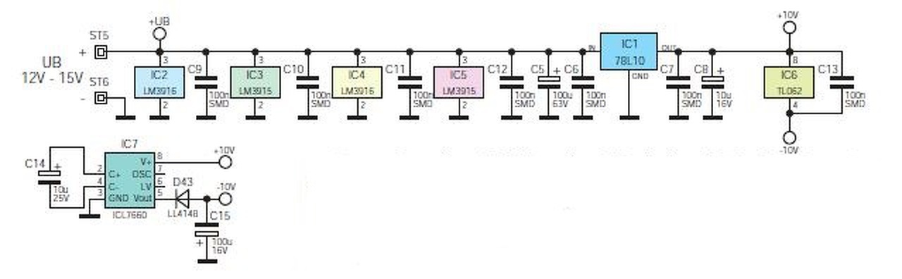

LM3915 és LM3946 IC-el megépített sztereo kivezérlésjelző.
A *.lay file teleföld kialakítású.
(#) (Felhasználó 122012) válasza (Felhasználó 122012) hozzászólására (») Máj 22, 2017 /
a lay fileben van egy kisebb hiba, javítom, és újra felteszem.
Javított lay fájl

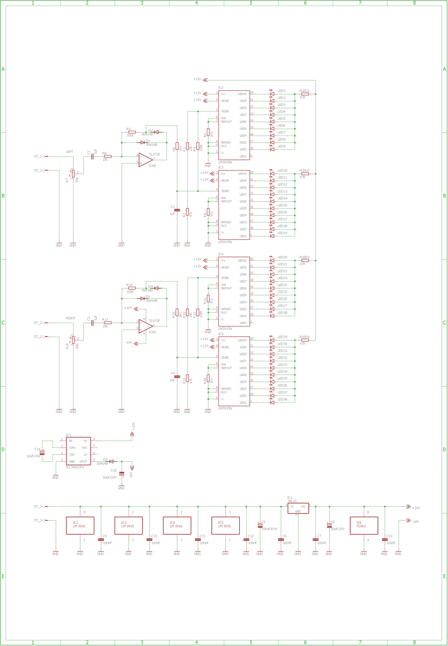

(#) (Felhasználó 122012) válasza (Felhasználó 122012) hozzászólására (») Jún 6, 2017 /
A beígért kapcsolási rajzok:

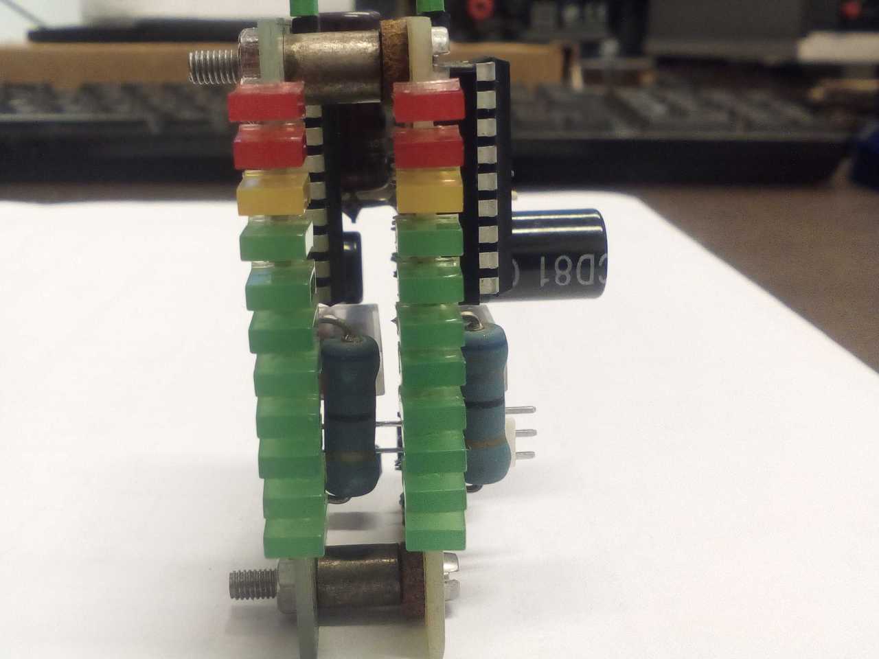

(#) metabo123 hozzászólása Jún 8, 2017 /
Még ITT írtam arról, hogy készítek egy újabb, számomra szimpatikus elrendezés szerinti LED-es kivezérlés jelző panelt Proli007 Dinamic2 csúcs-egyenirányítóját felhasználva. Ha valakit érdekel a nyákterv azt is szívesen megosztom.
Működik a kapcsolás, a problémám csak annyi vele, hogy DOT módban a kijelző első LED-je halványan mindig világít, ha a kijelzési szint „már túl van rajta”. Töltöttem fel videót, azon látható (Figyelem: balról a legelső LED a bekapcsolást jelző fény, annak világítani is kell, a következővel van a gondom):

(#) metabo123 válasza metabo123 hozzászólására (») Jún 8, 2017 / 2
Így néz ki "szendvicsben:
