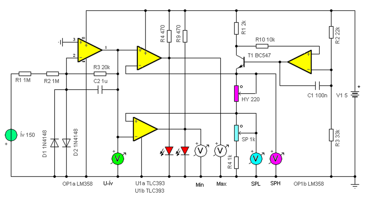

Azért ami rajzot felraktál több sebből vérzik.
- A 200V mérésnél az osztás arány 2M/10k durván 1:200 arányú. Vagy is az 1-es műszer 200V-ra 1V feszültséget kap. Miért nem 2V-ot, hogy valami egyszerű arány is legyen?
- A 200V-al arányos feszültség a 10kohm-on képződik, de annak alsó pontja a 1k-ra csatlakozik. Vagy is el van tolva 2,5V-al. Avagy, ha az ívfeszültség nulla, a komparátorok 2,5V feszültséget kapnak.
- A 2-es műszer, viszont a GND-hez képest mér. Vagy is ha 0V-nál komparálna, akkor a 2-es már 2,5V-ot mérne.
- A 3-as elvileg a két komparátor közötti differenciát mutatná, csak éppen ha a 100k potival állítanád az alsó komparátor feszültségét, egyből "durván" nőne a 3-as értéke. Miközben a 10k-val csak a 100k tizedét tudod beállítani. Avagy a kapcsolási pont változtatásával a "hiszterézis" is változna.
- A 100k poti alja 1,6V-on van, a teteje 3,23V-on. Mivel a mért feszültség a féltápra csatlakozik (+2,5V), a potin beállítható érték a féltáphoz képest 1,6V-2,5V=-0,9V és 3,23V-2,5V=+0,73V. Ez a bementi "200V-ra" értelmezve jelenleg (a 200-szorosát) -180V..146V tartományban lehetne állítani az alsó komparátor értékét. De gondolom az ívfeszültségnek negatív értéke nincs.
- Gondolom a biztonság kedvéért csatlakozik az ívfeszültség a két 1Mohm-on keresztül a komparátorokhoz. Viszont amennyiben a 0/+5V tápfesz csatolásban van az ívfeszültséggel, akkor az a zavarfeszültség az 1Mohm-okon fog esni. Tehát sokkal célszerűbb megoldás lenne ha az ívfeszültség egyik pontja (célszerűen a negatív) közvetlen kapcsolódna a GND-re. Ekkor a zavarfeszültség közvetlen (kis impedancián) jut a GND-re és nem befolyásolja a mérést.
Úgy gondolom ez cseppet zavaros képet mutat..

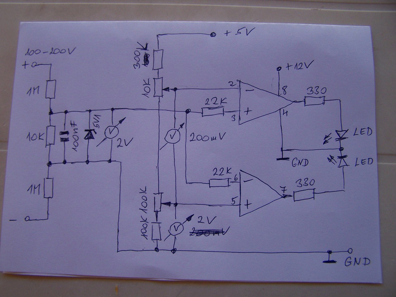

Átterveztem - de nem lesz zavaró a plazmavágó test pozitív polaritása ?
(#) hulala válasza hulala hozzászólására (») Jún 10, 2017 /
Így átgondolva még az sem jó ezen a rajzon , hogy a 10 K-s potméter a 100 Kohm-os potméterrel van sorba kötve mert így azon ( 3-as műszer ) min. 2V vagy több mérhető tehát jobb lenne a komparátor 5-ös pontjára kötni így együtt emelkedne a 100 K-s potméter szabályozásakor a 2-es ás a 3-as panelműszeren a feszültség de a hiszterézis állandó maradna .
(#) proli007 válasza hulala hozzászólására (») Jún 10, 2017 /
- Igen, így tesz egy zéner, csak épp mint minden eszköz, ez sem ideális elem, tehát a működése nem "digitális", hogy 1 vagy 0 legyen. A világ maga analóg, csak ez a digitális majális, meg fertőzött mindenkit.
- Hogy a pozitív a test, az problémát okozhat. Főleg így hogy még induktivitást is gondoltál bele, még az IC élete is veszélyben lehet. Mert gyors jelváltozásnál (már pedig itt gondolom vannak) egy tekercs olyan mint ha "ott sem lenne". És a változás közvetlen bejut az IC bemenetére. Ebben az esetben én más megoldást keresnék, amit invertáló erősítőnek hívnak.
- Eleve nem találtam helyesnek a referencia kialakítását. "Avagy a kapcsolási pont változtatásával a "hiszterézis" is változna. " De vagy nem vetted figyelembe, vagy nem volt világos amiről írtam.
- De el kell dönteni, beállítás szempontjából mi a fontos. De ezek szerint a működés az lenne, hogy a kapcsolási pont (SP) függetlenül legyen állítható a hiszterézistől (HY). De ez is kérdés, hogy a hiszterézis feszültsége magasabb mint a beállítási pont vagy alacsonyabb annál. Tehát ma mondjuk SP=120V és a HY=20V, akkor a felső kapcsolási érték 140V, vagy éppen 100V lenne az. Mert a referencia előállító fokozat felépítését ez befolyásolja. Valamint az is, hogy mekkora tartományban állítanád a két értéket..
- Egyébként azt is tudni kell, hogy hogy ez két nullkomparátor. Amiben nincs pozitív visszacsatolás. Vagy is a kapcsolási érték körül (amikor pont ezen az értéken tartózkodik a feszültség) a komparátor kimenete vagy határozatlan lesz, vagy ki-be kapcsolgathat. Egy Led-nél ez nem gond, legfeljebb a jelzés nem ki-be fog kapcsolni, hanem változó fényerőt fog produkálni. Mert az OPA kimenete néhány mV különbségre fog átváltani alacsonyról magas szintre. Az ívfeszültség pedig nyilván ingadozni fog, bármennyire is szűröd azt. (Ha nagyon szűröd, akkor késlekedve fogja követni a jelet.) De az is egy kérdés, mennyire gyorsan kövesse azt.
Vagy is van itt eldöntendő kérdés elég..
(#) hulala válasza proli007 hozzászólására (») Jún 10, 2017 /
Ami a kitűzött feladat . A plazmavágó pisztoly ívfeszültségét vágás közben figyelni és majdan beavatkozni amennyiben alacsonyabb vagy magasabb lenne egy kitapasztalt megfelelő értéknél közben a beállított értékeket vizuálisan is folyamatosan láthatóvá tenni ami a három panelműszer feladata lenne . A várható üzemi feszültség 120-150 V a hiszterézis feszültség helyett akkor inkább alsó és felső ívfeszültség fogalmát használjuk és a 100 K ohm-os potméterrel beállítjuk az alsó kapcsolási referencia feszültséget azaz ha az ívfeszültség ezen érték alá esik akkor világít az 1-es alacsony ívfeszültség led ( később optocsatolóval kiváltva így kifelé jelet ad majd) . A 10K ohm-os potméterrel beállítom a 3-as panelműszeren is látható felső határértéket ami max 10V-al magasabb mint az alacsony ívfeszültség értéke és ezen feszültség érték fölötti ívfeszültségnél ( aminek aktuális értékét az 1-es panelműszer számszakilag is kiír ) a 2-es led "magas ívfeszültség" világítva jelez .

Hello! Végül is megrajzoltam hogyan lehet elkövetni. A "kedvenc" IC-dből is elkészítheted, mert abban egy OPA ás egy komparátor van. Így két IC megfelelő. Az OP1a megoldja, hogy negatív 0..-200V bementi feszültségből 0..+2V-ot gyárt és ezt mérheted/komparálhatod. Az OP1b pedig egy 1mA-es áramgenerátort alkot. Így megoldható, hogy SP értékét változtatva HY értéke nem változik és fordítva. SP értéke 1..2V között, míg HY értéke 0..0,22V között állítható.
A beállító szerveknél nem célszerű nagy ellenállású potikat használni, mert a műszer belsőellenállása terhelheti azt.
(Elfelejtettem befejezni az alkatrészek pozíciószámának cseréjét, de gondolom ez nem probléma.)

(#) proli007 válasza hulala hozzászólására (») Jún 11, 2017 / 1
A komparátorok bemeneteit Te rajzoltad így le. Én csak úgy hagytam ahogy volt. Viszont ahogy rajzoltad, úgy nem lehet működtetni a komparátort, mert annak nyitott kollektoros kimenete van. Vagy is az csak "lehúzni" tudja az áramot, kiadni nem.
Jelenleg ez, megfelelően működi. Ha a komparátor a kapcsolt érték alatt van (pld. a Max) akkor annak kimenete alacsony szintű és söntöli a Led áramát. Minimum is ezt teszi,de ha a mért érték a komparálási érték felett van.
Be lehet kötni úgy is, hogy "kapcsolja a komparátor a Led-ek áramát, ne söntölje. De akkor a Led-eket a plusztáp oldalra kell kötni az ellenállással sorba. Viszont a komparátorok +- bemeneteit meg kell fordítani.

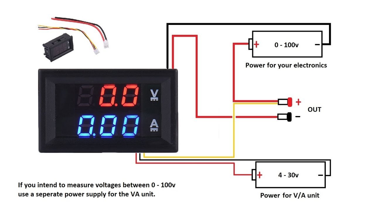

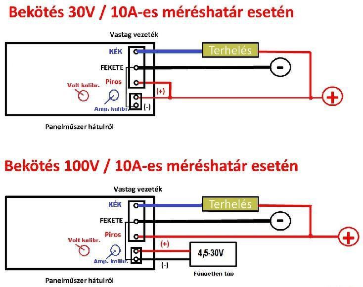

(#) (Felhasználó 122012) hozzászólása Máj 22, 2019 /
Kérdés panelműszerrel kapcsolatban. Több bekötést is találtam ezzel kapcsolatban itt az oldalon.
Erről lenne szó: Bővebben: Link
Ezt a változatot hogyan kell bekötni, mielőtt tönkretenném.
Az én meglátásom szerint:
- külső DC táp (4-30V) a 2-es vékonyabb vezeték, piros a (+), fekete a (-)
- Mérendő feszültség és áram a 3-as vezeték (vastagabb)
- Bemenő feszültség a piros a (+), fekete a (-),
- Kimenő feszültség a piros a (+), kék a (-), így az árammérés is működik.
A hozzászólás módosítva: Máj 22, 2019
(#) (Felhasználó 122012) válasza (Felhasználó 122012) hozzászólására (») Máj 22, 2019 /
Közben megtaláltam, valószínű így kell bekötni!

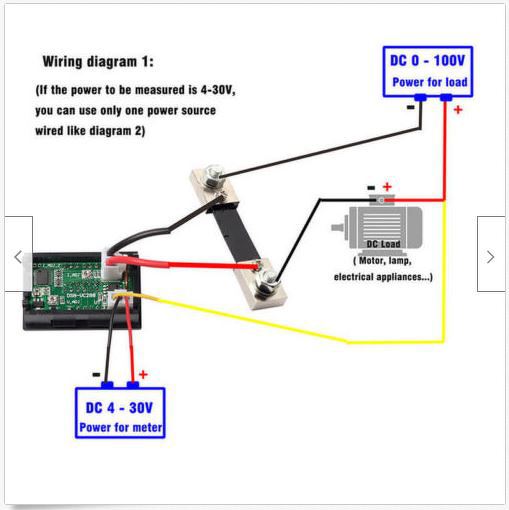

(#) Ge Lee válasza (Felhasználó 122012) hozzászólására (») Máj 22, 2019 /
Van rajz róla a neten. Vékony piros-fekete a tápja, sárga a feszmérő szál a kimeneten, a vastag piros-fekete az árammérés, amit sorba kell kötni a táp kimenetével.
(#) (Felhasználó 122012) válasza Ge Lee hozzászólására (») Máj 22, 2019 /
Ez nem az a változat, itt a 2-eres vezeték a vastagabb, ami a söntre megy ... ezt megtaláltam én is
