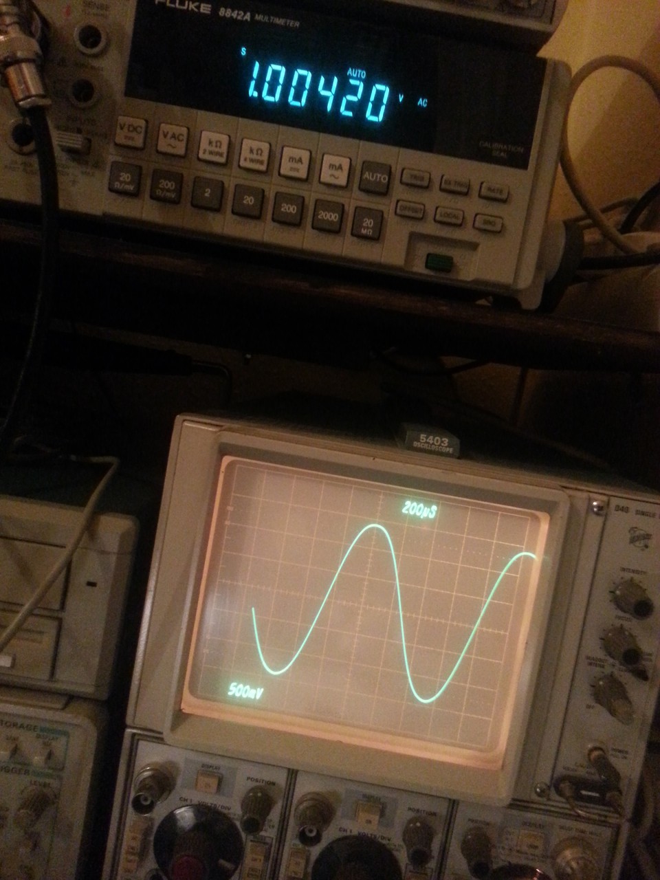

Ha már idézel, akkor ne felejtsd le azt sem, hogy odaírtam, hogy az elérhető pontosságnak tudatában kell lennie. Ilyen elven olvass le 46,54356V-ot egy 3,5 digites multiméterrel. Vagy olvass le 10V-ot 0,003% pontossággal egy 0,5% 2D multiméterrel. Az sem fog menni.
Márpedig korrekt szkópon megadják ezt az értéket,az itt szereplő Tek 5440 könyve 3% pontosságot specifikál 5A48 vertikális fiókkal. Kétségkívül, ez egy jobb analóg szkóp, szép nagy képernyővel.
De, hogy ne a levegőbe beszéljek, itt egy kis kísérlet. 1Veff színuszt adtam a gépnek, tehát a csúcs 1,41V. A multiméter mutatja az effektiv értéket (truerms, de amúgy szinuszos a jel). A szópon pedig látszik a jel. horizontálisan eltoltam, hogy a középső skálán legyen a csúcs. Az 1,4 simán olvasható, mivel 500mV/div esetében a kis osztás 100mV, de a vonalvastagság még kb. 4x belefér, tehát kb. 0,025 felbontással le lehet olvasni értékeket. Nyilván ez függ az aktuális vertikális osztástól, 5V/div esetében 0,25V-pontossággal fogok leolvasni. Ez sok esetben bőségesen elegendő, főleg összehasonlító jellegű vizsgálatokhoz.

Köszi a mérést ! Sokat mondó!

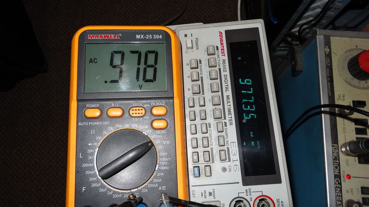

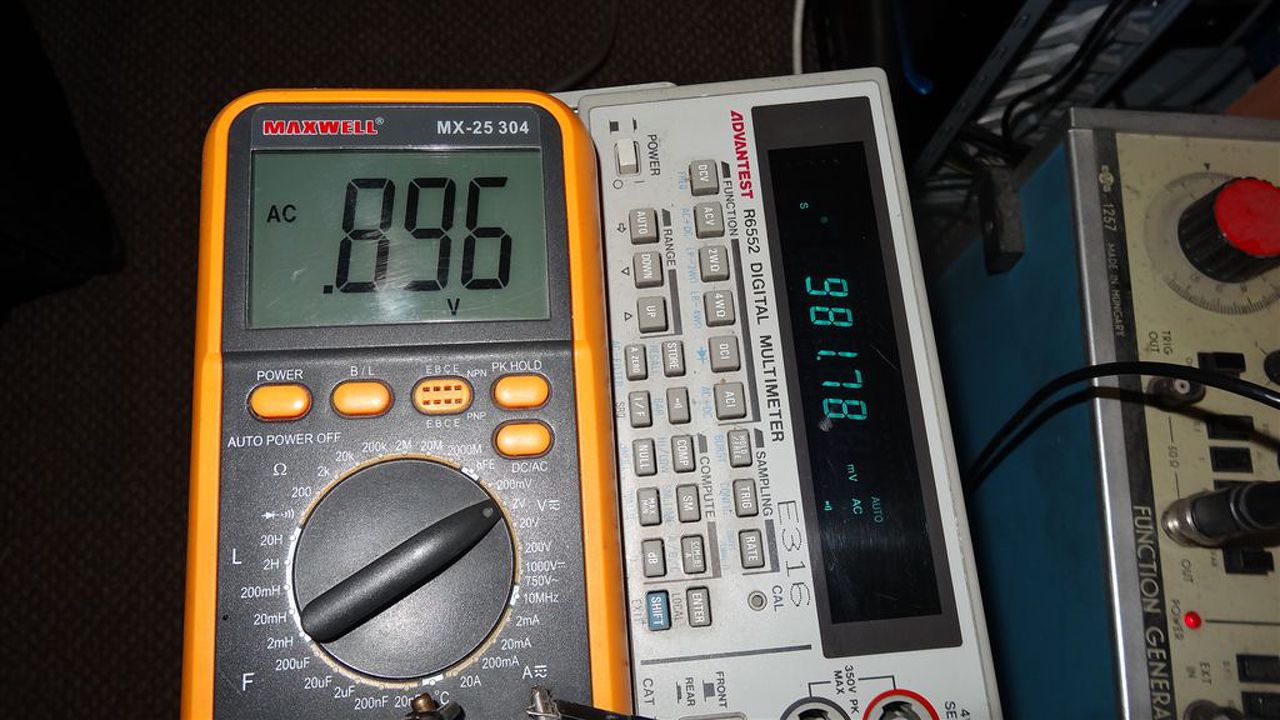

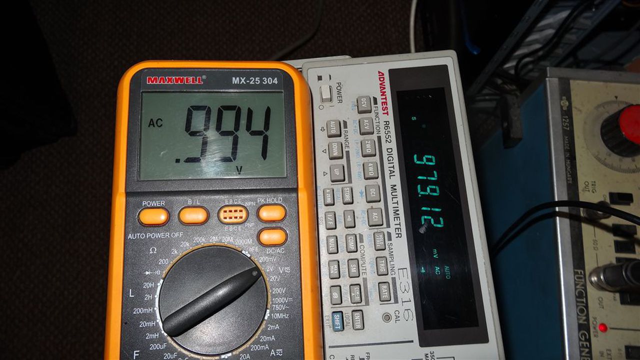

Tessék lőttem egy sorozatot. A Maxwell adatlap szerint 40-400Hz-ig mér, de látható, hogy felette is mutat valamit.
A lényeg: milyen pontosan kell mérni. Az EMG1344 adatlapján olvasható: pontosság +-5% "Pontossága a gyakorlati kívánalmakat teljesen kielégíti". Az oszcilloszkóp is kb. ennyire pontos, csak sokkal érdekesebb görbéket tud rajzolni.

(#) frissadam válasza ktamas66 hozzászólására (») Jún 16, 2017 /
Szia! Itt mi a jelforrás? Ha jól értem itt minden mért érték effektív?
(#) ktamas66 válasza frissadam hozzászólására (») Jún 16, 2017 /
Egy gyári funkciógenerátor, szinusz kimenőjellel. A dekadikus váltás nyomógombos, így nem vagyok meggyőződve, hogy váltáskor nem változik kicsit az amplitúdó is.

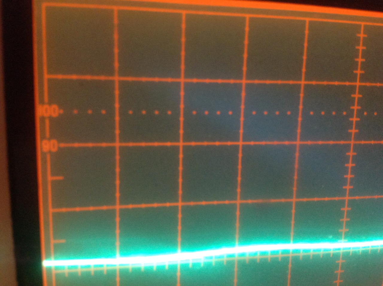

Úgy emlékeztem használtam olyan szkópot, ahol a -3dB szaggatott vonallal volt jelezve, de most nem találtam meg, lehet rosszul emlékszem.
(#) pucuka válasza ktamas66 hozzászólására (») Jún 16, 2017 /
Jobbfajta (drágább) analóg szkópokban is volt amplitúdó marker, egy vízszintes vonal, melynek értékét egy DVM írta ki külön kijelzőn, később olyan is, ami a ks csőre írta ki. e ez elég ritka volt, mert igencsak megkérték az árát.
(#) Massawa válasza ktamas66 hozzászólására (») Jún 16, 2017 /
Az nem -3dB volt hanem 100% (pontozott szint).
Az also felén meg 0% volt a pontozott vonal. Azaz a két pontozott vonal 5 vertikális osztást jelentett +/- 2,5 osztás.
(#) ktamas66 válasza Massawa hozzászólására (») Jún 16, 2017 /
Igen, erre emlékeztem, de ez a fel/lefutási idők méréséhez kellett.

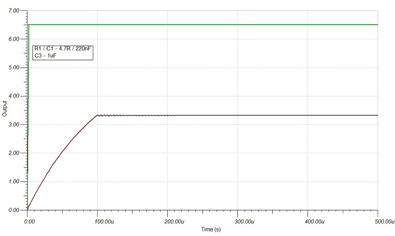

Sziasztok, kérdésem a következö lenne.
Nemrég vettem egy Hantek DSP5102P szkópot.
Amit nagyon szeretnék megnézni vele, az egy kis 5V-os sönt táp bekapcsolási tranziense, valahogy úgy mint a mellékelt szimuláción látható. Hogy lehet ezt a valóságban megoldani?
Kell egy indító jel (trigger szint?), mondjuk ha a jelszint 0,1V fölé emelkedik akkor rögzít egy képernyönyi felvételt, egy elöre beállított felbontással.
(#) Bakman válasza csigabiga1 hozzászólására (») Júl 10, 2017 / 2
Trigger-t felfutóra állítod, DC, majd Single üzemmód, miután beállítottad a neked megfelelő feszültségszintet. A többit könnyű kitapasztalni...
(#) Ge Lee válasza csigabiga1 hozzászólására (») Júl 10, 2017 / 1
Single módba (single gomb az előlapon) kapcsolod a szkópot, ilyenkor csak akkor kezd bármit is rajzolni amint megjelenik valami jel a bemeneten, és csak egyszer fogja kirajzolni. Beállítod a kívánt időalapot (milyen hosszú időt szeretnél megnézni), a bemeneti osztót, és valami ilyen lesz belőle mint a képen.
Látszik a táp kimenetén a bekapcsolási tranziens, mivel az 1:10-es mérőfejen kívül semmilyen terhelés nincs rajta, és az is, hogy mennyi idő alatt éri el az 5V-os feszültséget. Természetesen ezen a jelen utána tudsz még nézelődni, azaz tudod nyújtani.
