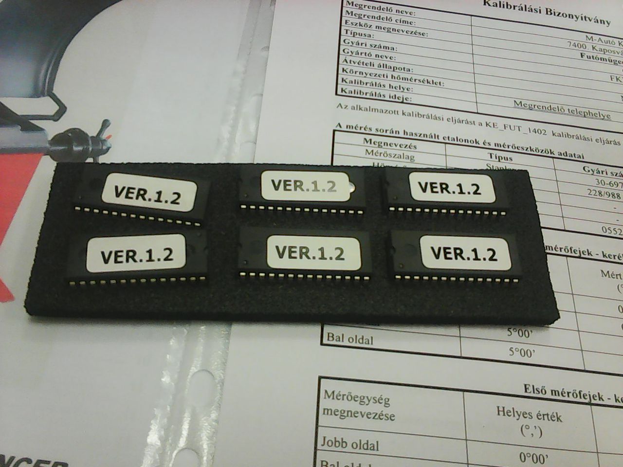

(#) sergeant hozzászólása Jan 9, 2016 /
No,ezeket leltem,majd leoperálom egyről a matricát és kiderül ki lakik alatta.
(#) Honda130 válasza sergeant hozzászólására (») Jan 9, 2016 /
Szia! Ez szerintem egy egyszer, vagy többször ìrhatò eprom. Ugyanilyen van a Honda vezérlõjében. Ezen van a memòria tartalom, ami a befecskendezést csinàlja. Egy olvasàsi kìsérletet szerintem megérne, mert a Honda epromjàt is lehet olvasni. Màs kérdés, hogy azzal az az ember célja, hogy megvàltoztassa. Azt nem lehet, de szerintem màsolni azt lehetett. Nekem van olvasòm. Szìvesen megpròàlnàm kiolvasni.
(#) sergeant válasza Honda130 hozzászólására (») Jan 10, 2016 /
Azt hiszem sikerült egy jó makrót lőnöm.Erről aztán kiderül,amit a matrica miatt amúgy is lehetett sejteni(meg a fellelés helyéből)ez a 232-es kis eszecskéje.
Ha tényleg érdekel téged(titeket)strobi építőket,megbeszéljük és valahogy eljuttatom a kezetekbe.Nincsenek és soha nem is voltak bevételezve nálunk,egy bolgár partnertől kaptuk grátisz pár éve,más vackokkal együtt,már ők sem javítanak ilyen készülékeket.
A mi szempontunkból gyakorlatilag nincs értékük,szívesen odaadom ajándékba,legalább nem kallódnak évekig és jutnak végül a kukatóriumba.
Nem tartozik szorosan a témához,de 2012-ben a Bosch megvásárolta a gyártót és sok régi termékük egyszerűen kihal.Egyelőre a klímakarbantartó gépek vannak biztonságban,ezeket a Bosch zöldbe öltöztetve továbbra is gyártatja,ellátja alkatrésszel.A Tecnotest 1982-óta gyártotta a fent említett strobi egyszerűbb elődeit.Bár az "előgyújtás"-t akkor már ismertem,próbalámpával állítottam Moszkvicson.Hol volt még az,hogy saját strobim legyen
(#) Honda130 válasza sergeant hozzászólására (») Jan 11, 2016 /
Nagyon jó a kép és nagyon köszi az eddigi információkat!
Hát, ha tényleg nem kell ott nektek, akkor idővel úgy is szomorú sorsra jutna. Én speciel, nagyon hálás lennék ha kapnék ilyen micro vezérlőt. Engedd meg, hogy mindjárt jelentkezzek is új tulajdonosnak, mivel én szeretnék ilyen villogó alkalmatosságot fabrikálni. Nem tudom lesz-e belőle valami, de ezzel esetleg és a rajzaiddal, amit mellékeltél, sikerülhetne. Másolni tudok, panelt maratni tudok, még ha kell, akkor szerkeszteni is, mert nem rég dolgoztam hasonló dolgon már. Ha megakadnék, talán lesz itt további segítség is. Aztán meglátjuk. Mindenesetre ha sikerülne, akkor te biztosan megtudnád az eredményt.
