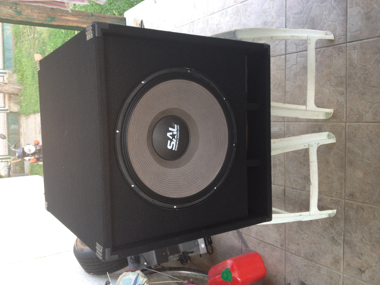

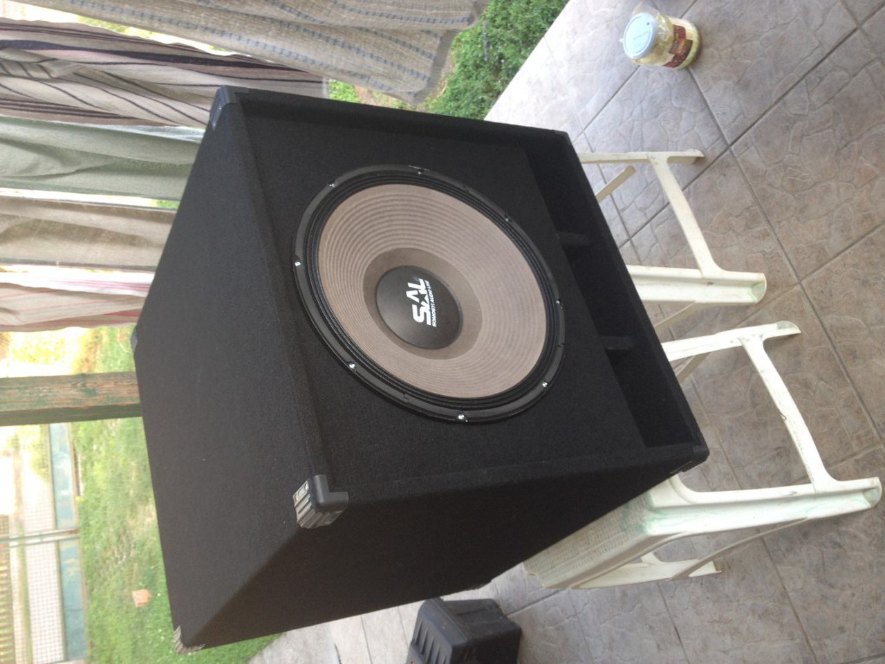

Csak elkészült! Szerintetek milyen hangváltót tegyek bele?
A hozzászólás módosítva: Jún 22, 2017
Ekkora nyomónak 24dB-s aktív a végfok elé.
És ha passzív hangváltóra gondolnék, van valakinek valami rajza??
Passzív hangváltó ekkora teljesítménynél elég nehéz kivitelezni.Aktívan kellene megoldani mindenképpen.
