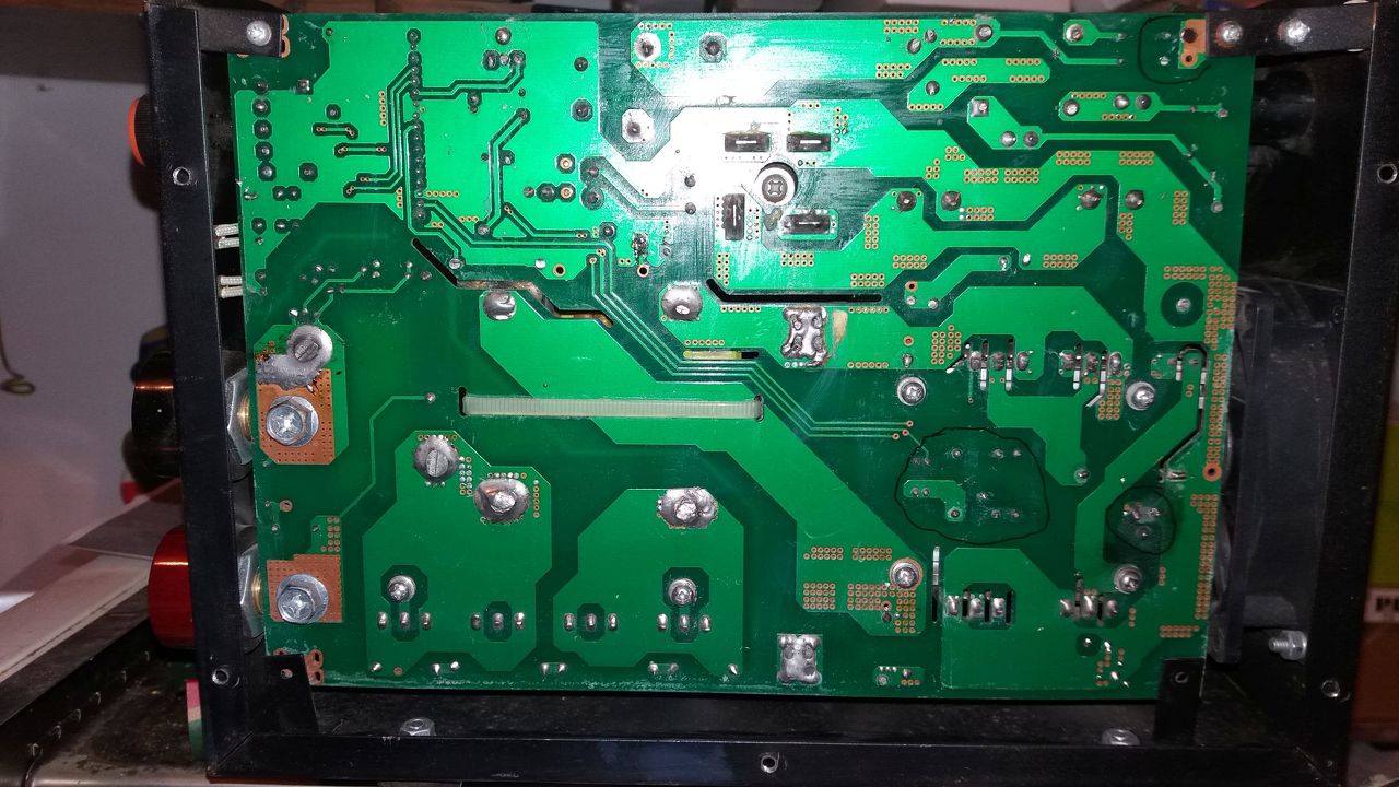

Helló! Ez a pegas gép igazából köszönő viszonyban sincs az enyémmel, nekem Pegasus a neve...de felépítésre is teljesen más. A bal oldali panelt jól látod, a vezérlés pedig a túl oldalon lévő jobb szélső panelre van kötve... ielletve a zöld- fehér vezeték pár. Amikor elszált a panel, akkor GND-re húzta az egészet... Sajnos a diodák lába nem voltak elég hosszúak, így azokat csak leszorítva tudtam felszerelni...
Köszönöm! Időközben én is rájöttem, a szabadon futó dióda ment tönkre. Ezért kár volt rajzért kuncsorogni, egyszerűbb volt a történet mint amire számítottam. Még egyszer köszönöm!
