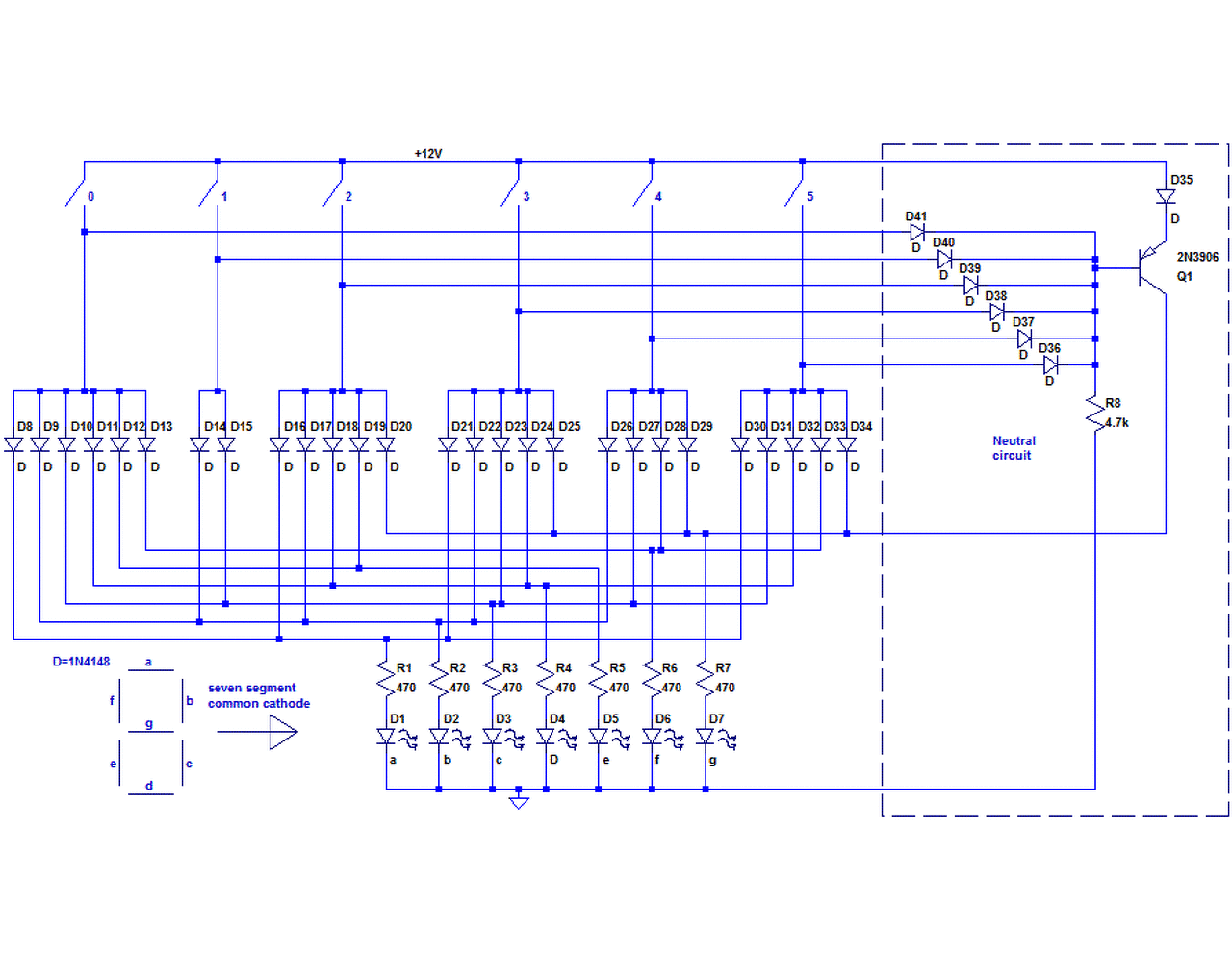

Én a helyedben csinálnék egy "cél ic-t" pic ből a programot megírni és beégetni kb félóra és egy tokkal minden meg van oldva .
Pic-en már én is gondolkodtam, de elektronikában amatőr vagyok, programozáshoz meg egyáltalán nem értek.
De valami ilyesmire gondoltál? A hozzászólás módosítva: Júl 23, 2017
Nem ! A pic lábakról közvetlenül is meghajtható a kijelző semmi + nem kell ,csak a gombok egy ellenállás sorral a pic és a kijelző az előtétekkel . Egyébként 10 gomb kell vagy több gomb kombinációja is játszik? Csak nem sebességváltó visszajelző lesz ??
Csak 7 gombra lenne szűkségem, semmi több. A gombokhoz az ellenállásokat felhúzó ellenállásnak gondolod?
DE! Miből gondoltad? Arról van egy diódás kapcsolásom, de kb. 35 diódát soknak találok. A hozzászólás módosítva: Júl 23, 2017
Ahogy vesszük ,inkább lehúzó ellenállásra gondoltam (az ellenállás gnd re kötve és a gomb húz vdd re )0- 6+H a kijelzés ? egy uln tranzisztormezőt kötnénk a pic kimenetére akkor "bármekkora" áramfelvételű kijelző használható lenne így két tok volna az egész panelon

Igazából nem is a bajlódással van ( volt ) gondom, hanem a mennyiséggel. Kis helyen kellett sok diódát elhelyezni. De sikerült! Csak kihívás volt részemre. Bár az eredeti tervem szerint minél kevesebb alkatrészből szeretném megcsinálni.
Akkor már hiba tervezgetünk ? Kész az áramkör ? Most nézem az elvi rajzod hibás a kijelzőközös lába + ra megy mert az uln gnd-t kapcsol ..
Csak a nyák lapon van kész. Sok benne az alkatrész,főleg a dióda. Ezt kellett egy kb. 50x40 mm-es helyre elhelyeznem, kétoldalas nyákon, a kijelző nélkül.
Köszönöm, kijavítom. A hozzászólás módosítva: Júl 23, 2017
