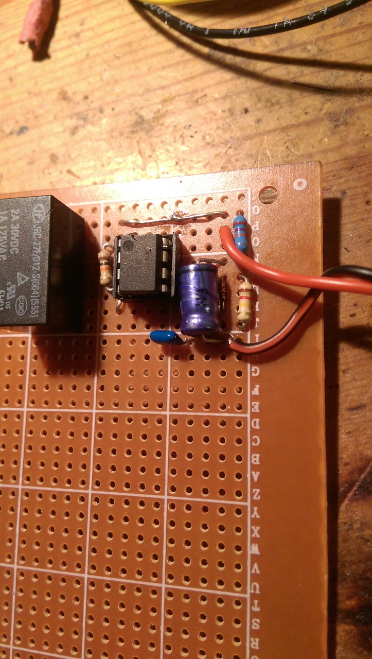

(#) halasiwilly válasza Pafi hozzászólására (») Jún 8, 2017 /
Nem tudom mennyi látszik belőle.
(#) proli007 válasza halasiwilly hozzászólására (») Jún 8, 2017 / 1
A másik oldalról is kellet volna kép, mert eddig az látszik, hogy a 100µF várhatóan fordítva van bekötve.
(#) halasiwilly válasza proli007 hozzászólására (») Jún 9, 2017 /
Az Axiális kondi volt forditva bekötve, nem szoktam vele dolgozni és teljesen megzavart rajta a préselés... Ameddig nem irtad, addig észre sem vettem rajta a fekete csikot. Nagyon köszönöm a segitséget!!!

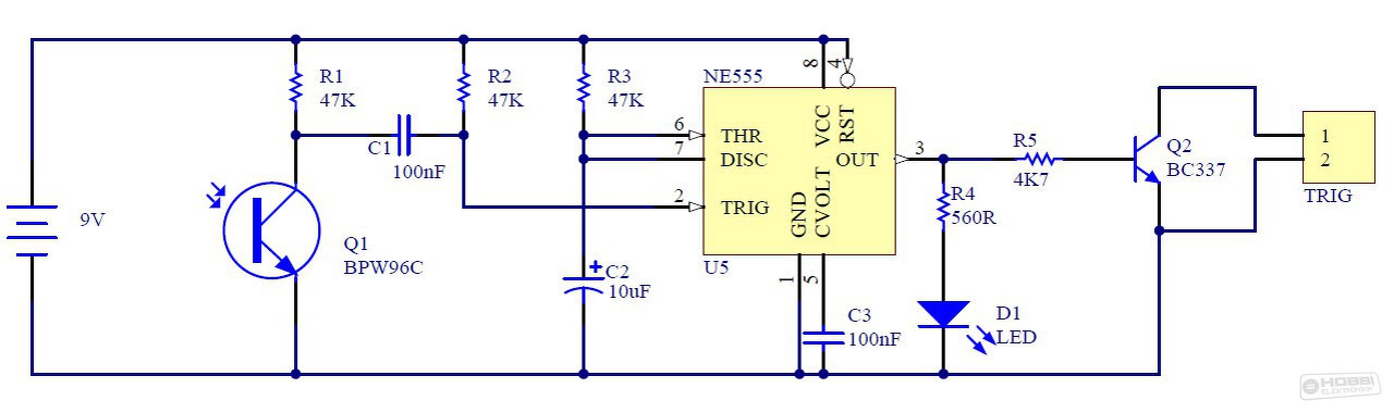

(#) trickentrack hozzászólása Aug 10, 2017 /
Az hogy lehetne ezt a kapcsolást úgy át alakítani, hogy ne fényre (villámra), hanem 5 másodpercenként csináljon egy képet amíg ki nem kapcsolom. Az se lenne hátrány, ha esetleg lehetne állítani ezt az időt.
A kapcsoláshoz tartozó cikket itt találjátok: Bővebben: Link
Előre is köszönöm!
(#) proli007 válasza trickentrack hozzászólására (») Aug 10, 2017 / 1
Hello! Ha így megfelel..
(#) trickentrack válasza proli007 hozzászólására (») Aug 11, 2017 /
Tökéletes!

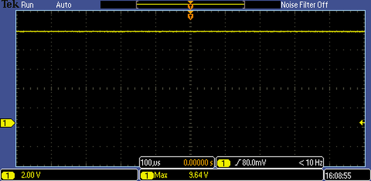

(#) Builder1994 hozzászólása Szept 11, 2017 /
Sziasztok! Adott egy stabiliziált tápegység 2A terhelhetőséggel, és egy NE555-ös IC. A tápfesz állítható a tápegységen, de igazából nem is ez a lényeg. A kimenetet beállítottam úgy, hogy a számomra megfelelő frekvenciájú és kitöltési tényezőjű négyszögjelet lássam. Na most a problémám a következő. A négyszögjeleim elején van egy jelentősebb feszültség tüske amit ki kellene küszöbölni, de nincs ötletem, hogy hogyan, és hogy lehetséges e. Első képen látható, hogy a táp stabil DC, második képen látható a kimenet, a harmadik képen egy kis ráadás van. Egy ultrahangos szenzorra küldöm a jelet, ami a terhelés miatt megváltoztatja a jelalakot. Kérlek ha bármi ötletetek van segítsetek.
