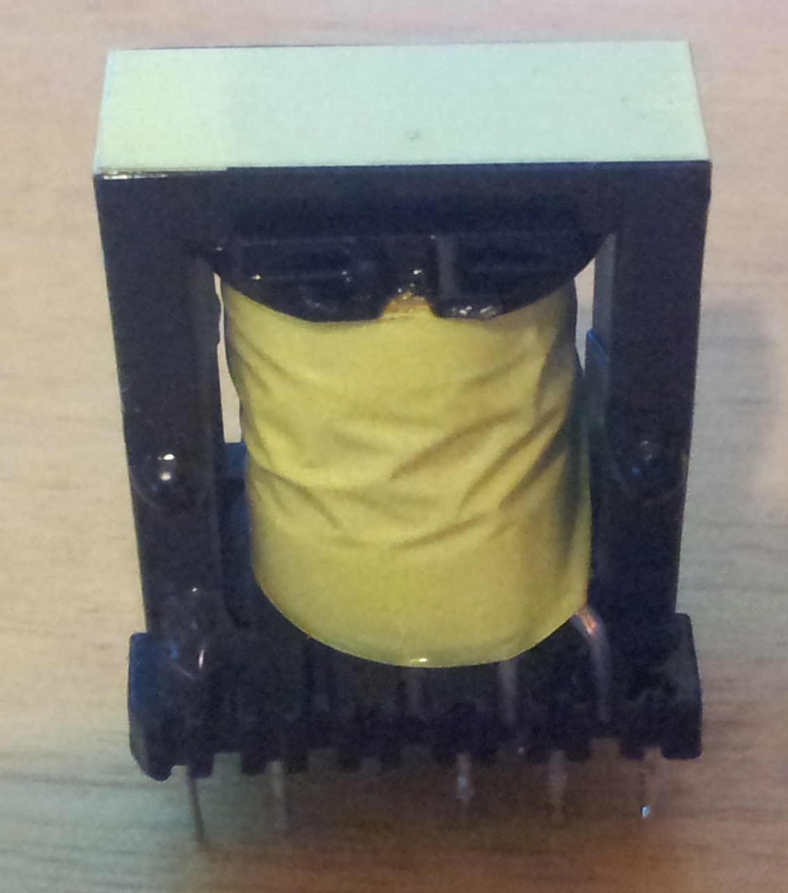

(#) AndrisBp válasza Phile80 hozzászólására (») Aug 22, 2017 /
Folytattam a segédtáp hibás 160A mma inverter méregetését. Kiszedtem a segédtáp trafót és az alábbi képen látható értékeket kaptam. Sajnos szigetelés vizsgálat és induktivitás mérésre nincs lehetőségem. Kb milyen ellenállás értékeket kellene mérni jó trafónál? Ezek alapján ez kuka? Valami tönkretette a meghajtó FET-et .
(#) Phile80 válasza AndrisBp hozzászólására (») Aug 23, 2017 /
Néhány menetből állnak a tekercsek, hogy akarsz azon ellenállást mérni? Az induktivitása kb. 4-5mH kellene hogy legyen a primer tekercsnek.
(#) AndrisBp válasza Phile80 hozzászólására (») Aug 23, 2017 /
Szia! Néztem a neten a kínaiak árulnak ilyeneket, tényleg csak pár menet tekercs. Keresek valakit aki szigetelést tud vizsgálni. Igazából azt nem értem, hogy az a 900V, 9A FET miért pusztult ki olyan csúnyán? Az őt meghajtó 8 lábú Ic-t cserélem, de létezik az, hogy csak ennyi a baja? Más hibát eddig nem találtam.
