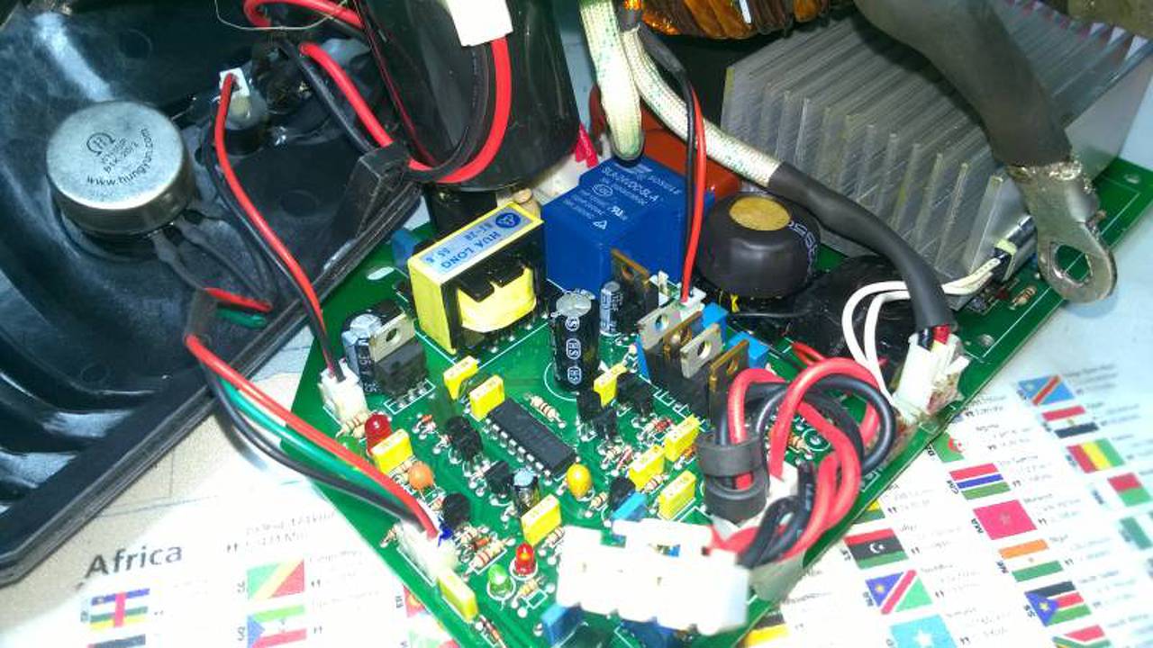

A hozzászólásomban említett invertert szétkaptam.Sajnos az eladó hazudott róla,miszerint nem nézték .Sajnos valami tűzipákás "szaki" beletúrt.Így kissé nehezebb lesz a javítás,főleg úgy,hogy rentábilis is maradjon.A felépítése olyan "Macis". A vezérlő IC viszont egy KA3525A,a végfok pedig 4 db FGH60N60 IGBT.A végfok durrant el benne,2 IGBT kalapot emelt,kettő pedig zárlatba ment. Ha volna valakinek ezek alapján rajza,kérem ossza meg velem. Köszönettel! István A hozzászólás módosítva: Aug 20, 2017
Tegyél fel több képet a nyákról, lássuk mire hasonlít.
Ezeket a képeket csináltam tegnap,miután felboncoltam a "Jófogást"...
Ha csinálsz közeli képet az impulzustrafó utáni alaktrészekről, lehet pontosabbat tudok adni.
A60N60 jó izmos példány, én is használom 10-esével veszem az alin... A meghajtást mérd át először, nincsen-e valahol zárlat?

60N60 SFD , tehát védődiódás.
Szia! Még a panelt nem operáltam ki hol kezdjem? Mit mérjek? Köszönöm!
Folytattam a segédtáp hibás 160A mma inverter méregetését. Kiszedtem a segédtáp trafót és az alábbi képen látható értékeket kaptam. Sajnos szigetelés vizsgálat és induktivitás mérésre nincs lehetőségem. Kb milyen ellenállás értékeket kellene mérni jó trafónál? Ezek alapján ez kuka? Valami tönkretette a meghajtó FET-et .
Néhány menetből állnak a tekercsek, hogy akarsz azon ellenállást mérni? Az induktivitása kb. 4-5mH kellene hogy legyen a primer tekercsnek.
Szia! Néztem a neten a kínaiak árulnak ilyeneket, tényleg csak pár menet tekercs. Keresek valakit aki szigetelést tud vizsgálni. Igazából azt nem értem, hogy az a 900V, 9A FET miért pusztult ki olyan csúnyán? Az őt meghajtó 8 lábú Ic-t cserélem, de létezik az, hogy csak ennyi a baja? Más hibát eddig nem találtam.
