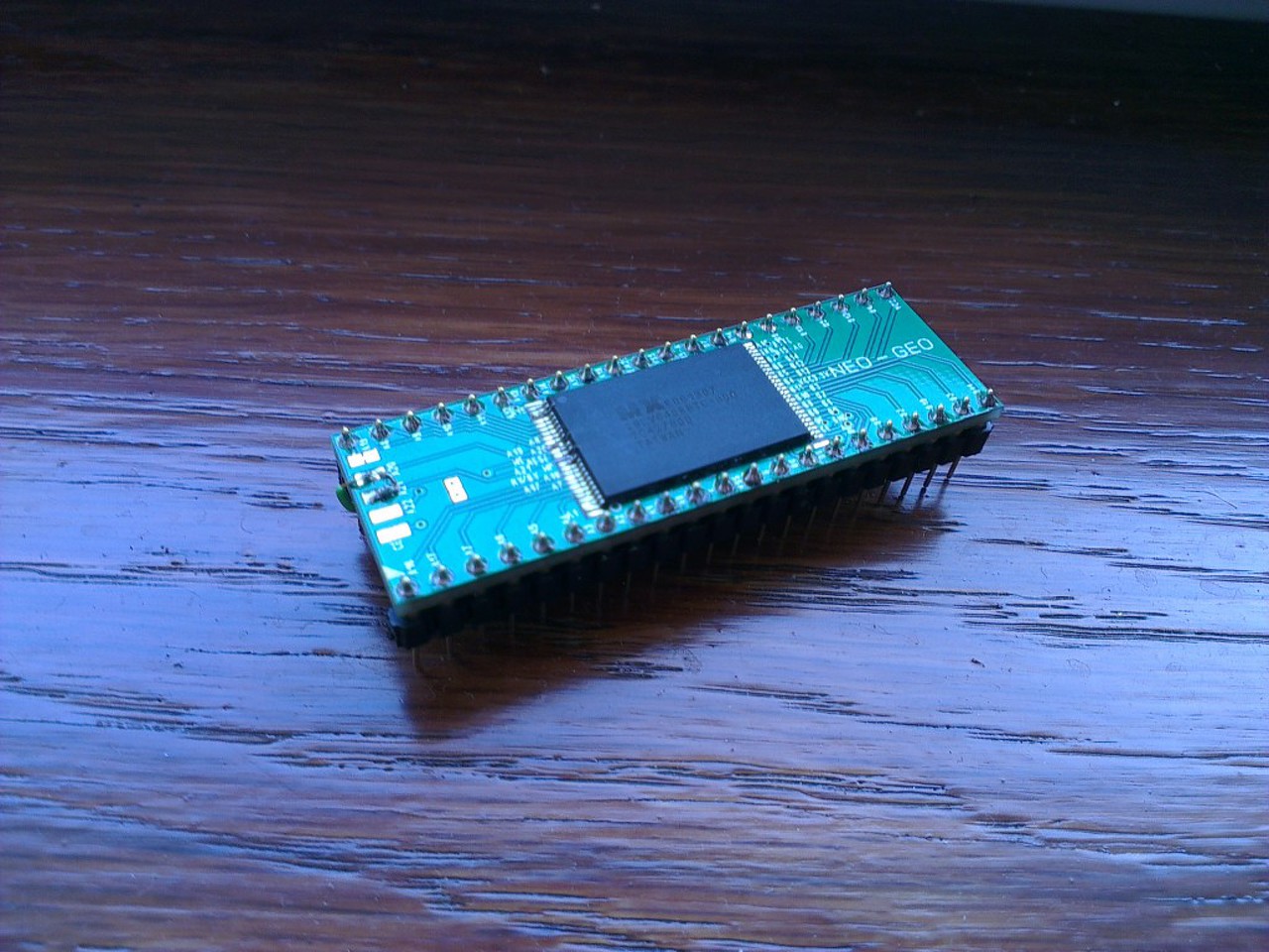

(#) don_peter hozzászólása Aug 9, 2017 / 9
Nem nagy dolog, de terveztem egy adaptert vagy is kettőt, amely megoldja a TSOP48/56 adaptálást DIP 42-es tokozatra. A lényege, hogy a régebbi, DIP-es IC-t használó játékokat könnyebb legyen javítani, ha meghibásodik. Sajnos egyre nehezebb lesz majd beszerezni a régebbi DIP-es UV epromokat, ráadásul egyre drágábbak is lesznek, ezt jól lehet egy NorFlash memóriával kiválni. 2 külön megoldást készítettem el, az egyik sima 5v-ról működik, csak szűrést és a szükséges felhúzókat terveztem rá, a másik egy sokkal összetettebb és elsőre bonyolultnak látszó, de funkcióját tekintve semmi különbség az előzőhöz képest, csupán annyi, hogy az 5v-os rendszerben 3v NorFlash memóriát is használhatunk. A TSOP56 pedig maximum 1Gbit-ig szolgál majd tárhellyel.
