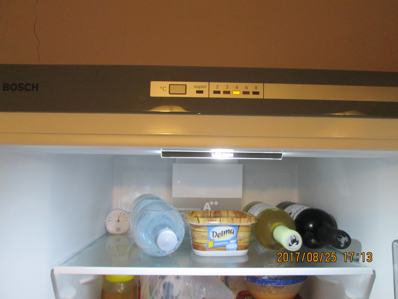

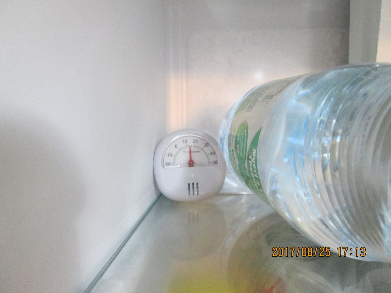

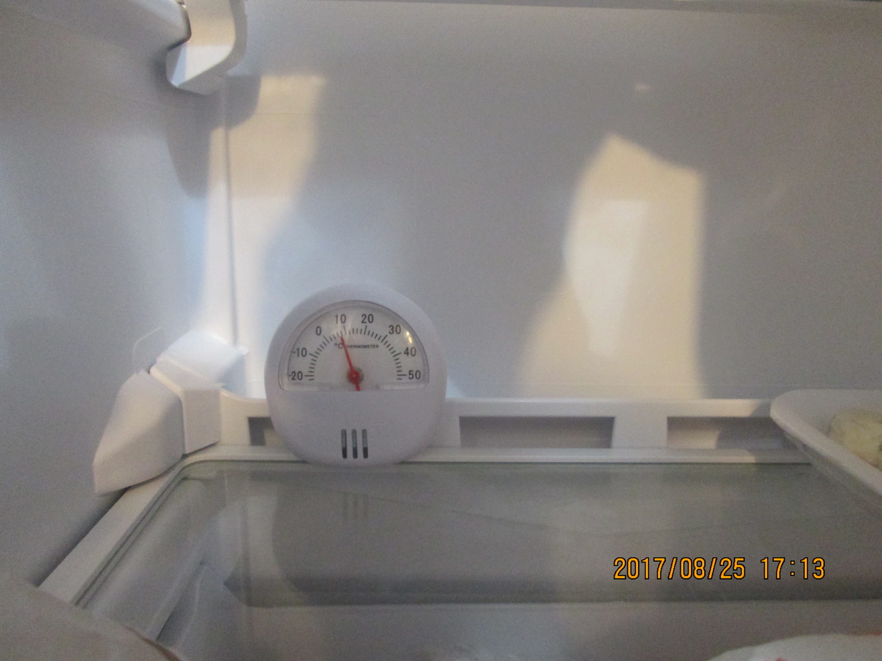

(#) kaqkk válasza granpa hozzászólására (») Aug 25, 2017 /
Akkor valószínű hogy hőfokszabályzó problémája van , de csinálj egy olvasztást és figyeld meg hogy hűvösebb időben mit csinál , előfordulhat hogy "csak " a nagy melegekben nem bírta elérni a beállított hőfokot ezért sokat ment és lejegesedett (a jég jó hőszigetelő ) ezért megint csak tovább ment ..
(#) compo válasza kaqkk hozzászólására (») Aug 25, 2017 /
Ez még mitől lehet hogy egész nap megy és alig éri el a beállított hőmérsékletet pedig nincs sokat nyitogatva.
A hozzászólás módosítva: Aug 25, 2017
(#) kaqkk válasza compo hozzászólására (») Aug 25, 2017 /
Ezekben a nagy melegekben sok hűtő így csinál , a lényeg hogy időnként leolvaszt és nem jegesedik ,
(#) granpa válasza kaqkk hozzászólására (») Aug 25, 2017 /
Télen is ezt csinálja. Azért majd megfigyelem, ha az "ellen" leolvasztja megint. A régi melegebb (bár szellősebb) helyen volt, és nem csinált ilyet.
Ha télen is akkor valószínűleg hőfokszabályzó hiba ..

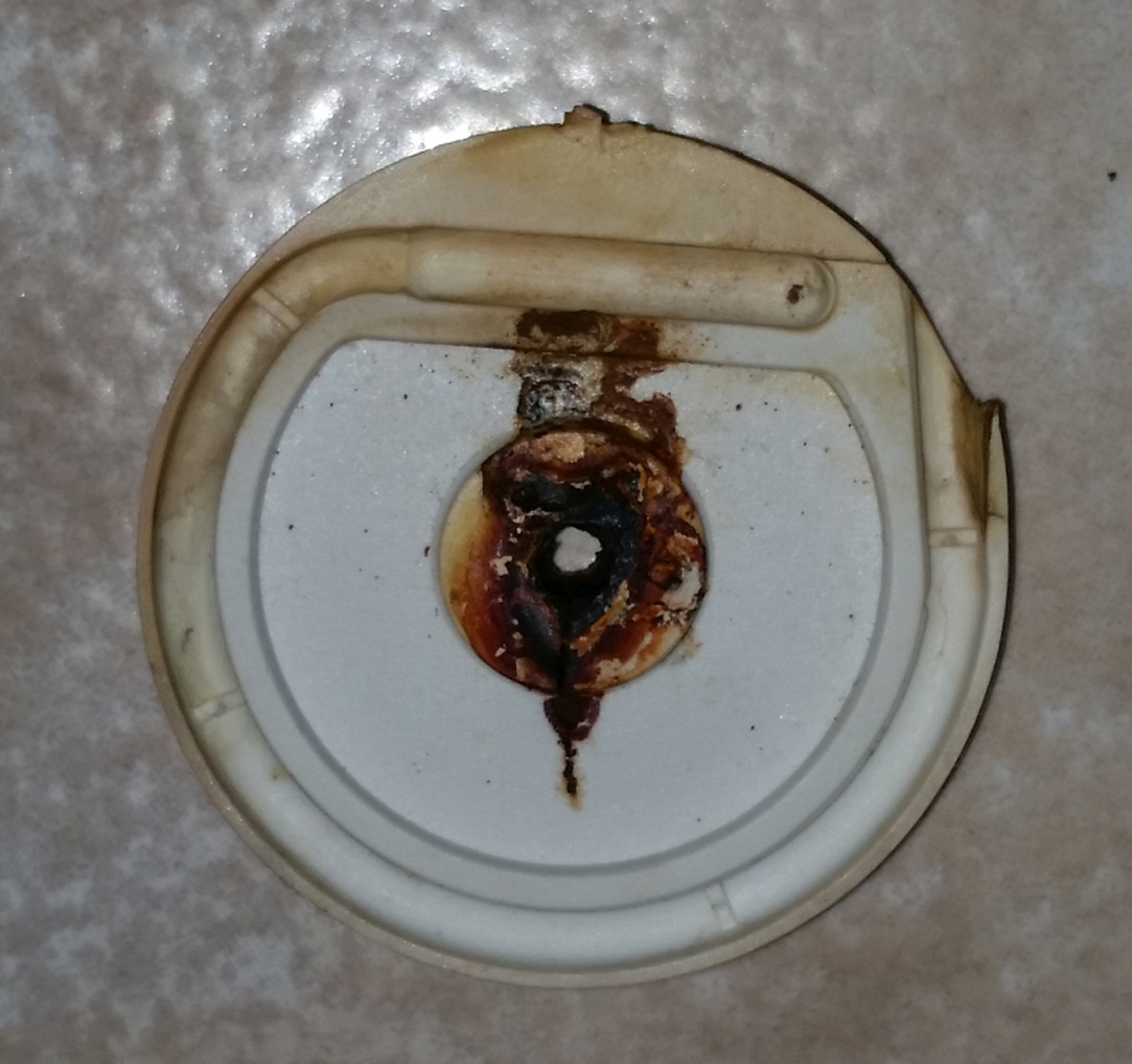

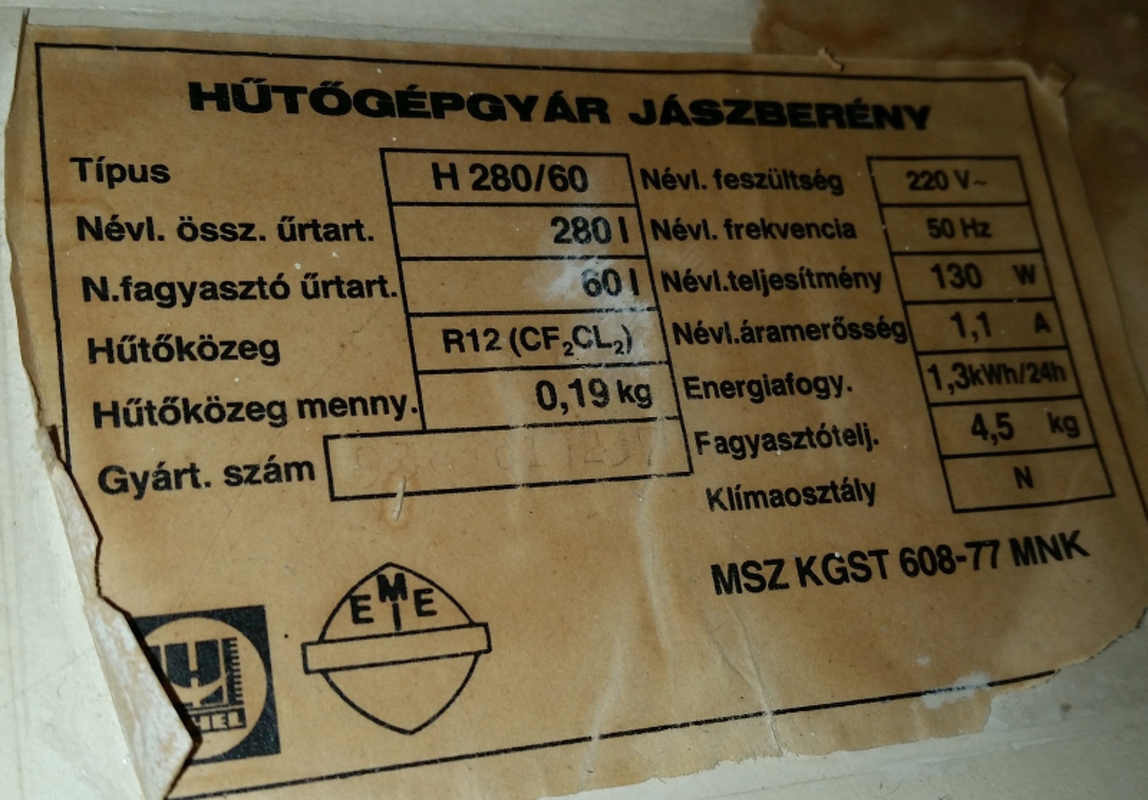

Van egy régi Lehel hf 260/75k típusú kombi hűtőnk, aminek elszenesedett az indító reléje(a normál hűtő kompresszoráé). Pont ott, ahol a felirat volt...
Esetleg tudja valaki a relé pontos típusát? Nagy segítség lenne!
Előre is köszönöm!
(#) kaqkk válasza Szabesz77 hozzászólására (») Aug 26, 2017 /
Ha elégett a relé annak oka van (valószínűleg kompresszor tekercs zárlat ) ezért nem igazán hiszem hogy relécserével megúszod a javítást , de ha a kompresszor tipusát megírod utánanézek a relének ..
(#) granpa válasza kaqkk hozzászólására (») Aug 27, 2017 /
Köszönöm, ahhoz még hozzáférek.
(#) Szabesz77 válasza kaqkk hozzászólására (») Aug 27, 2017 /
Sajnos nincs semmi a kompresszoron, egy cetli sem

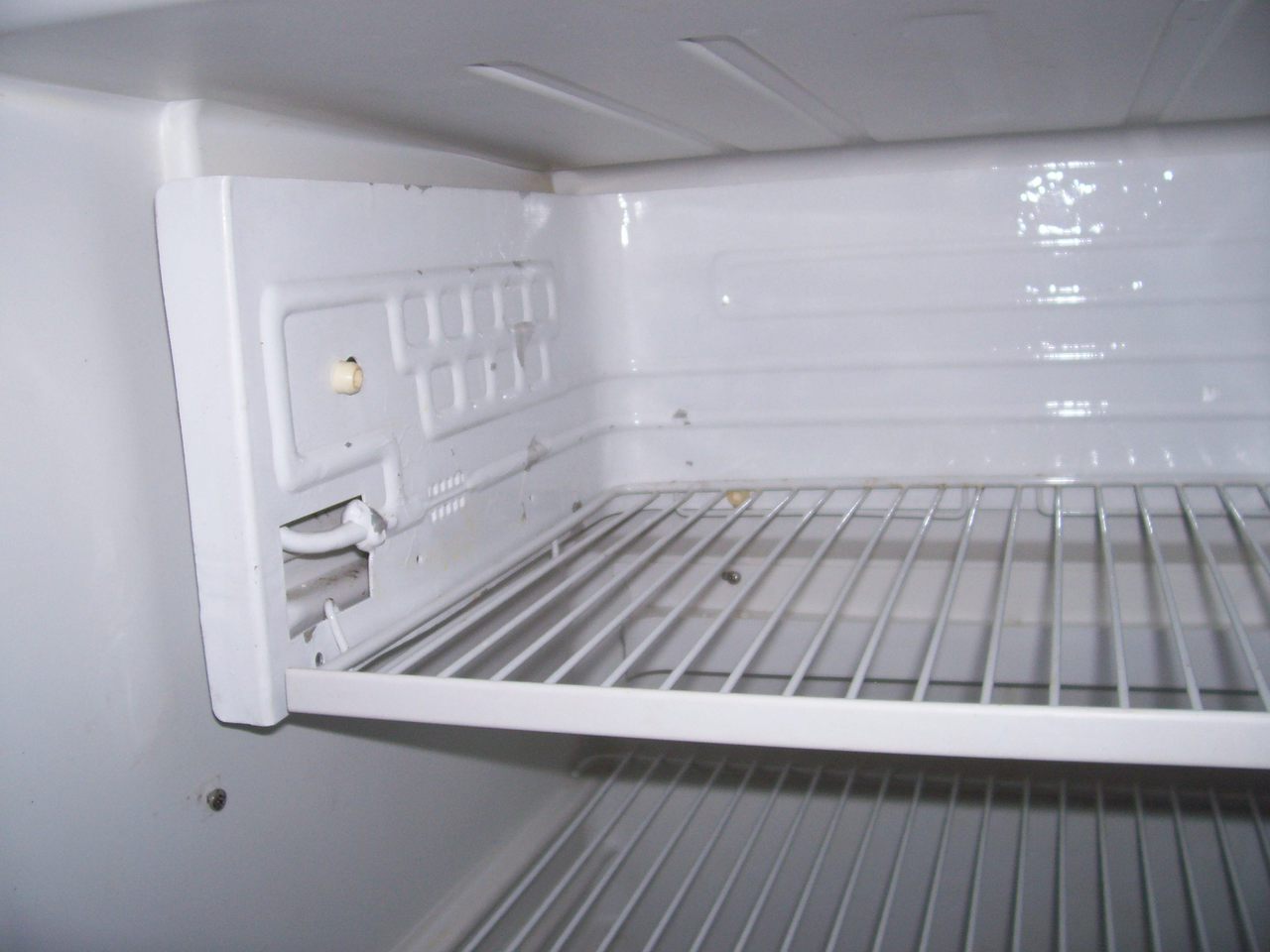

(#) gyerek67 hozzászólása Szept 8, 2017 /
Régi Lehel hűtőgépünkben az elrozsdásodott csavar eltört és lepattant az a műanyag lapocska, amelyik a termosztát(?) szondáját szorítja a hűtő belső falához.
Emiatt lehet az, hogy a gép még 1-esen is annyira hűt, hogy 0 fok körüli hőmérsékleten dolgozik?
Vagy más oka is lehet?
Köszi előre is a segítségeteket!
(#) gyerek67 válasza gyerek67 hozzászólására (») Szept 8, 2017 /
Ja, a készülék egy kombi hűtő, típusa:
A hozzászólás módosítva: Szept 8, 2017
(#) zoz11 válasza gyerek67 hozzászólására (») Szept 8, 2017 /
Igen lehet. A régi mellé egy új csavarral vissza fogatod és kész is
(#) gyerek67 válasza zoz11 hozzászólására (») Szept 8, 2017 /
Köszi a tippet!
Az imént teljesen kitakarítottam belülről a hűtőt és visszacsavaroztam a helyére a szondát.
Más érzékelőt nem találtam benne, a fagyasztó részben sem.
Most várom a fejleményeket, beleraktam egy hűtő-hőmérőt is.
Mihelyt van tapasztalat, megírom!
(#) gyerek67 válasza zoz11 hozzászólására (») Szept 9, 2017 /
Köszönöm a segítséget, megoldódott a probléma.
Már nem kell attól félni, hogy a kaja odafagy a hűtő falához!
Nem is gondoltam volna: ilyen sokat számít, hogy a szonda nincs a hátfalhoz csavarozva, hanem eláll 10-15 mm-re?
