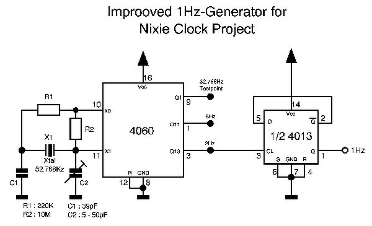

Kinek mi van a fiókjában . Akár felprogramozott picet is tudok küldeni (bár a fiókban lehet csak SSOP tokosok vannak). Ha viszont ehhez a kapcsoláshoz kellene időalapot csinálni, lehet lemondanák a méréshatár váltogatásról, és egy órakvarc (32,768 kHz) és egy 4060-al előállítható 2Hz-ből egy 7474 segítségével meglenne a komplementer 1Hz (ha jól látom ez kell a számlálóknak).

Pl. itt egy megoldás. Az osztás változtatható, kinek milyen kvarc van a fiókban. A 32768Hz-ből nehéz 10Hz-es jelet leosztani (mivel az 215, a 10 prímtényezői között pedig ott a 5 is), ezért gondoltam másikat választani.

(#) madzagos válasza ktamas66 hozzászólására (») Szept 22, 2017 /
Itt egy egyszerű oszcillátor 2 Hz re. A 4013-at nem használva.
A hozzászólás módosítva: Szept 22, 2017
(#) simonsen válasza madzagos hozzászólására (») Szept 24, 2017 /
Helló!
Majd nézd meg a szkópon a 2Hz es jelet amikor a 32,768 lehűl vagy melegszik.
