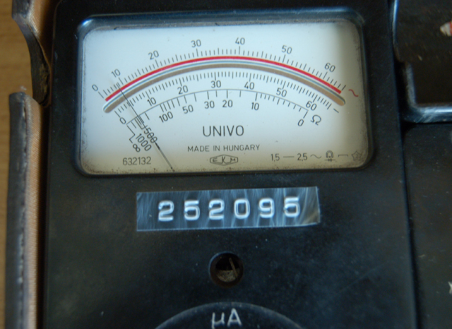

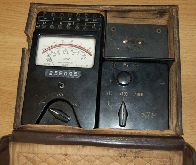

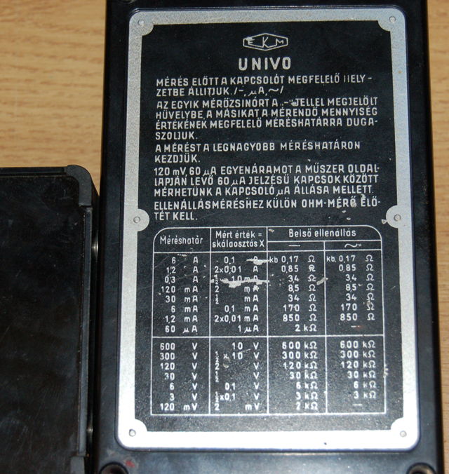

Üdv minden régi készülég rajongójának! Van nekem egy UNIVO mérőkészülékem amiből hiányzik a csavar amivel be lehet kalibrálni na ezt milyen csavarral lehet helyettesíteni. Más baja nincs de nem merek belefeszegetni egy véletlen nem beleillő csavart. Már láttam egy ugyanilyet ebben a topikban esetleg a tulaj segíthetne.
Amúgy részvétem a nagy veszteségek miatt cssztivi.
(#) llaci56 válasza Danaman hozzászólására (») Ápr 16, 2008 /
A deprez műszerekben találhatsz ilyen csavart, ezzel lehet a műszer mutatóját 0-ra állítani. (Rossz, esetleg törött műszerből kitermelendő.) Valamilyen excenter az igazából, nem csavar.
(#) cssztivi válasza Danaman hozzászólására (») Ápr 19, 2008 / 1
Az a csavar egy bakelitből készült dugó, peremmel ( hogy ne essen be). Belül egy körmös lemezgyürü biztosítja. Kivülről slicc van vágva csavarhúzónak, belül meg excenteresen egy csap van, (acéldrótdarab), ami belelóg a müszer rugóállító lemezében levő résbe. Hu! Jól megmondtam. Tessék legyártani. (valamikor deprez müszer javítással kezdtem amatőr pájafutásomat, 1mA-ből gyártottunk 100mikróst mert az drága volt beszerezni)

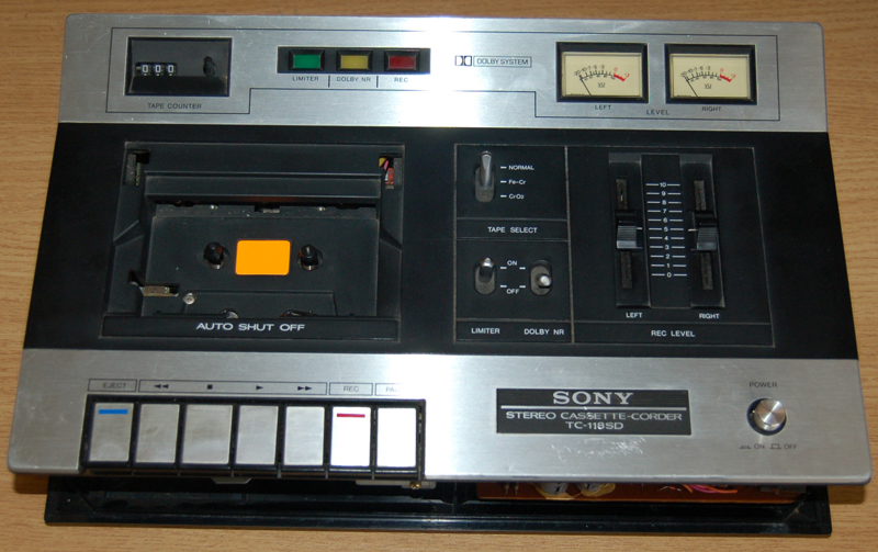

Na mivel erősen kihalt ez a topik gondoltam bedobok 2 képet a 2 új szerzeményemről
Az egyik egy sony kazetta rekorder sajnos a kazetta "ajtaja" hiányzik és nem is nagyon tudom beszerezni. Körben fa borítása van de az most ragasztás után szárad mert el volt válva az egyik sarka (valaki besegített neki egy csavarhúzóval ) Amúgy ez 72-es gyártmány.

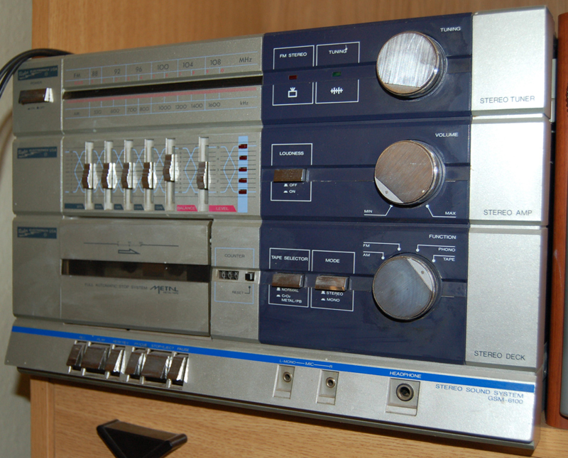

A másik egy HiFi berendezés amiről semmilyen adatom nincsen. Rigler Electronics van ráirva meg hogy GSM-6100 De semmit nem talált a google róla. Ha valaki tud róla valamit az irja meg. Ez hibátlan csak egy végfok IC-t kellett cserélni benne van rajta lemezlejátszó csak a fedele hiányzik .

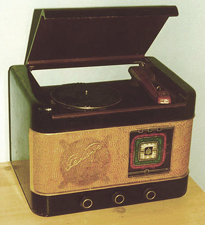

Annyia azért nem halt ki .Itt egy "uj" felujitásom.:
