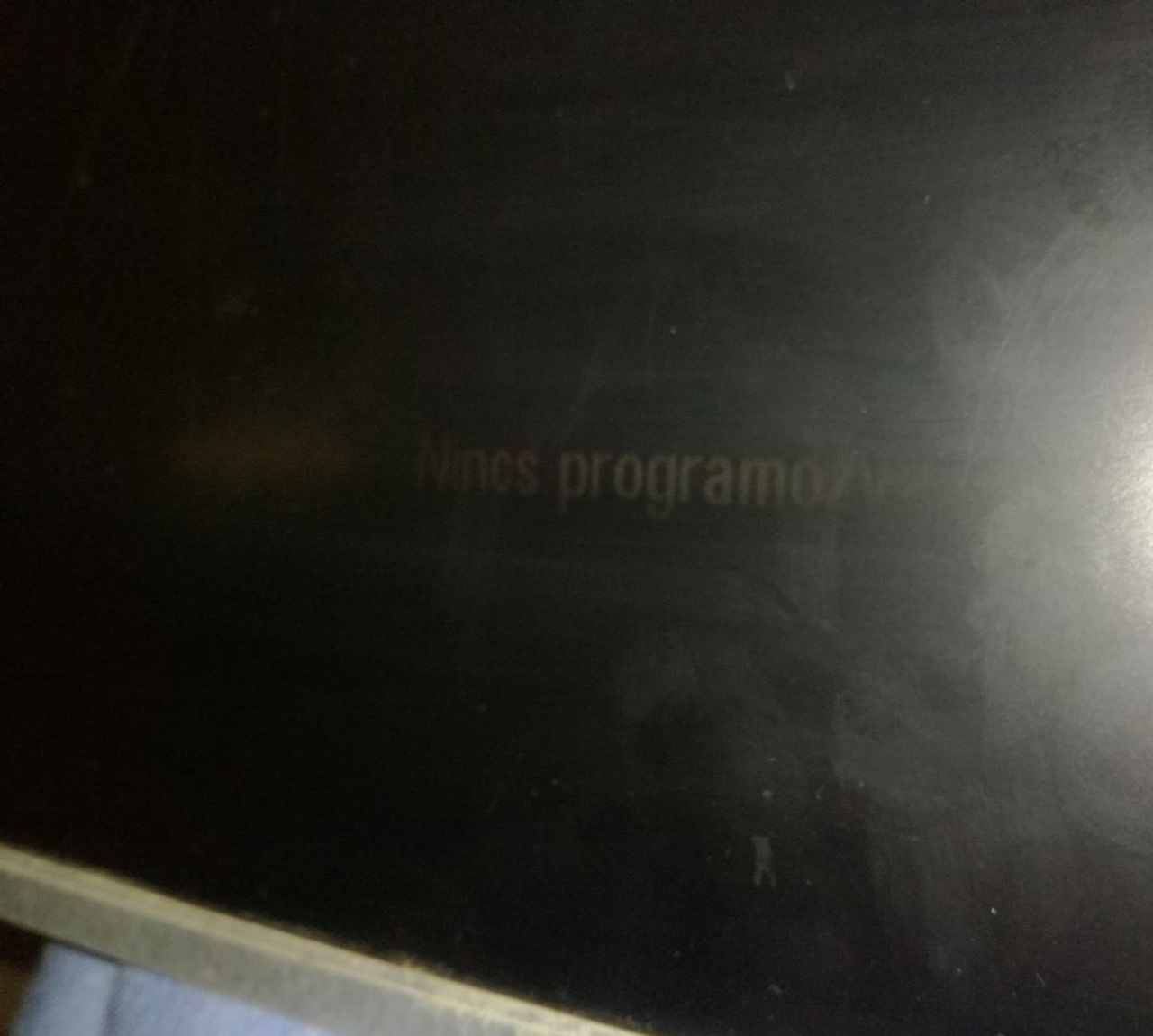

Hozzám került egy LG Flatron M227WDP-PLC típusú csoda, hogy nem csinál semmit. A visszajelző led nem világít a készüléken. Szétszedtem majd kimértem a tápot ami rendben is volt. Majd mindezek után arra lettem figyelmes, hogy a sötét kijelzőn a Idézet: felirat mocorog ide oda.„Nincs programozva” Annyira nem vagyok otthon ezeknek a lelkivilágában, de akkor ez most azt jelenti, hogy kellene rá egy firmware? Ha igen akkor azt hogy kellene rátölteni? Egyáltalán otthon megoldható a dolog?
Nincs csatornára programozva, az az antennán ! Viszont más bemeneteken működnie kellene! Próbáld ki!!
Valóban igazad van!
Akkor a gond a háttérvilágítással van. Ahhoz hogy a Tv észlelje, hogy az egyik cső tönkre ment gondolom be kell kapcsolja a háttérvilágítást. Itt egyetlen pillanatra se villan fel a hátté,r szóval gondolom a meghajtással lehet a baj. Ez viszont még nem magyarázza, hogy miért nem világít az előlapon a power led.

A lényeg az, hogy a "Nincs programozva" felirattal valóban a Tv csatornákra utal a készülék.
Most már sikerült a TV-n levő gombokkal lépkedni a menüben is. Itt megnéztem, hogy a háttérvilágítás 100%-ra van állítva, de ennek ellenére egyáltalán nem működik. Telefon vakujával rávilágítva a kijelzőre úgy tudtam "vakon" navigálni a menüben is.... Csak most azt nem tudom, hogy az inverter része hunyt el, vagy valamelyik cső. És ugye erre utalt az előző kérdés, hogy szerintem fel kellene hogy kapcsolja a Tv egy pillanatra a háttérvilágítást, majd ha hibát észlel akkor lekapcsolja. Viszont itt egyik cső se villan fel egy pillanatra se. Mondjuk amilyen szerencsém van mind a 4 cső elpusztult és így egyik sem villan fel. A hozzászólás módosítva: Nov 7, 2017

Nálam is kiderült, hogy nem a vezérléssel van a probléma. Rátettem a tápra 4db teszt csövet és láss csodát a táp simán elindította őket.
