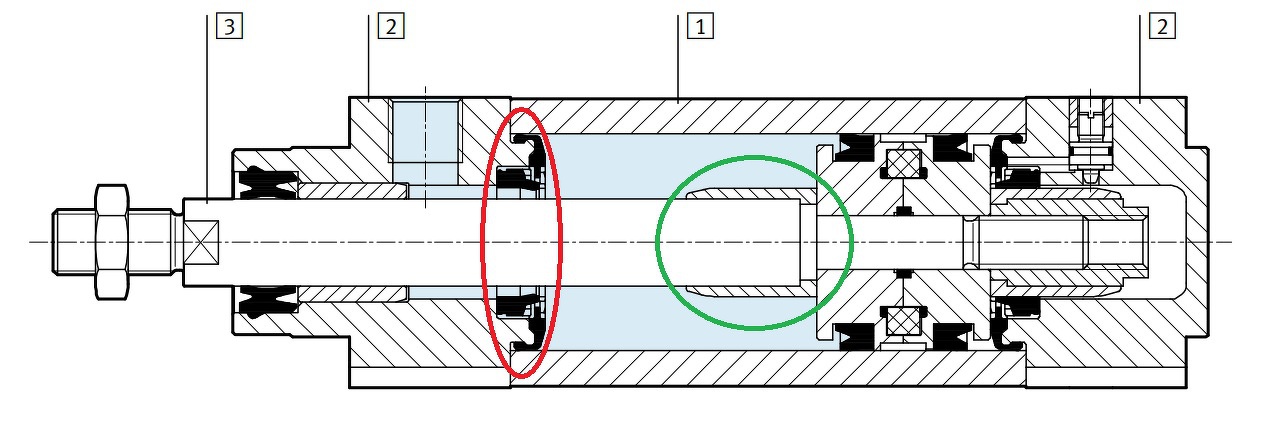

Hátha szerencsém lesz és tud valaki segiteni. Egy épülő fémszalagfűrész hidraulikus engedésével van gondom. Saját magam épitettem ezt is ki de működik rendesen. Röviden tömören,egy autó kuplung munkahengerrel kézzel mozgatva a dugattyút rátermelek egy 40mm es dugattyúval rendelkező pneumatikus hengerre (hidraulikus lett belőle),fékolajjal és ez végzi az emelést ami 90-100kg között alakul. A gond az engedéssel van,a nagy hengerből szépen lassan engedve az olajat egy folytószelepen az az tűszelepen keresztül,szépen finoman csepegősen lehet szabályozni de egy adagot le enged aztán megáll.Ez az amit nem tudok hogy mitől lehet.Szelepet kivéve egy csőre furva 0,3mm es furaton keresztül is ezt csinálja. Köszönöm ha valaki tudna segiteni ötlettel. https://youtu.be/3uQ1t9EQ3Bw https://youtu.be/aoALswckzL4

Tipus ![]() Annyit még talán el kell mondanom hogy máaok ajánlására a pneus nagy hengert szétszedtem,kivettem belőle azt a gyűrűt ami a véglökést csillapitja.Ez után a gyári dugattyút leszedtem majd esztergálltam bele Danamidból amire csak egyetlen 3mm-es O gyűrűt raktam,de ez sem oldotta meg a problémám ![]() A hozzászólás módosítva: Aug 13, 2018
Jó helyen keresgélsz, a kutyából nem lesz szalonna. Próbálj meg pontosan írni, úgy könnyebb megérteni és segíteni is.
DNC-40-100-PPV-A Ez állítható pneumatikus fojtású, nem gumiütköző adja a végfojtást. Az első és az utolsó 20mm mozgása csillapított. Legnagyobb megengedett nyomás a hengerben 12bar! 6barnál 75kg-ot tud emelni. Használhattad volna simán levegővel, de az lassú mozgásra hidraulikus lengéscsillapítót kér. A dugattyúval nem volt gond, már mindegy. A végén lévő gumik(piros) sem okoznak gondot, a nyomószáron lévő zöld kiszélesedések adják/aktiválják/ a fojtást, azt kellene megszüntetni. Ugye a henger felső fele nyitott, nem zártál bele levegőt(vákuumot)? Mit csináltál az állítható fojtásokkal? Ha a nyomószár nem görbe és jól van összerakva akkor szépen kell neki mozogni, a lassú mozgások átka, hogy a súrlódás dinamikusból átmegy statikusba és akkor kicsit megszorul, nehéz egyenletes mozgást elérni.

Hát elősször is köszönöm hogy próbálsz segiteni. Szép sorban válaazolok ahogy csak tudok,de ha nem gond jó lenne telefonon beszélnünk,könnyebb lenne,ha oké akkor itt privát üzenetben kérlek ird meg a számod és csörgetlek. Szóval,igen láttam hogy a dugattyú alatt és felett a száron az a kiszélesedő műanyagok adják a csillapitást amit lehet állitani. Ugye mikor eléri az alsó 20mm-t akkor ez a kiszélesedő rész belefut egy tömitő gyűrűbe ami elzárja jelen esetben az olaj útját és csak az állitható kis szelepen tud tovább folyni.Én ezt úgy iktattam ki hogy egyszerűen ezt a gyűrűt kivettem és máris megszünt lefelé irányban a csillapitás.(csak az alsót vettem ki) mert ugye jelen esetben csak az játszik/dolgozik. Igen a henger felső fele nyitott! A nyomószár nem görbe,vadiúj henger. Az állitható fojtással csak annyit csinálltam hogy beletettem egy saját fémházba. Még annyit hozzá tennék hogy nem csak az alsó 20mm en csinálja a gondot,akár teljesen kint vagy teljesen lent van a dugattyú vagy éppen középen akkor is meg van a hibajelenség. Ime egy kis videó ujra hátha sikerül valami hibát meglátnod,mert komolyan mondom én már feladom,nem tudok mire gondolni ![]() Itt a videó,nézd meg légyszives. Mégegyszer nagyonszépen köszönöm a segitséget ![]() A hozzászólás módosítva: Aug 14, 2018
