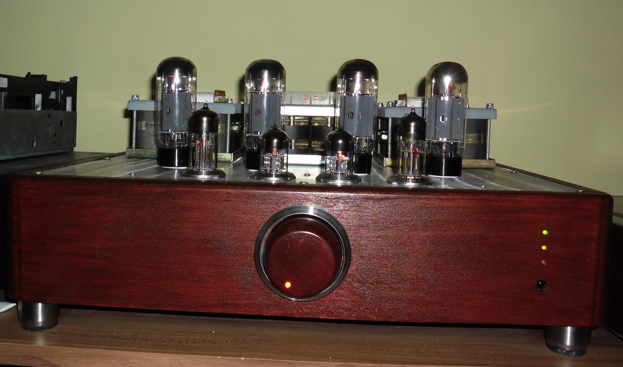

(#) sandor1632 hozzászólása Nov 28, 2017
Lassacskán elkészül
Még a trafók burkolása van hátra, no meg az előlap cicomázás.
(#) Orbán József válasza sandor1632 hozzászólására (») Nov 28, 2017
Trafó burkolat
Lehet eloxálni, szencseszóratni, etc. ezzel szépen meg lehet oldani a burkolást.
Enyhén kúpos a doboz, az M102B-t is képes letakarni, fedő nem is kell, szájjal lefelé lehet szerelni a dobozt a sasszira.
Még ilyen gumibakok se ártanak, a háló trafót ilyenekkel bájlagolom majd zúgás sasszira történő átadása ellen. M4 menet, 15mm a gumis rész hossza.
A hozzászólás módosítva: Nov 28, 2017

(#) CIROKL válasza Orbán József hozzászólására (») Nov 28, 2017
Tök jó de maradok a 2mm -es vaslemeznél , nekem az kézenfekvőbb...
(#) sandor1632 válasza Orbán József hozzászólására (») Nov 28, 2017
Köszönöm a tippet a burkolathoz!
A trafók 4mm vastag hőálló gumilappal vannak elszigetelve a sasszitól.
(#) Orbán József válasza varttina hozzászólására (») Nov 28, 2017
@varttina A kínaiaktól vettem néhányat, 100-150 Ft-ra jön ki darabja.
@sandor1632 Az alátétekkel az a bajom, hogy a négy lefogató csavar átviszi valamelyest a rezgést, hacsak nem szigeteljük ki teljesen a rögzítő csavart és az alaplemezt egymástól.Vagyis a rögzítés és az alaplemez sehol nem érintkezik fémesen/közvetlenül egymáshoz. Az érintésvédelemnél erre ügyelni kell.
Ennél sokkal egyszerűbb és tökéletes a gumibak.
Fém hüvely, fém csavar és körben, közben a gumi.
Ez nem jelentheti azt, hogy másként nem jó, vagy zúg a trafó-alaplemez, én nem akartam ezzel kísérletezni, ez biztosan jó és a zúgás elfelejtve...

(#) sandor1632 válasza Orbán József hozzászólására (») Nov 29, 2017
Faragtam a hálózati alá 4db 10mm magas gumialátétet, valamint elszigeteltem a csavarokat, tény hogy sokkalta halkabb lett a zúgása.
