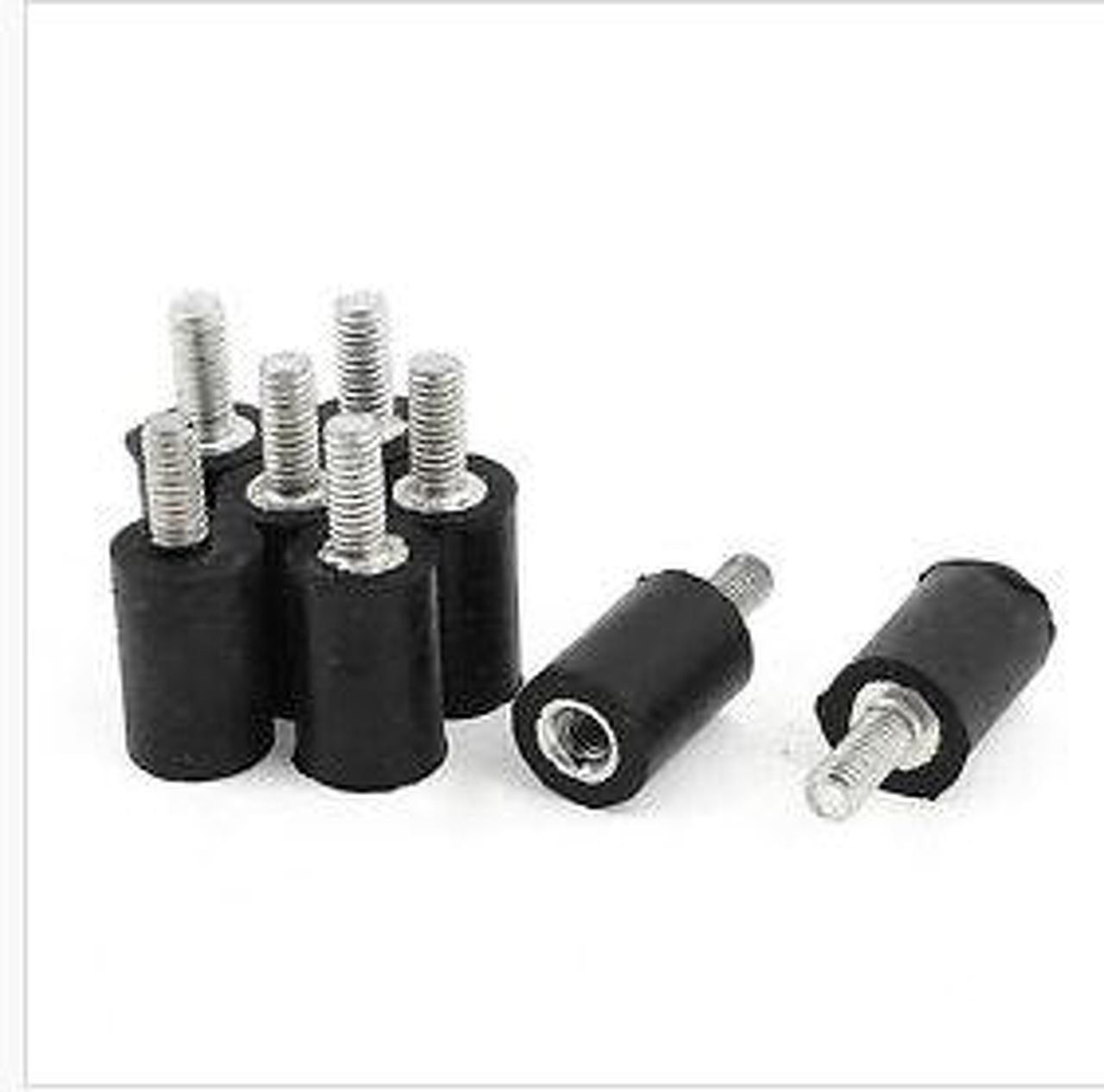

Lehet eloxálni, szencseszóratni, etc. ezzel szépen meg lehet oldani a burkolást. Enyhén kúpos a doboz, az M102B-t is képes letakarni, fedő nem is kell, szájjal lefelé lehet szerelni a dobozt a sasszira. Még ilyen gumibakok se ártanak, a háló trafót ilyenekkel bájlagolom majd zúgás sasszira történő átadása ellen. M4 menet, 15mm a gumis rész hossza. A hozzászólás módosítva: Nov 28, 2017
Hol lehet ilyen gumibakot kapni?
A hálózati transzformátorok búgása engem is zavar. Eddig csak CD lejátszóból bontott gumi alátéteket használtam, de azok egy súlyosabb trafót már nem bírnának el.

@varttina A kínaiaktól vettem néhányat, 100-150 Ft-ra jön ki darabja.
@sandor1632 Az alátétekkel az a bajom, hogy a négy lefogató csavar átviszi valamelyest a rezgést, hacsak nem szigeteljük ki teljesen a rögzítő csavart és az alaplemezt egymástól.Vagyis a rögzítés és az alaplemez sehol nem érintkezik fémesen/közvetlenül egymáshoz. Az érintésvédelemnél erre ügyelni kell. Ennél sokkal egyszerűbb és tökéletes a gumibak. Fém hüvely, fém csavar és körben, közben a gumi. Ez nem jelentheti azt, hogy másként nem jó, vagy zúg a trafó-alaplemez, én nem akartam ezzel kísérletezni, ez biztosan jó és a zúgás elfelejtve...

Faragtam a hálózati alá 4db 10mm magas gumialátétet, valamint elszigeteltem a csavarokat, tény hogy sokkalta halkabb lett a zúgása.
