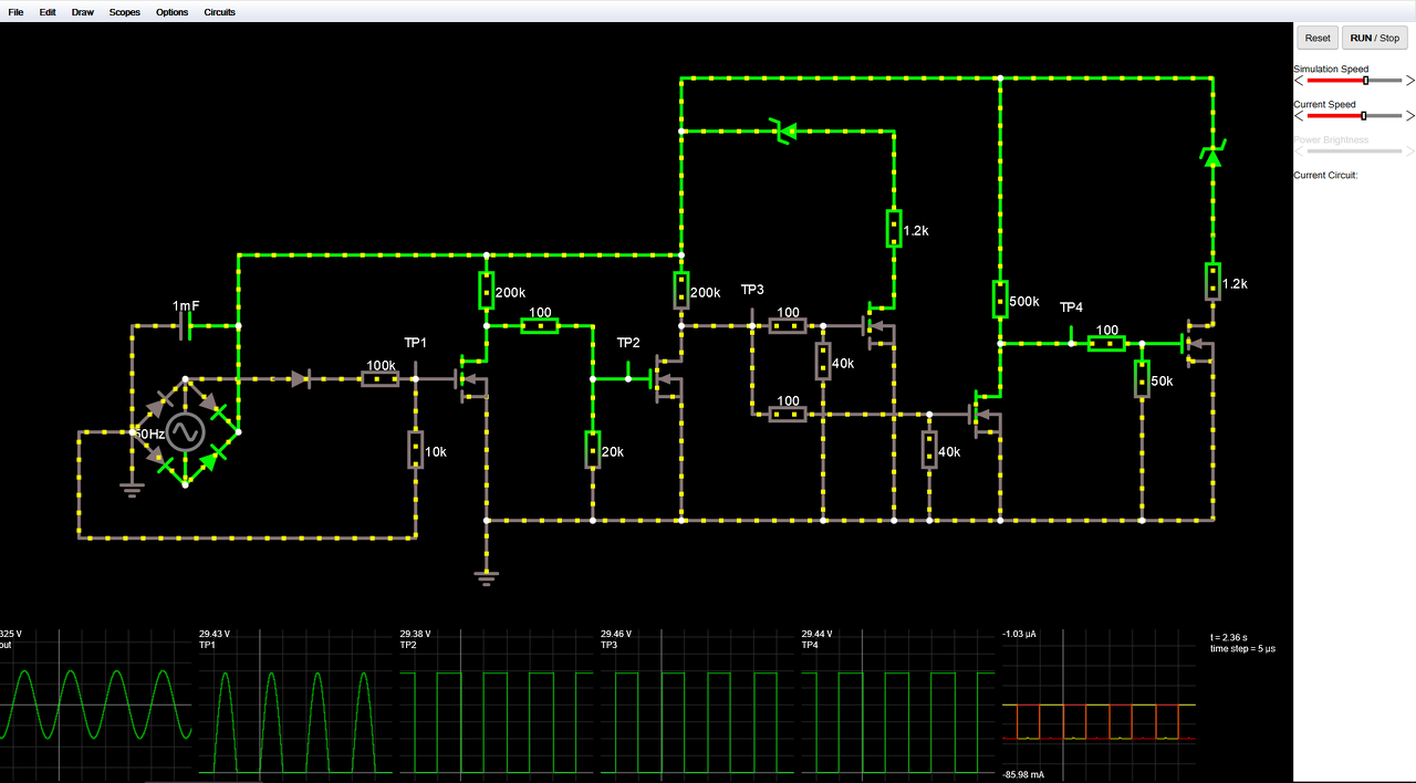

(#) konkav hozzászólása Szept 3, 2017 / 1
üdv.
Ebben a kommentben lévő LED-ekbe én is belefutottam. Mondjuk még csak kínai webshopon Utána is néztem, lehet találni róla ezt-azt. Mások tapasztalatai szerint, sajnos kell neki a váltóáram, ugyanis egyenirányítva túlmelegszik. Kb. 50% kitöltésű PWM-mel megegyező a LED működése (emlékeim szerint olyan 200V fölött nyitnak a LED-ek). Vagyis nem csoda, hogy villog
Persze közben el is kezdtem agyalni rajta, hogy mit lehetne kezdeni vele, és arra jutottam, hogy kettőt kéne egymás mellé rakni, majd felváltva meghajtani egyenirányított 230V-ról. A 230V kapcsolgatása miatt eléggé necces a dolog, és bonyolult elektronikát nem érdemes tervezni, mert akkor már rendes vezérlést rak be az ember, és mellé a LED-eket "csupaszon".
Egy tranzisztoros Schmitt triggerből indultam ki, és egy szimulátorban játszadoztam. Lett is valami belőle, tuti tele hibával és hülyeségekkel, de azért felrakom. Ha esetleg valakinek lenne hozzáfűzni valója, jobb ötlete, egyszerűbb működő kapcsolása
Itt a link a szimulátorhoz, a mellékelt *.txt fájlt be lehet importálni. A Zener+ellenállás szimulálja a komplett LED-es lámpát

(#) gerleimarci válasza konkav hozzászólására (») Szept 3, 2017 /
Én is vettem hasonló modult. Rakni kell rá puffer és elé meg egy nagy motorkondit. Az áramgenerátor IC-ket is át lehet kötni, akkor kevésbé melegszik a panel.

(#) nedudgi válasza konkav hozzászólására (») Szept 3, 2017 /
A szimulátor nekem újdonság, elsőre nagyon tetszik!
(#) kameleon2 válasza nedudgi hozzászólására (») Szept 3, 2017 /
Anno kértem a moderátorokat, hogy tegyük valahogy elérhetővé ezt a szimulátort. A magyarítás egy része is elkészült hozzá. Paul Falstad java alapú circuit szimulátora. txt alapú a fájl, amit létrehoz. Nem pilótavizsgás és nagyon is használható az egyszerűsége ellenére.

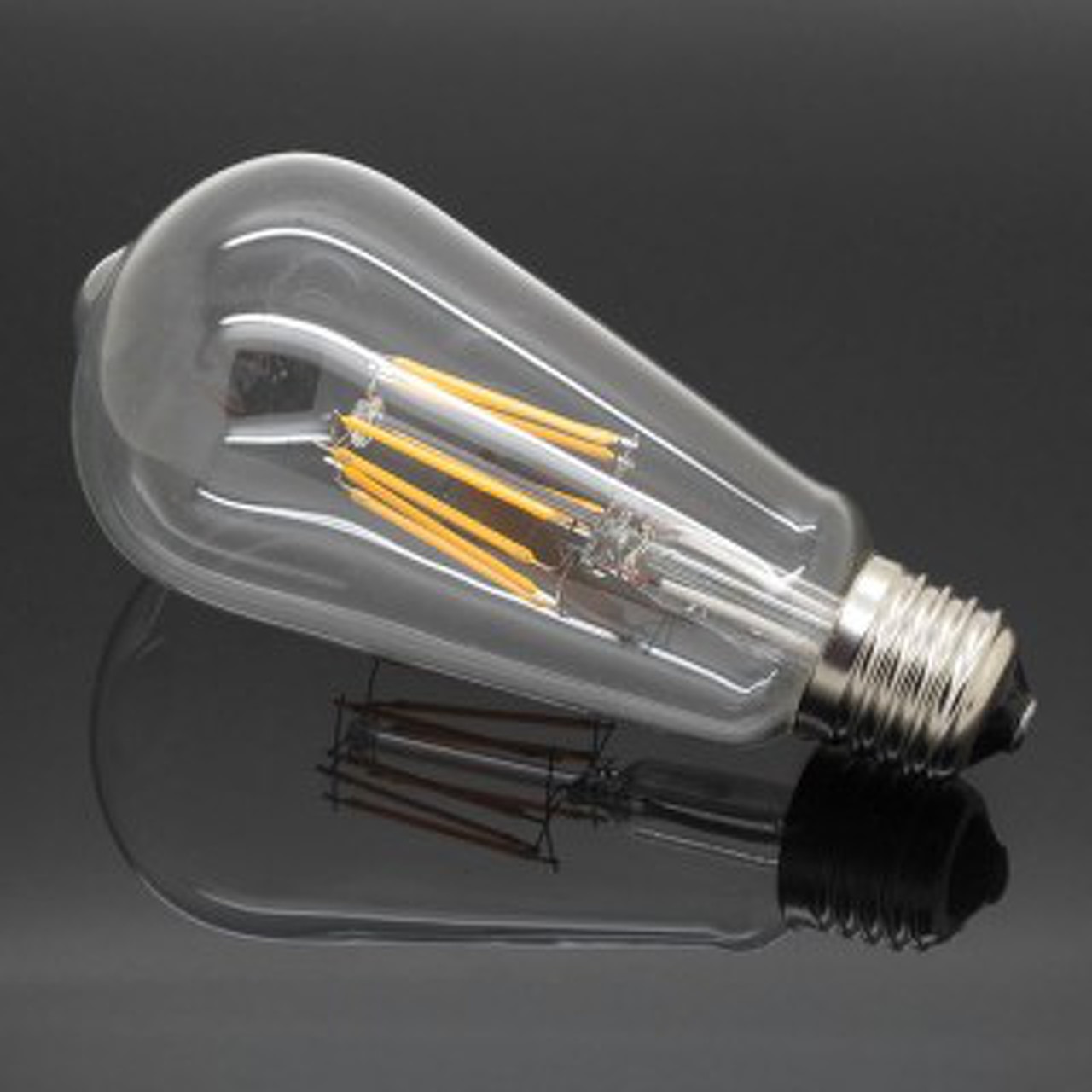

(#) store92 hozzászólása Okt 19, 2017 /
Vettem egy ilyen villanykörtét, és miután beraktam fura volt a fénye. Mint kiderült 50Hz-el villog és zavaró nagyon. Mit lehetne tenni neki, hogy javuljon? Valami egyen iránytó kellene elé egy puffer kondival, vagy valami hasonló? Mint néztem nem igen láttam semmi elektronikát a foglalatban, lehet hogy a 230V-al sorba van az összes led?
(#) uniman válasza store92 hozzászólására (») Okt 19, 2017 /
Hello! Én most "tekertem" be egy ilyen 6W-ost...semmi ilyet nem tapasztaltam, világít, mint a "zördög". Igaz ez drága márkás cucc...
(#) wbt válasza store92 hozzászólására (») Okt 19, 2017 /
Igen. Még a Graetz-hidat is akkor kispórolták belőle, az azért szokott lenni. Hozzáértők szerint ezek a filament LED-pilácsok nem nagyon ajánlottak az elégtelen hűtés miatt.
(#) wbt válasza uniman hozzászólására (») Okt 19, 2017 /
Hmmm. Azért az a 4% flicker elég jó adatnak tűnik, jól bezsúfolhatták a meghajtót a foglalatba (vagy nem igaz). Igaz, azt a kalibrált 103Hz adatot nem tudom értelmezni (majd még 3 kávé után talán).
(#) kameleon2 válasza wbt hozzászólására (») Okt 19, 2017 /
Nekem van pár filament fényforrásom. Jól világítanak, keveset fogyasztanak és már 3 éve mennek. Egyenlőre nem tapasztaltam gondot. A COB zsákutca volt és a Cree ledek is. De ezek mennek, ráadásul sokkal jobb a sugárzási szög ezzel a kialakítással. Sokkal közelebb áll az izzóéhoz. Dekorációs szempontból is pofásabb, csak nem mindegy melyiket veszi az ember.

(#) wbt válasza kameleon2 hozzászólására (») Okt 19, 2017 /
Szerencséd van vagy jól választottál. Cimbora le is állt a forgalmazásával mert garidőn belül mindet visszahozták. Elkezdtek középen barnulni, aztán halál lett a vége. Én meg kerestem csak magát a LED-et és sehol nem találtam (csak készreszerelt pilácsokat, azt meg széttörni nem gazdaságos). Nálam meg érdekes módon COB 100W-os fehér megy igen sokat kb. 2 éve. Igaz, nincs is kihajtva, kb 2/3 fényerőn megy (felette úgy is csak melegszik). Viszont a pontszerűsége elég zavaró, szoktam demózni nagyarcoknak, hogy miért is nem ideális illetve furcsa a LED reflektor. Most vannak próbára táppal egybeépített COB moduljaim, ha lesz egy kis idő rá megnyaggatom ezeket. Egy áramgenerátor IC van csak a modulon, igazából arra leszek kíváncsi, mit szól az egész a gyújtásszögvezérlőhöz. (elméletileg nem szabadna működnie).

(#) store92 válasza uniman hozzászólására (») Okt 20, 2017 /
Ebben nincs semmi meghajtás a foglalatban, láttam ilyet a a teszkóban abban volt az aljában valami, ennek nincs, ez ebayes kínából fele annyiért. Megpróbálom, hogy ha párhuzamosan elé rakok egy 1µF-os fólia kondit mit eredményez, hátha kisimítja.

Ha a kínai modulra gondolsz, azok 100Hz-en villognak, én nem bírnám elviselni.
(#) wbt válasza gerleimarci hozzászólására (») Okt 23, 2017 /
Igen, megkukkoltam, ránézésre kb. 1:9 arányban kialszik. Talán egy kisebb kondi még segítene rajta, bár akkor meg az áramgenerátor IC melegedne. Majd még játszom vele.
(#) gerleimarci válasza wbt hozzászólására (») Okt 27, 2017 /
Én egy ilyen 24W-os panelnél úgy oldottam meg, hogy átkötöttem az áramgenerátor IC-ket, raktam az egyenirányitás után egy nagyobb puffer, a fazishoz meg egy fólia kondit és egy minimális soros ellenállást, hogy bekapcsoláskor ne menjen tönkre a graetz. Azóta nem vibrál és kevésbe is melegszik. Szerintem nálad is ez lenne a megoldás. Motor kondik nem olyan drágák és sokáig bírják.
