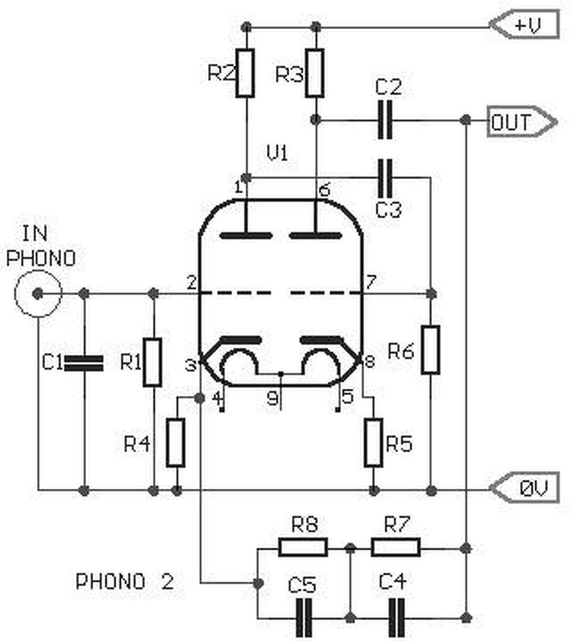

Szóval, ECC83-as riaa, beteszem ismét a rajzot.
Jelenleg ott tartok vele, hogy beindul, működik, viszont nagyon keveset erősít ez is. Bár a korábbi kapcsolásnál sokkal jobb. Mind a két katódellenállással párhuzamosan tettem 220μF-os kondikat is.
Első körben a brummnak próbáltam utánajárni, a zizegő hangot a fűtés okozta. AC fűtésem van, amint a fém sasszira lekötöm az egyik fűtés szálat, ez a zaj megszűnik. Viszont van rajta egy fűrészjel szerűség, ami szkóp alapján nem teljesen egyértelmű, de mintha a második fokozatban jelenne meg, körülbelül 10mV-os zaj. (Vagy ottvan már az elsőben is, csak nem sikerült jól kimérnem). Próbáltam pár nanós kondival hidegíteni minden irányba, de változás nem jelent meg. Szóval most itt elakadtam.

Ez még nem jó így.
(Nagyjából 70-szeres lesz az össz-erősítés, tehát 5mV-os jelből lesz a kimenetén kb.350mV-os jelszint, ami a mai érzéketlen cuccoknak lehet hogy kevés, tehát kellene még egy vonalerősítő a korrektor után.)
Csak a 8-as lábon lévő katódellenállással (R5) kell párhuzamosan a 220µF-os kondenzátor.
A 3-as lábra megy a korrekciós-visszacsatolás, oda nem szabad kondenzátort beépíteni, mert kisöntöli a jelet.
A C2 és C3 legalább 470nF-os legyen és 400V-os, MKT, MKP kondenzátor. Táp 300V, a fűtés stabilizált 12,6V.
Igen, tanácsos lenne a csöveket egyenárammal fűteni, ha ECC83 a cső, akkor akár 12,6V-os stabil fűtést is lehet alkalmazni. A fűtés stabilitása is fontos, ez egy UA78S12 IC-vel megoldható és ennek a talpa felemelve egy diódával, létrejön a szükséges 12,6V-os fűtőfeszültség, ami mindkét csövet biztonsággal elbírja. A stabilizátor IC-nek hűtés kell, kb. 10x10cm-es méretű 2mm vastag Alu lemez, vagy valamilyen hűtőborda.

Oh. akkor eleve kár volt nekikezdenem Egyáltalán meg lehet oldani egy csővel akkora erősítést csatornánként, hogy nekem jó legyen? Van olyan kapcsolás?

(#) pucuka válasza KeMa hozzászólására (») Dec 8, 2017
Nem lehet- A hangszín szabályzó fokozat, bár két cső kell hozzá, szinte nem erősít semmit. Az első cső csak biztosítja, hogy megfelelő impedanciáról legyem meghajtva a passzív hanszín szabályzó, aminek a csillapítása közepes frekvencián legalább annyi, amekkora mély, magas kiemelést kívánsz elérni. Ezt a csillapítást erősíti vissza az azt követő fokozat. A korrektor, szintén nem erősít túl sokat hasonló okok miatt, mint a hangszínszabályzó. Azt a néhány mW -ot, amit egy mágneses hangszedő ad, valakinek csak fel kell erősíteni olyan szintre, ami már meghajt egy végfokozatot, kb 6 - 700 mV -ra. Mivel az összerősítésnek viszonylag nagynak kell lennie, a jel/zaj viszonyra ia figyelni kell, ezért legalább az erősítő legelső fokozatának nagy erősítésűnek, és kis zajúnak kell lennie, ide min EF86, ECC83, vagy ezek korszerűbb változataira lesz szükséged (ECC803, 808, EF806S). A korrektor fokozatban is ajánlatos az ECC83 használata, a többi fokozatban használhatod az ECC81 -eidet. Az ECC81 fokozat erősítése olyan 20 - 30 dB körül van, tehát korrektorok nélkül is legalább két fokozatra van szükséged.

Megépítette ezt a korrektor erősítőnek titulált kapcsolást, ami még lehet jó is. A két csőfél között van egy kettős T szűrőáramkör, és az anódok között egy kétpólusú negatív visszacsatolás. Mondjuk nem számolnám ki, de ha valaki megteszi egy szimulátorban kiderülhetne, hogy jó-e, vagy nem egyáltalán. Azt ugyan közvetlenül nem írta, hogy milyen csöveket használt, de gyanítom, hogy ECC81 -et, (későbbi hozzászólásában azt írta, hogy abból van sok), az eredeti kapcsolásban szerepló 7025 az ECC83 -hoz hasonlít leginkább tulajdonságait, és erősítési tényezőjét (μ) tekintve. Ez is oka lehetett az érzéketlenségének.
Mindenesetre, olyan sokat összességében nem erősít, az biztos. Lehet, hogy van egy erősítője, ami elé kötötte a szokásos néhány száz mV -os érzékenységgel, és valószínűleg halkan, vagy alig szólt.

(#) Cinema válasza KeMa hozzászólására (») Dec 11, 2017
Ha van hely, akkor csatornánként két-két csővel megoldható a korrekció és a kellő erősítés is.
De ha maradunk egy csőnél (kettős-trióda), akkor a tápfeszültség növelése és a munkaellenállások növelése növeli az eredő erősítést, kérdéses, hogy megoldható-e ez? ECC83 cső, 400V táp, 300kOhm anód-munkaellenállás mindkét fokozatban, a második fokozatban a katódellenállással párhuzamosan lehet akár 470µF-os ELKO, hogy minél nagyobb legyen ez erősítés. Ezzel már akár 80-85-szörös összerősítés elérhető.
A RIAA korrekció kb. 23dB-es csillapítása "megtizedeli" a jelet, tehát kell a nagy erősítés.
Két cső esetén első csövet(kettős-trióda) célszerű kaszkód, vagy SRPP-üzemben használni, ez nagyot erősít és az utána következő fokozat is lehet hasonló. Nagy tápfeszültség esetén nagy erősítés és tartalék lesz az áramkörben.
