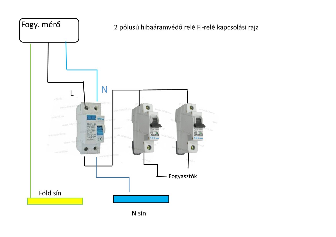

(#) Zoltano1 hozzászólása Jan 10, 2018 /
Helló!
Szeretném megkérdezni, hogy a mellékelt kép alapján jó e a bekötése egy 2 pólusú fí relének? Valamint hány kismegszakítóra lehet rákötni? Érdemes külön a villanynak és külön a konnektoroknak fí relét kötni?
Előre is köszönöm!
(#) Dudus válasza Zoltano1 hozzászólására (») Jan 11, 2018 / 1
Jó a bekötés! Érdemes, hogy ne sötétben botorkálj ki ha valami miatt lemegy a konnektoroknál történt hiba miatt.
(#) proba válasza Zoltano1 hozzászólására (») Jan 11, 2018 / 1
Esetleg helyiségenként, úgy hogy a szomszédban lévők másikon legyenek. Így csak néhány méter botorkálás a sötétben, és kevesebb vezeték kell .
