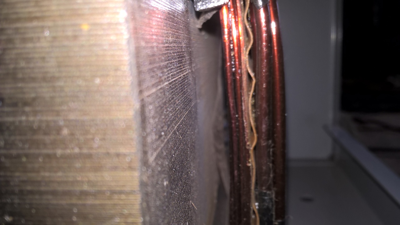

Sziasztok, egy kis segítség kellene. Lenne egy hegesztőgép aminek így néz ki a trafója, mit szóltok a trafó tekercseléséhez. Vállalható ez a tekercselés, nem gáz hogy nem szépen sorban futnak a szálak, hanem csak úgy keresztbe-kasba feltekerve. Nem nagyobb-e az esélye egy menetzárlatnak, ilyen tekercselésnél.

Egy ilyen szépen sorban feltekert trafóban valahogy jobban bíznék. Vagy ennek nincs, jelentősége.
A képen nem sok minden látszik arról hogy hogyan is lett tekerve. A lényeg azon van, hogy a sorok legyenek egymástól elválasztva (elszigetelve). Ha valami oknál fogva zizegni kezd egy menet, akkor az a mellette lévőről nem fogja tudni lecsiszolni a lakkot, viszont az alatta vagy felette lévőről igen. Ezért van az hogy pl. a toroidok zöme egy idő után menetzárlatos lesz. Nem törődnek ezzel, nem soronként tekerik a primert hanem csak ráhányják egymásra, és vagy úgy hagyják, vagy elintézik azzal hogy fújnak rá egy kis lakkot, hogy az majd nem engedi megmozdulni egymáson a meneteket. Impregnálni is szoktak de az már feláras. Holott egy normálisan elkészített trafónak nem kellene felárasnak lennie, és az élettartama a használóéval, vagy annak leszármazottjáéval kellene hogy vetekedjen.
Ilyen trehány tekercselést csak szándékosan lehet csinálni, mert a vastag szálat elég nehéz így "elvezetni", mert az magát rakja sorba. Nem azzal lesz a hiba, hanem a megolvadó csévével (nálam van egy nagyon hasonló, -nem zárlatos-, de még nem volt kedvem hozzányúlni).
Az első képen, a trafó felső primer része zománcozott rézhuzalból van tekerve, de én nem látom hogy a sorok el lenének szigetelve egymástól. Hanem csak úgy egymásra van tekerve, utána gondolom lakba mártva.

Melyik transzformátorral szerelt gép lenne a jobb választás szerintetek? A legelső, vagy ez amit utoljára tettem fel?
Ennél a trafónál a szekunder rá van tekerve a primerre, ez CO-hoz való trafó, elektródához nem lesz jó, még úgy sem igazán ha teszel elé fojtót. A primer sorok közé meg egyiknél sem látni be, tehát nem tudni hogy van-e szigetelés a sorok között. Illene hogy legyen, de nem én tekertem.
Mind a két trafó, co gépé, csak az a kérdés melyik trafóval gyártott gépet válasszam. Én úgy látom a primer sorok mind a két trafónál egymásra vannak tekerve, köztük lakkréteg, már amennyire sikerült. Az elsőt talán mártják, a másodikat talán ecsettel kenik.

Vajon melyik trafó lenne a hosszabb életű. A 2. gép az olcsóbb árkategóriás, a primer és a szekunder között papírréteg van.
