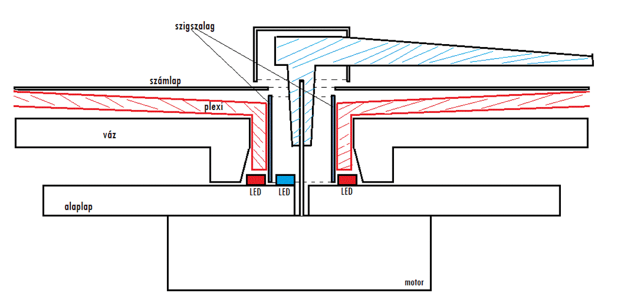

Nemrég kaptam a barátnőmtől egy Pioneer fejegységet ami piros megvilágítású. Fogtam magam és mérgemben szétledeztem a műszerfalat szépen pirosra a mutatókat meg kékre. Amúgyis unalmas volt a gyári narancs, meg nem is mindenhol világítottak az izzók.
Nade nem ment ám ez olyan könnyen, mivel a mutatók tengelye alatt nincs külön kis csutak, hogy a számlap és a mutatók más színben szépen elkülönülve világítsanak. Ezért egy sima tollra ami kb akkora átmérőjű volt mint a számlap furata a tengelyeknél erre rácsavarintottam pár centi szigszalagot. Mert az első próbálkozásoknál a kék belevilágított a pirosba, ezért kékes-lilás-pirosos foltos volt a mutató meg mondjuk 1500-as fordulatnál elkezdett lilulni mondjuk stb, mikor hogy érte éppen a led fénye. Viszont amikor szépen különválasztottam és festékkel a plexi lapot is belülről lekentem hogy amennyire csak lehet ne szűrődjön át. A végeredmény egyenesen gyári lett! Szóval megérte a mütyür aprólékos munkát. Jó persze a valóságban szabad szemmel a legjobb látvány. Teló max ilyet csinál.
Amúgy egy sima mezei 2001-es Renault Mégane 1-ről van szó.
Működés közben

(#) gerry válasza voodoo hozzászólására (») Jan 7, 2018 /
Sajna nyáron a szigetelőszalag leolvad majd

gerry:
a szigszalag az alábbi ábrán látható módon van berakva. Vagyis inkább be van szorítva. Tollra rátekertem fordítottan (tehát ragasztós oldala kifele) majd betoltam és szépen bele is szorult így már a piros és a kék nem zavarják egymást.

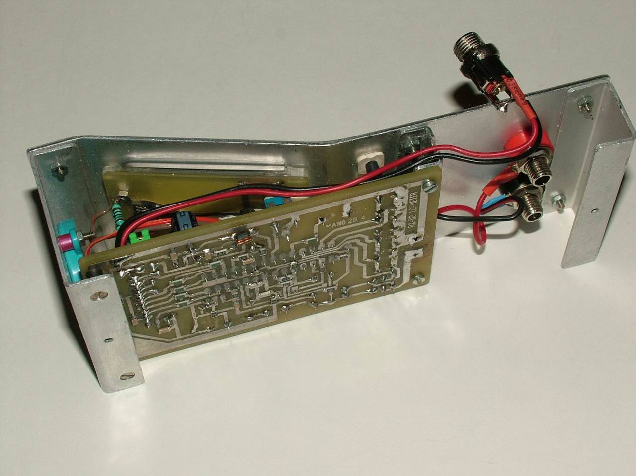

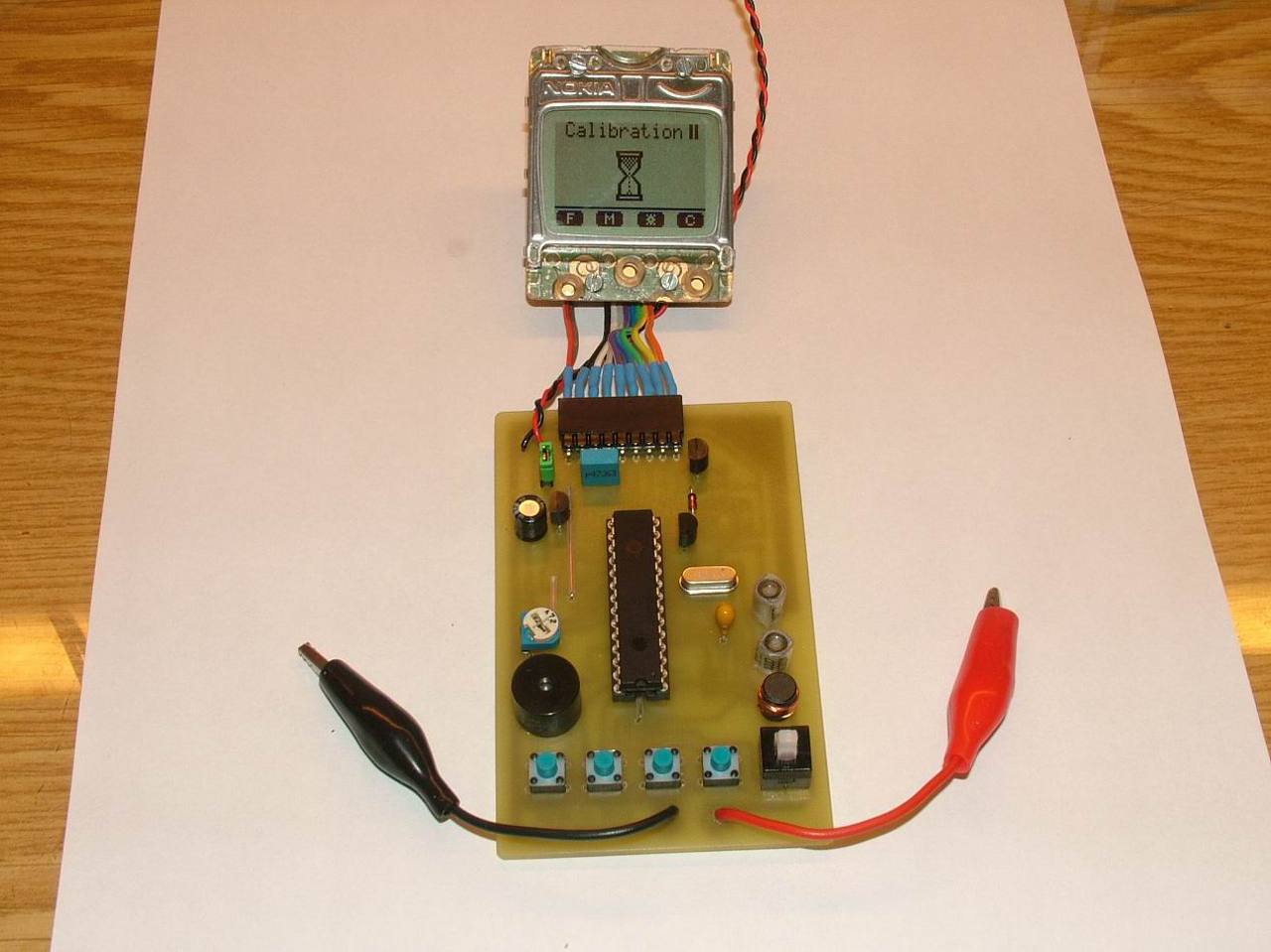

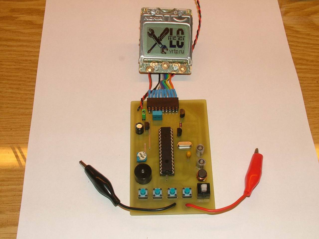

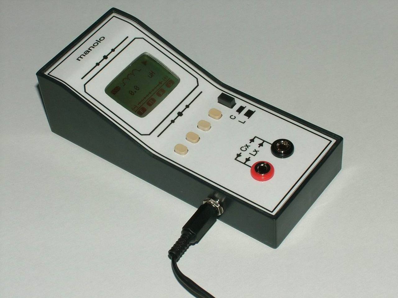

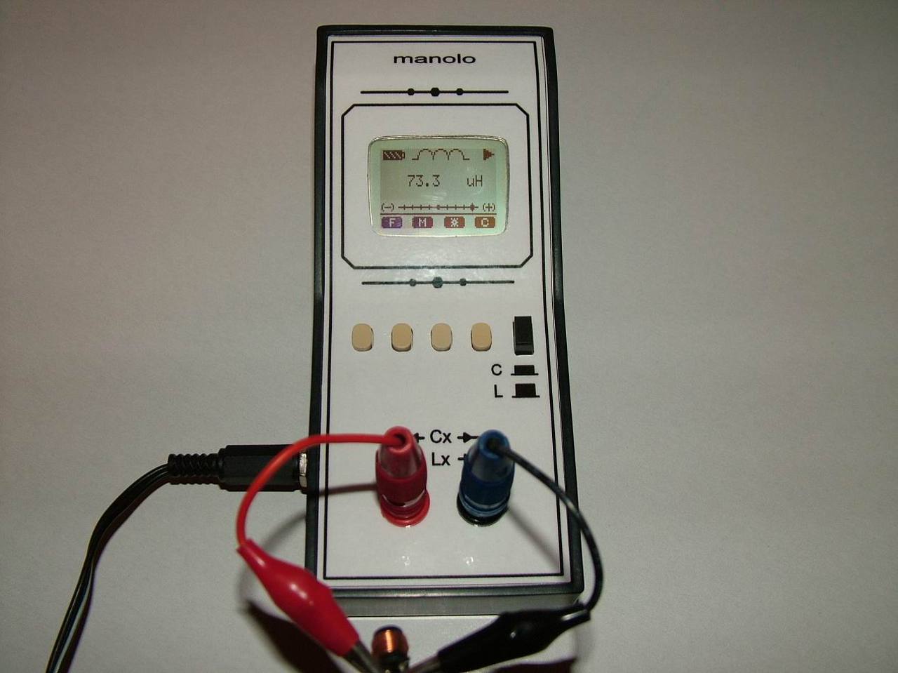

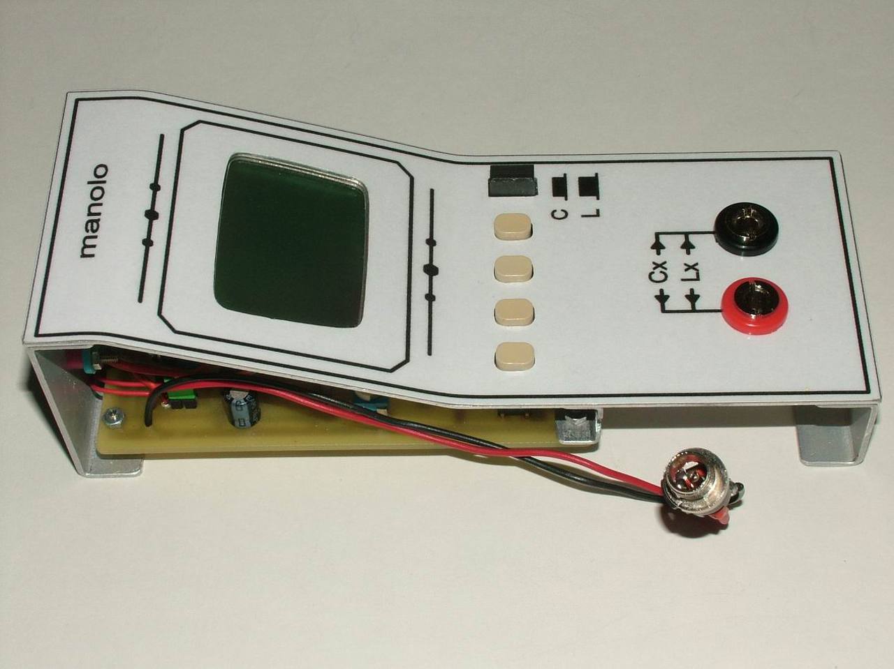

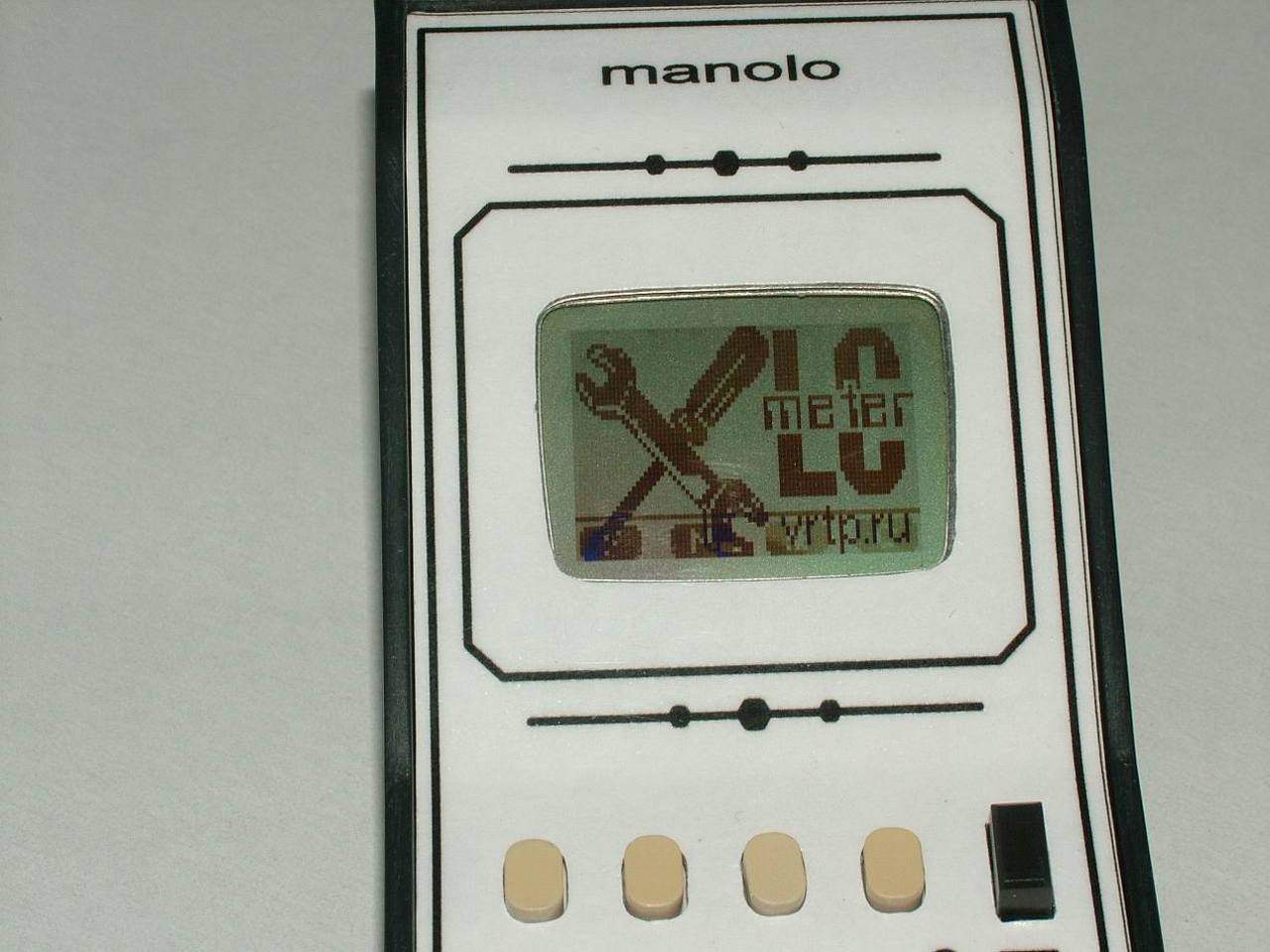

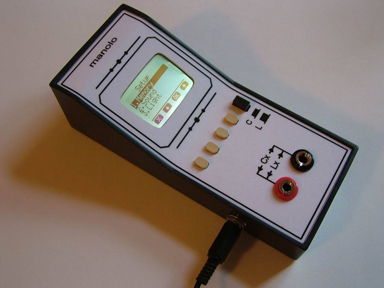

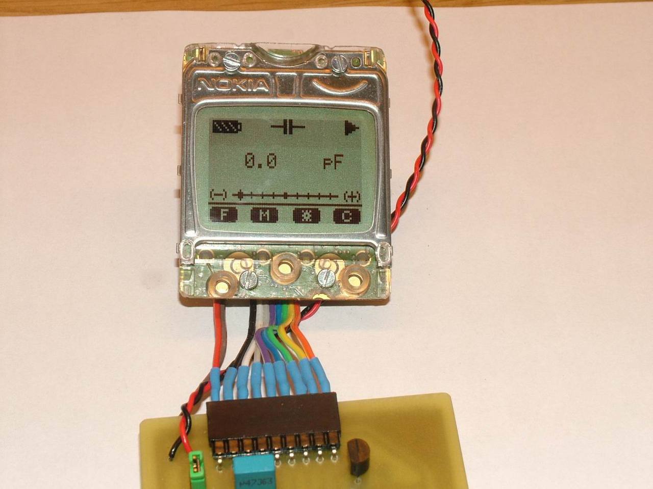

(#) manolo hozzászólása Jan 20, 2018 / 44
Sziasztok! Üdv. Mindenkinek!
Végre ez is elkészült! Már régen összeraktam, akkortájt, amikor ezt,
de csak most jutottam odáig, hogy bedobozoltam.
Szép estét kívánok!
manolo
(#) manolo hozzászólása Jan 20, 2018 / 28
Még képek:
A hozzászólás módosítva: Jan 20, 2018
(#) mek-elek hozzászólása Jan 20, 2018 /
Az ujjazást keveselltem.
Nagyon tetszett!
Elek
