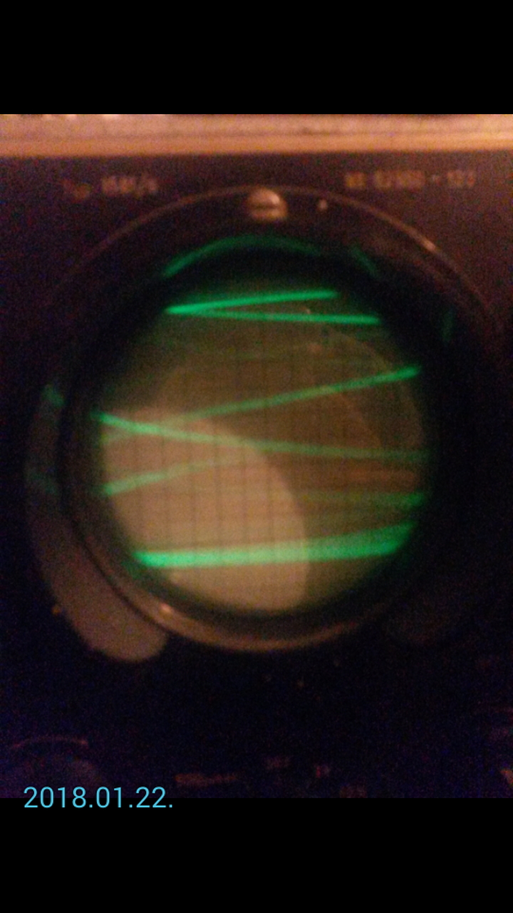

(#) jani1987 válasza Gafly hozzászólására (») Jan 22, 2018 /
Marker 10V állásba ez mi?
(#) pucuka válasza jani1987 hozzászólására (») Jan 23, 2018 /
Az egy nem szinkronizált színuszhullám egy darabja, az eltérítés gyorsabb, mint a szinusz periódus ideje.
Az alsó gombsor közepén levő SWEEP gombot forgasd az 1 fokozat felé, amíg egy színusz formájú jelet nem látsz. Ez az amplitúdó marker, elég gagyi, de ha muszáj, lehet használni. Ha a bemenetre adott jelet szeretnéd vizsgálni, akkor a marker kapcsolót OUT állásba kell forgatni.
A szinuszt szinkronizáld, hogy álló képet kapj, ezt a Hor gain kapcsoló Sint állásában, a sync gomb forgatásával lehet megtenni.
(#) jani1987 válasza pucuka hozzászólására (») Jan 23, 2018 /
Köszi.
