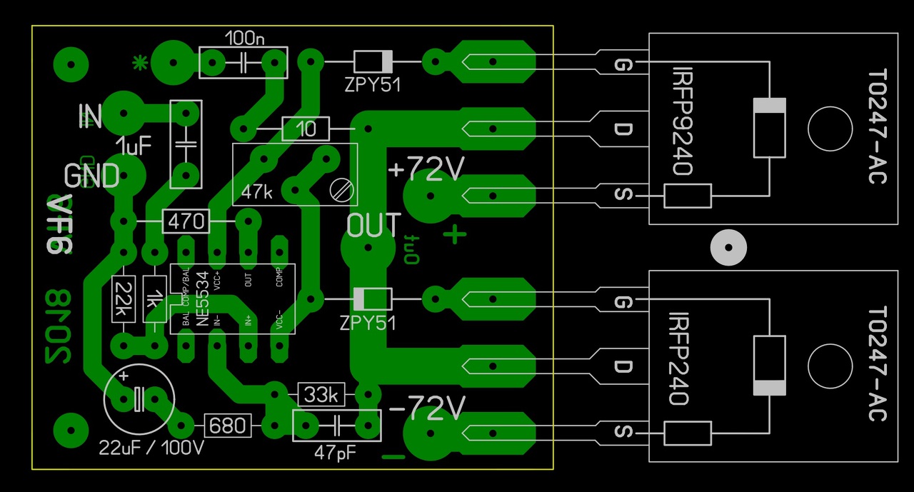

Építésbe /tervezésbe/ kezdtem. Előzményeket itt találhatjátok.
Ezen a linken található kapcsolási rajz illetve nyákrajz (reloop fórumtárs segítségével) "megtetszett".
A nyákot kicsit átterveztem megnéznétek, hogy így megfelelő.
Illetve milyen ragasztót ajánlotok a félvezetőre, diódát ragasztani.
Annyi lenne még a kérdésem, hogy mennyire megbízható ez a kapcsolás?
Szerk: csatolom a linkelt nyákrajz eredetijét is, ha valaki nem tudja megnyitni lay formátumot
A hozzászólás módosítva: Jan 26, 2018
(#) reloop válasza misi93 hozzászólására (») Jan 26, 2018 /
Szia! A műveleti erősítő +in és out vezetősávjai ne fussanak egymással párhuzamosan, mert gerjedést okozhat.
(#) misi93 válasza reloop hozzászólására (») Jan 26, 2018 /
Rendben.
Próbáltam javítani 470 ohm-os ellenállás az IC fölé raktam, bár így is párhuzamos, de nagyobb a távolság. Vagy így sem jó?
(#) reloop válasza misi93 hozzászólására (») Jan 27, 2018 /
Így már jó az elrendezés. Ragasztót ugyan nem tudok ajánlani, de praktikus dióda rögzítési módszer, BD139 bázis-emitter átmenetét használni félvezetőnek az IRFP tetejére fogatva.

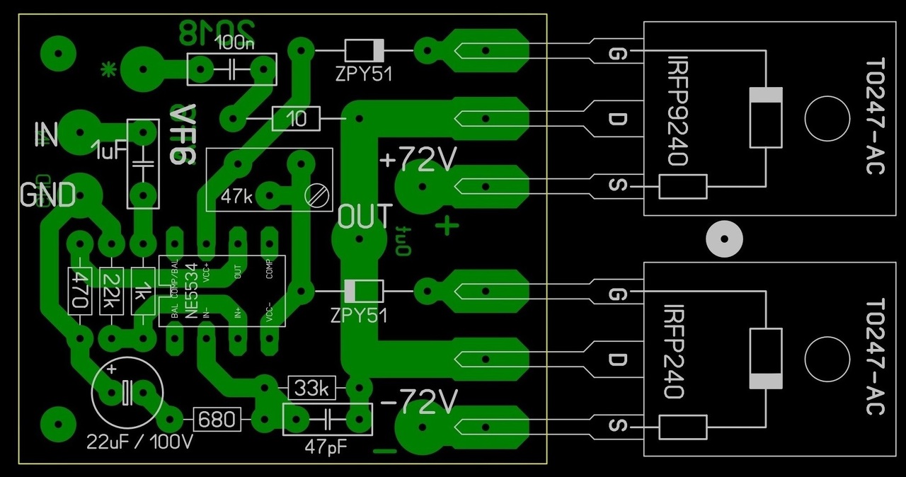

(#) misi93 válasza reloop hozzászólására (») Jan 27, 2018 /
Oké köszönöm szépen a segítséget!
A végleges változat az alábbi képen látható (sokat nem módosítottam rajta, de szerintem még pofásabb lett ).
Jó volt egy kicsit a sprint layouthoz nyúlni, régen tervezgettem már.
Pár alkatrész makróját Alkotó fórumtárstól másoltam le még régebben, csak most találtam meg. Remélem nem bánja .
Szerk.: Azt találtam ki, hogy egy kis nyákdarabbal rászorítom a fetre a kis diódát, de lehet maradok a megoldásodnál, majd meglátom még.
A hozzászólás módosítva: Jan 27, 2018

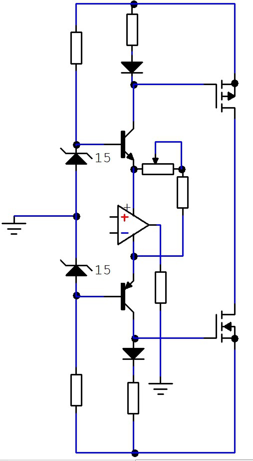

(#) tothbela válasza misi93 hozzászólására (») Feb 11, 2018 /
Gondolom csábító, hogy ez az ekkora teljesítményű erősítő ennyire egyszerű kapcsolással megvalósítható. Azért tartsd szem előtt, hogy a fetek és az opa tápja közötti különbséget a két zéner eszi meg. Ha stabil tápról járatod, akkor végül is nem jelent gondot a zéneres tápejtés, de ha közönséges tápról fog járni, akkorát eshet a végfok tápja, hogy elfog fogyni az opa tápfesze. Így nem tudja majd kivezérelni a végfokot. Ha nincs stabilizált táp, akkor inkább a VF2.
(#) tothbela válasza tothbela hozzászólására (») Feb 11, 2018 /
Vagy valami ilyesmi módon kiváltani a zénereket.
Ez csak rajz részlet. Természetesen a többi komponens is kell a működéshez.

(#) mek-elek válasza tothbela hozzászólására (») Feb 11, 2018 /
Béla szerintem, ha kicsi a trafó teljesítménye, akkor stabilba se frankó. Király úr, a stabil, hangra gyakorolt hatása miatt használ sima puffert. Ezzel a megoldással nem lehet gond, helyes kivitelezés esetén. Én specilál két trafóra szoktam bízni a végfokokat, az egymásra hatás elkerülése véget.
Elek
