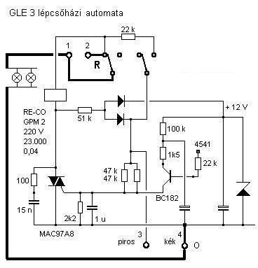

Ugyanaz a problémám nagyjából amit jeno7 írt. csak GLE3-al. Ketten is hegesztettünk egyszerre, utána vettem észre hogy a külső világítás izzója folyamatosan világít. Szétszedtem, elsőre egy elllenállás teljesen szétégett benne. Kevés az esélye, hogy működni fog ha kicserélem, de ha lehet megjavítanám, újat venni könnyű, ez meg egy érték inkbb számomra, mert ilyet már nem gyártanak. MEnnyiben tér el a GLE2-től, mert arról láttam itt kapcsrajzot. Zoli049 azt írtad a hozzászólásod végére, hogy az meg egy külön tanulmány Ebből gondolom, hogy teljesen más lehet. Valaki esetleg tud segíteni a javításban? Köszönöm
Nem 100 %, de valahonnan ez a rajz maradt rám. Hasonlítsd a paneledhez. A 4541 nincs rajta. A hozzászólás módosítva: Okt 30, 2021
Kicseréltem az ellenállást nagyobb teljesítményűre, utána működött egy ciklust megcsinált, de a relé bizonytalanul húzott meg. Utána újra nem működött. A relé ment tönkre, a tekercse. Kapott egy új relét, azzal meghúz, de úgy is marad. Gondolom nem mindegy neki a relé tekercsének az ellenállása. Sajnos fogalmam sincs, az eredeti mekkora lehetett.
Valami tipp esetleg, mit próbáljak meg?
Azt megpróbálhatod, hogy a triac A1-gate kivezetéseit rövidrezárva elejt-e a relé vagy sem ( megszűnik a gyújtóáram ). Utána, az eredmény ismeretében léphetsz tovább.
A 4541 (?) még időzíteni akar-e, vagy a tranzisztor nem zár le, stb... Feltéve, ha ez a rész kapcsolásilag stimmel. |
