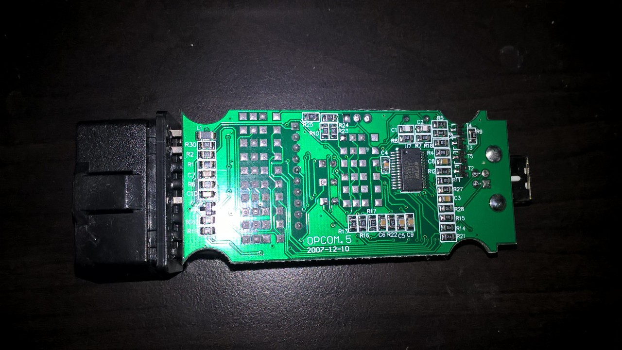

Kaptam egy op-com interface-t egy ismerőstől, mondván, úgy is Opeled van.. Neki nem kellett, talán sosem használta. Szétszedtem, szerintem klón. Google hátha a barátom alapon olvasgattam picit, és azt írják, a nem megfelelő kliens program tönkre tudja tenni az magát az adaptert, mert felül csapja a firmware-t. Igaz ez? Ehhez milyen verzió lenne jó? Illetve mivel 2007-es a NYÁK felirata szerint, lehet ezt nem tönkre téve frissíteni? (Firmware...) Köszönöm!

Ha a régebbi firmware akkor az 1.45 magyar és angol is megy vele "opcom china clone 08/2010"
Ha az újabb akkor a vaux-com 2014-es is.
Szia! A Fw verziót honnan tudhatom meg? Köszi!
A beállításoknál az interface tesztnél.
Az 1.59 -ig megy a régebbi szoftverrel amit írtam. A hozzászólás módosítva: Feb 9, 2018

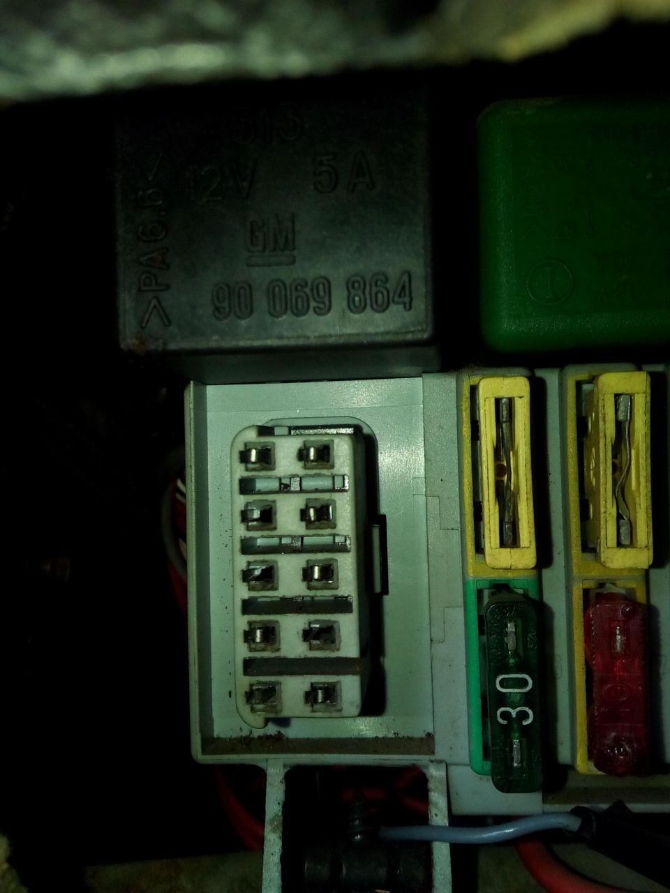

Az enyémben X16XEL motor van,meg ilyen csatlakozó. Milyen diagnosztikát keressek amivel tudok vele kommunikálni.?

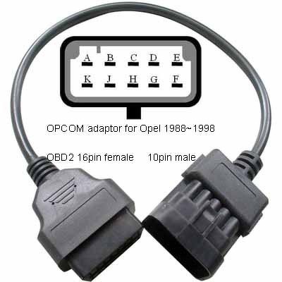

Szia! Ilyen kell hozzá, ebayen párszáz Ft.
Program meg Opcom, opelscanner, Uniscan Vagy sima K-line interfész is megteszi Tech2 vagy Abcommal, de az csak (ha jól tudom) kB 97' évjárattól viszi, ott már normál obd2 csati van. Amúgy ennél még ki tudod villogtatni a hibát egy dróttal. A hozzászólás módosítva: Feb 10, 2018
Köszönöm. Igen ki villogtattam,csak nem tudom hogy lehet törölni a hibákat.? Levettem az aku sarut egy éjszakára de akkor is kigyullad a hibajelző lámpa.
Akkor valószínű hogy fennáll a hiba, az okát kéne megszüntetn és akkor lehet elalszik, de a hibát megjegyzi.. Törölni meg csak azokkal amiket írtam. Szerezz be egy opcomot és egy olyan átalakítót, ez a legolcsóbb ha magadnak akarod csinálni.

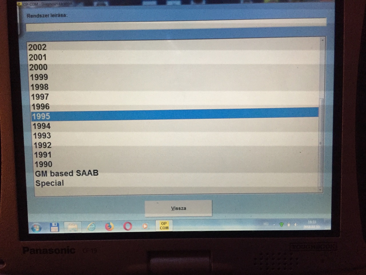

Nézegettem párat és úgy írták hogy 96-tól. Az enyém meg 95-ös. De majd még szétnézek. Volt hiba amit megtaláltam a fojtószelep állását figyelő szenzor alaphelyzetben 2,valamennyi voltot adott,majd pici gáznál leesett normál 1,40 voltra és szépen megy fölfelé tovább. Szkóppal is megnéztem,itt az elején ugrik egyet valószínű szakadás van. Így alapjáraton kicsit nagyobb a fordulat,majd mikor eléri azt a pontot ahol 1,40 voltot kap ott normalizálódik.
Szerintem azért mert onnan jött az obd2 csatlakozó az Opelnél. Azért kell hozzá az átalakító.
Opcomnál itt a lista eleje. Nekem 95 volt a legrégebbi amit olvastam vele. A hozzászólás módosítva: Feb 10, 2018
Tehát akkor szerinted egy opcom +program meg átalakító kábel és menni fog.?
Király!
Ehhez Bővebben: Link mit szólsz? Szerinted kompatibilis lenne? Vagy az op com A tuti? Persze átalakító kábellal.
Elm nem viszi. 1-2 dízel opelt visz és ennyi.
