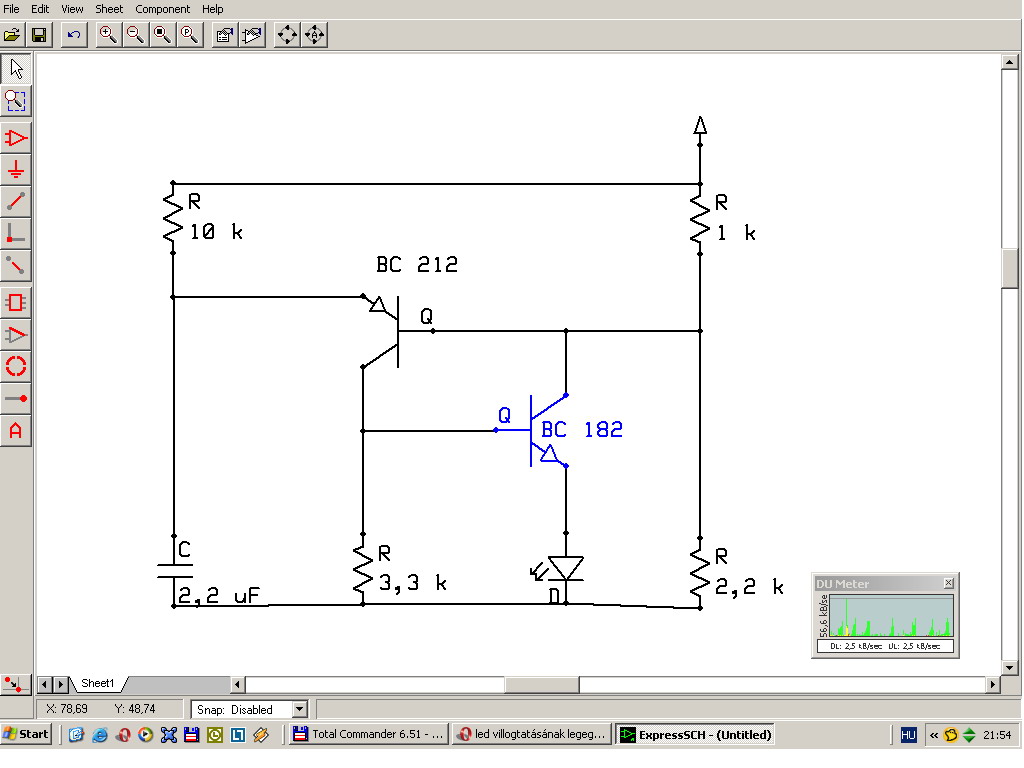

![]() De 2db tranyóval már igen!! Lerajzolom, de ha valaki gyorsabb, az nem lenne baj! ![]() 82R -- 82 ohm ellenállás, RC tag --- ellenállat és elektroncsapda (kondenzátor) sorosan, vagy párhuzamosan kötve (a rajzon soros Rc tag van) Tudnám tanácsolni az Elektronikai alapismeretek (pl: http://www.hobbielektronika.hu/cikkek/?pg=1) átnézését!! ![]()
Nem jó bármi, UJT kell, v. kettő db tranyóval helyettesítő kapcsolás.
A 82R az a 82ohmos ellenállás - abban a kódrendszerben, ahol a tizedesvessző(pont) helyén a dimenzió lakik. (Ez rendkívül előnyös, mert nem téveszt meg 1 lekopott tizedesjel) Tehát:2u2=2,2mikoFarad. R(ellenállás) itt:10k- C(kondenzátor) itt 2,2uF

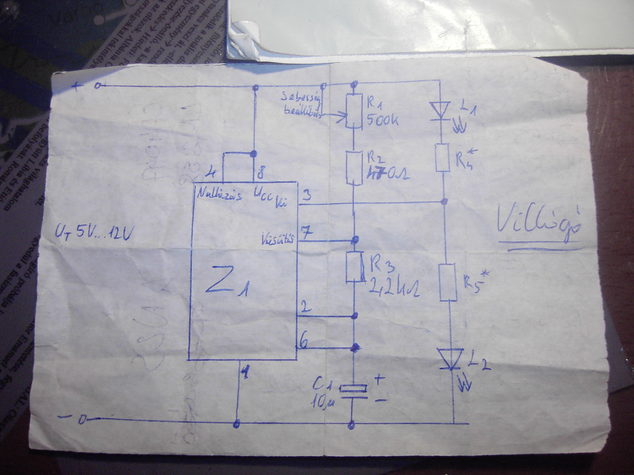

mi annak az ic-nek a neve? ez nagyon jónak tűnik. sztem megépítem. mindenem megvan hozzá, már csak az ic kell
NE555
(R4ésR5 a tápfesztől függ; 12V-nál 820ohm~1K)
A másikhoz meg 2 tranyó, pár ellenállat, 1 elektroncsapda. :yes:
