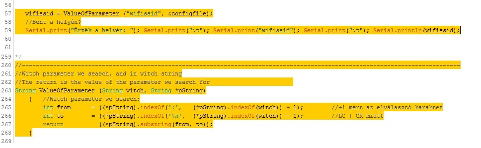

Sajnos csak képként tudom az eredményt bepakolni ide, mert a kódban az ENTER keresése \n itt a weblapon összekuszálja a kódot és teljesen szétesik.
Végül úgy döntöttem, hogy érték visszaadós-ra csinálom meg. Így a MINEK az értékét keresem részhez nem kell pointer. Ám kiegészítettem azzal, hogy melyik string-ben keresünk amihez már az adott string mutatója szükséges.
A végső eredmény a képen, ha valakinek szüksége van rá vagy ötletet ad annak örülök, értelmesebb teljesebb formában látható lesz majd a WifiManager-Extra nevű tervezett cikkben.
(#) gerleimarci válasza cpt.zoltan.simon hozzászólására (») Feb 12, 2018 /
Én is azt hittem, hogy összekuszálja, de csak az előnézet olyan.

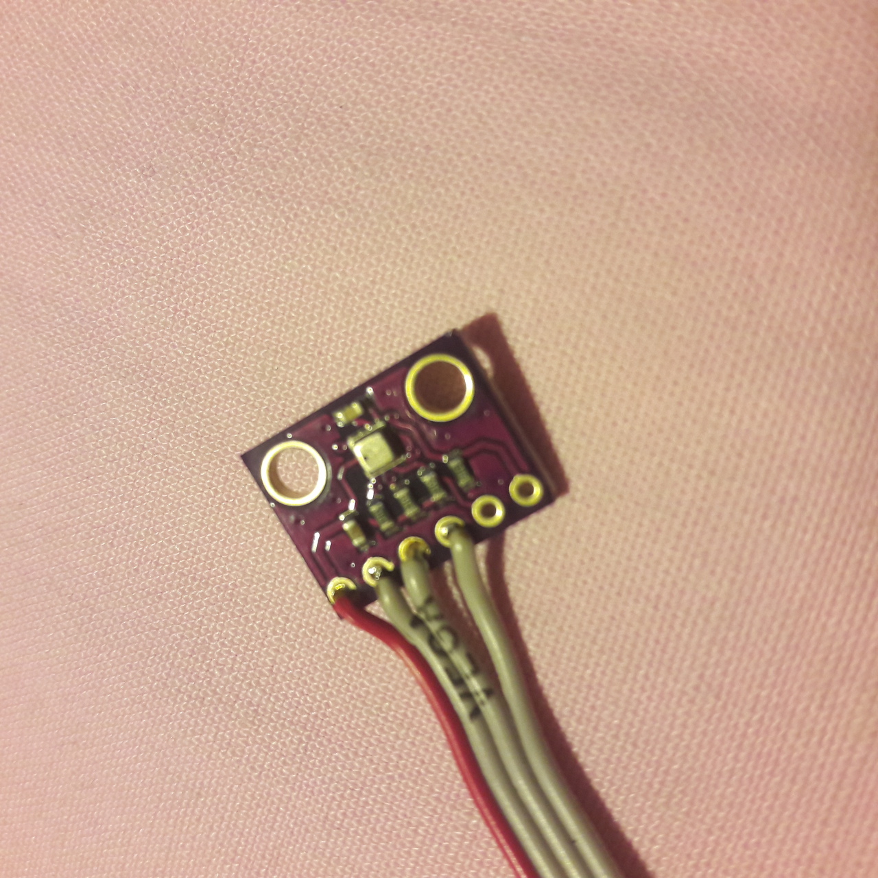

(#) andyka hozzászólása Feb 25, 2018 /
A BME280 szenszor nektek mukodik folyamatosan? Nalam maghatarozatlan (mikor tobb, mikor kevesebb) ido utan mintha elvesztene a szenzort az ESP, megszakad a kapcsolat es nem olvas belole erteket, I2C kapcsolat alatt.
A hozzászólás módosítva: Feb 25, 2018

(#) kitartás válasza andyka hozzászólására (») Feb 25, 2018 /
Nekem esp12f és megy (kb 20cm dróton).
(#) Kera_Will válasza andyka hozzászólására (») Feb 26, 2018 /
Azt nem mered elárulni milyen fizikai kivitelben készült el az I2C büszke?
Akkor közelebb lennénk a problémához.
(#) andyka válasza Kera_Will hozzászólására (») Feb 26, 2018 /
Itt van. Kép.
Megy-megy aztán egyszer csak "nan" az érték. Még nem bírt ki 24 órát egy futtába.
csak hőmérőként használtam
A hozzászólás módosítva: Feb 26, 2018
(#) röntgen válasza andyka hozzászólására (») Feb 26, 2018 /
Szia. Ha nem vezeték kontakt probléma, akkor a BME leforrasztását nézném meg. Egy kis flux és rámelegítenék.
(#) andyka válasza röntgen hozzászólására (») Feb 26, 2018 /
Lenyegebe mindkettot megprobalhatom.
Köszi de ebből nem derült ki a lényeg ... A 2 panel között hány km drót van ?!
