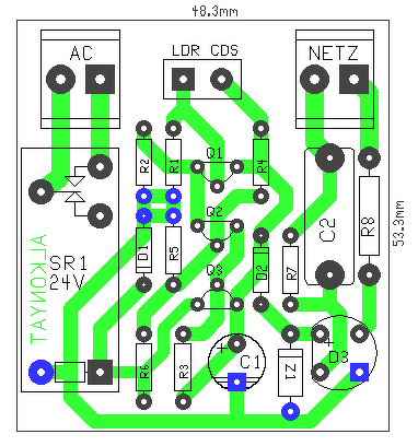

(#) Zoli_bácsi hozzászólása Dec 21, 2021 /
Adott ez a kapcsolás a mellékletben. Működik, viszont a hiszterézis nem az igazi. El tudom érni azt, hogy a küszöbszint határán nem kapcsol határozottan, hanem halványul,-erősödik, valójában így kapcsol át. Megjegyzem, és ez fontos: A küszöbérték és ez az átkapcsolási "halványulsá-erősödés" annyira pici, hogy a kezemen az újjamat csak 1-2 cm-t mozdítom meg, és csak akkor vehető észre ez a jelenség. Viszont el szeretném kerülni, hogy bizonyos napszakban villogjon a lámpa. Volna esetleg ötlet egy határozott, "digitális" jellegű átkapcsolásra?
(#) proli007 válasza Zoli_bácsi hozzászólására (») Dec 21, 2021 /
Hello! Nem kondi kell a visszacsatolásba, hanem az 1-3 láb közé ellenállás, hogy hiszterézis legyen.
