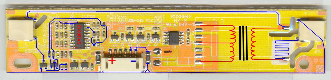

Egyébként most így újra megnézve a videómat feltűnt, hogyha csak az egyik képernyő háttérvilágítása van rádugva, bekapcsolásnál némileg felvillan a háttérvilágítás, a képernyő jobb alsó sarkában látszik is. Na most kérdem én, ha valóban sorba van kötve, akkor ez hogy lehetséges? Elképzelhető, hogy mégis csak párhuzamosan lenne kötve? Hiába mérek rá folytonosságmérőval a két kivezetésre, nem úgy tűnik, mintha párhuzamba lenne a két/két pin...
A nagyfesz trafó szekunderről kijön két pin, egyik az egyik lámpa csatlakozóhoz megy, a másik a másik lámpa csatlakozóhoz megy. A csatlakozók másik pinje pedig az egyiknél testre van kötve, a másiknál pedig egy három lábú (A7 jelzésű) SMD alkatrészen keresztül megy a testre...
Nem értem. Miért csak az egyik csatlakozón van SMD alkatrész?

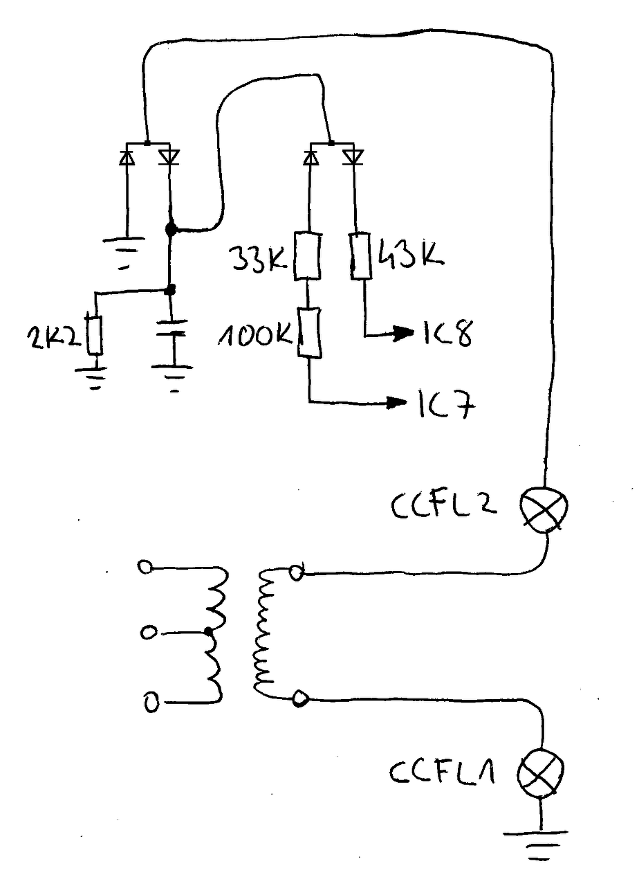

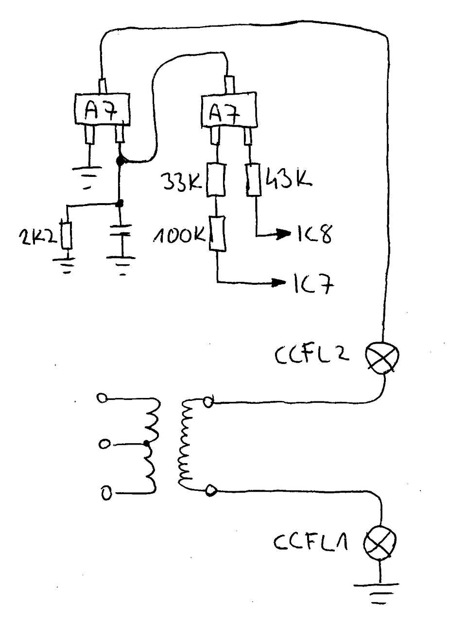

Na némileg visszafejtettem ezt az átkozott invertert, és sorba van kötve a két cső.
Bár érdekes, hogy a szekunder tekercs a két lámpa közt helyezkedik el. Van ennek valami értelme?
Vagy csak épp így volt hely, vagy ezzel egyszerűbb a panel?
Másik kérdés, van valami névleges feszültségük ezeknek a csöveknek? Mert mondjuk mi lenne, ha az egyik csatlakozót csak simán rövidre zárnám mégis, és csak egy csőre menne az egész szekunder feszkó?
(Kondit még nem szereztem be, nem jutottam odáig, azért nem próbáltam még ki azzal.)

(#) RoliNyh válasza RoliNyh hozzászólására (») Dec 31, 2017 /
Közben meglett a két A7 jelzésű alkatrész adatlapja is...
