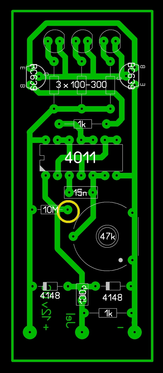

Megépítettem a watt féle 3 ledes strobit, s egyetlen problémám van csak, a jelet csak akkor veszi ha a képen jelzett 10m ellenállás jel felőli lábát megérintem. Mellékelem az általam elkészített áramkört, sárgával bekarikáztam a szóban forgó érintési pontot, hátha észrevesztek rajta valamit amit én nem.
Segítségeteket előre is köszönöm.
(#) proli007 válasza Swifter hozzászólására (») Ápr 8, 2018 /
Hello! Ez az áramkör, a gyújtáskábelről kapacitív úton levet jelről működik! Miről működtetted volna?
(#) proli007 válasza berez hozzászólására (») Ápr 8, 2018 /
Hello! "ezt találtam a neten ,érdemes foglalkozni vele" Nem..
(#) Swifter válasza proli007 hozzászólására (») Ápr 8, 2018 /
Igen, a gyújtás kábelről.
Kipróbáltam úgy, hogy a gyújtókábelről levett jelet átkötöttem a kerámia kondi elé, így hibátlanul működik, elég ha gyújtókábel mellett van a vezeték. A fényerő is jó, látszik a mennyezeten a műhely lámpa fényében. A ledek előtt 100-as előtétek vannak. Mellékelek képet hova forrasztottam át a jel vezetéket, sárgával karikáztam. Tönkremehet a 100p-s kerámia kondi?
Nagyon szépen köszönöm az eddigi segítségnyújtásotokat!
Elvileg ha tönkre megy a 100pF akkor inkább zárlatos lesz. A kondi azért van benne, hogy csak egy impulzust kapjon a monostabil. Az 1kohm pedig, hogy ne legyen túl érzékeny. Leht meg kellene nézni, hogy az 1k nem-e sokkal kisebb.
