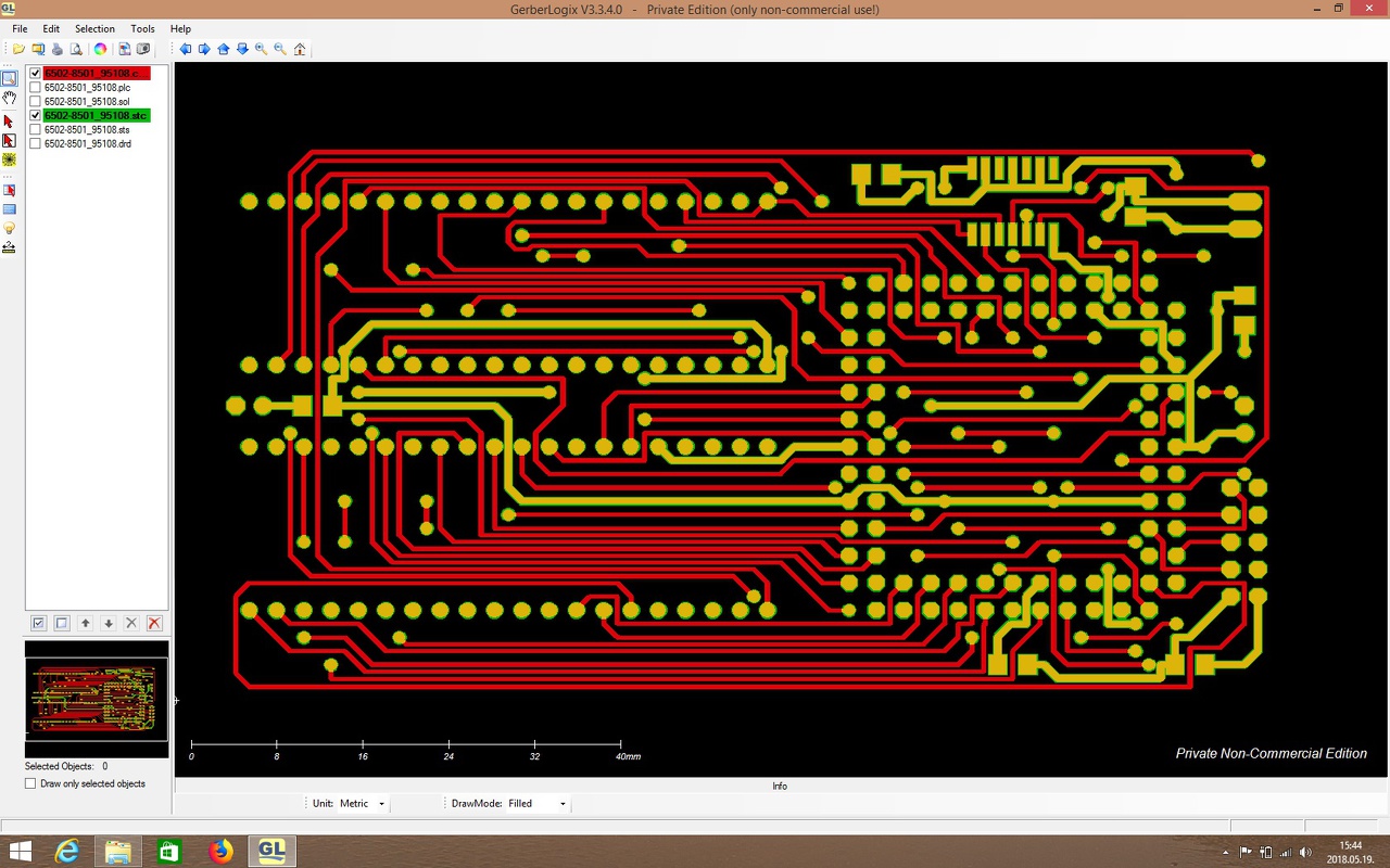

Az lenne a kérdésem, hogy van egy kész nyáktervem, amin a lötstoplakk rétegből a VCC és GND huzalozást nem szeretném, hogy takarja, a majdani átónozás miatt. Lehetséges valamely módon láthatóvá tenne ezeket a vonalakat a lötstop rétegen? A nyákot gyártatnám!
(#) Lucifer válasza gerry hozzászólására (») Máj 18, 2018 /
Rajzold körbe az adott neteket egy b/tStop layeren egy sokszöggel.
A hozzászólás módosítva: Máj 18, 2018
(#) Alkotó válasza gerry hozzászólására (») Máj 18, 2018 /
Ezt bizonyos vezetősávoknál én is indokoltnak tartom, a keresztmetszet vastagíthatósága miatt.
A PAD-ek és VIA-k eleve megjelennek a stop rétegen, ezekkel nincs gond. Az érintett vezetősávokat, az eredeti szélességüktől 0,1-0,2 mm-el szélesebb vonallal, az aktuális STOP rétegen át szoktam rajzolni. Leírva kicsit macerásnak tűnik, de a rajzolás gyorsan megy. Az eredmény pontosan az amit várunk.
A relatív macerás megoldás mellé van még egy hátránya, ugyanis ha a vezetősávot elmozdítod valamiért, akkor azt nem követi automatikusan a STOP rétegen lévő maszkolás, hanem azt is utána kell mozdítani.
Mellékeltem egy példát, ahol a nevemet is hasonlóan kitakartam, mert így jobban olvasható.

(#) gerry válasza Alkotó hozzászólására (») Máj 19, 2018 / 1
Alkotó, Lucifer!
Köszönöm szépen a tanácsot, remekül bevált, mint az a gerber fájlokon látszik.
