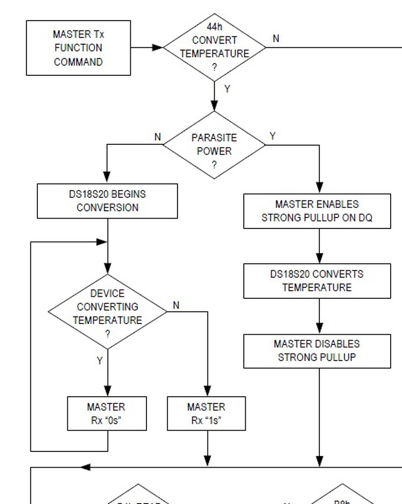

DS1820-at próbálok életre kelteni PIC16F690-nel, 4 MHz belső oszcillátorról ketyeg. Hi-Tech C for PIC10/12/16 V9.70 fordító. Jelenlét jelet kapok, de valamiért nem akar elindulni a konverzió. Időzítéseknek rendben kellene lenniük, oszcilloszkóppal megnéztem és az adatlapban megadott értékeken belül vannak. Egyenlőre csak detektálni akarom a konverzió elindulását, amit ha jól értelmeztem úgy jelez a szenzor, hogy a konverzió idejére 0-ra húzza az adatvonalat. Egy LED-et szeretnék bekapcsolni, ha elindult a konverzió. Valamiért nem sikerül idáig eljutnom, csatoltam a kódot, ha valaki tudja miért nem indul ne tartsa magában.
A hozzászólás módosítva: Feb 17, 2016
Nekem nem rémlik ilyen, hogy nullára húzza a vonalat a konverzió idejére. Valami olyan igen, hogy ha indítasz egy read time slot-ot, akkor nullát ad vissza, amíg tart a konverzió. De fixen nem húzza le.
Az adatlapban van egy ilyen rész, csatoltam az ábrát, ebből gondoltam.
Igen, ez az, de nem fixen húzza le a vonalat, hanem mint írtam, ha a konverzió start parancs után ha a master read time slotokat generál, akkor ott ad vissza nullát a konverzió ideje alatt. Gondolj bele, ha fixen nullára húzná a vezetéket, akkor nem tudna a master más eszközzel sem kommunikálni a konverzió ideje alatt, agyonütné a buszrendszer lényegét. Adatlap ötödik oldal jobboldali hasábot nézd meg.
Teljesen igazad van, nem is értem hogy nem jutott eszembe.
![]() Köszönöm szépen, szuper vagy. ![]()
Már világít is a LED a read time slot kiadása után
